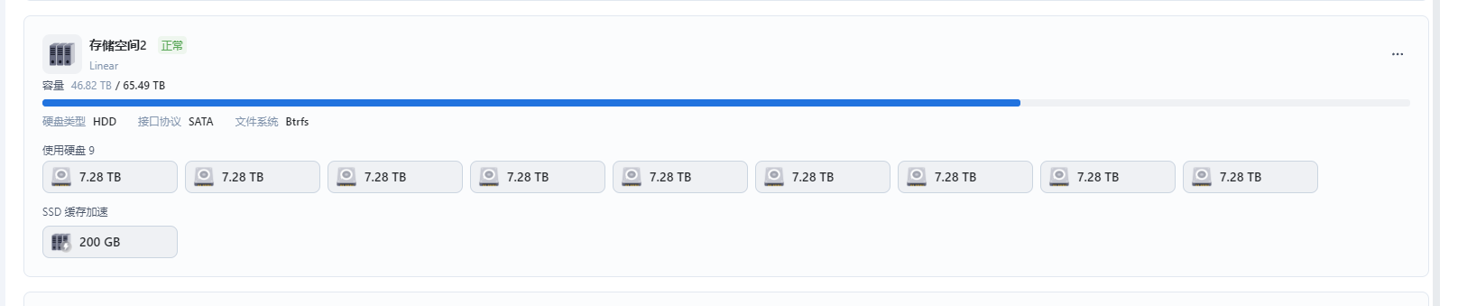

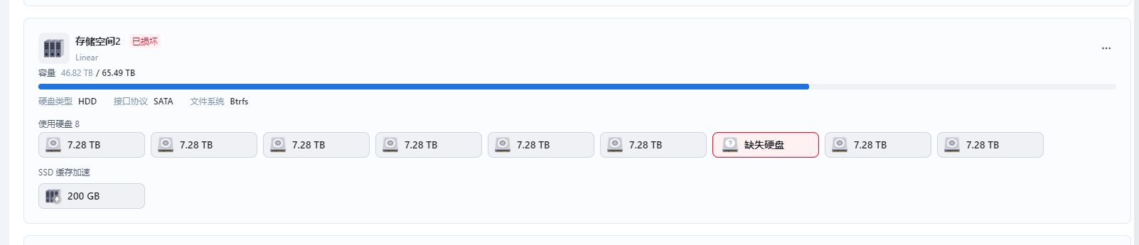

硬盘掉盘 重启系统就恢复正常了

2025-7-5 11:25:30 楼主 显示全部楼层
重启后 正常了  详情 回复

2025-7-5 11:26:26 显示全部楼层
你这是电源不稳吧,你这么多盘,用的啥电源
长城华夏750H 铂金全模组3.1/5.1 电源应该没问题  详情 回复

2025-7-5 11:46:41 显示全部楼层
下载时,把迅雷下载速度控一下,或者关注下该硬盘下载前后的io以及温度
谢谢大哥 我试试  详情 回复

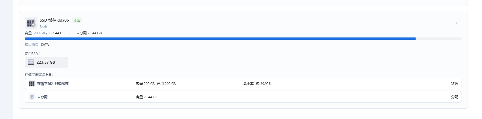

2025-7-5 15:18:08 楼主 显示全部楼层
缓存还没满 是不是掉盘的时候看

不用卸掉,缓存盘没有缓存完,你也卸载不了。我是说,缓存是不是满了才掉的,打错字了,你这个没有更好的办法,要解决两个方式,一是联系你所在的微信群,找下官方让官方人员帮助你下,分析下日志等。二是自己把可以  详情 回复
2025-7-6 17:31

2025-7-6 17:31:33 显示全部楼层
18861992811 发表于 2025-7-5 15:19
缓存还没满 是不是掉盘的时候看 命中只有39
不用卸掉,缓存盘没有缓存完,你也卸载不了。我是说,缓存是不是满了才掉的,打错字了,你这个没有更好的办法,要解决两个方式,一是联系你所在的微信群,找下官方让官方人员帮助你下,分析下日志等。二是自己把可以排查的,排除掉,一个是IO,一个是硬件相关的,例如换个全新的sata线,换个电源接口等。我之前遇到类似的情况,仅供你参考,不要照抄,我使用的是diy大板,由于板载m2通道和sata冲突导致,sata接口出现问题(包括pcie转sata),我的解决方案采取了直通卡,没有使用主板自带的sata接口和pci转接卡,避免了M2和sata接口冲突问题,一切恢复正常
