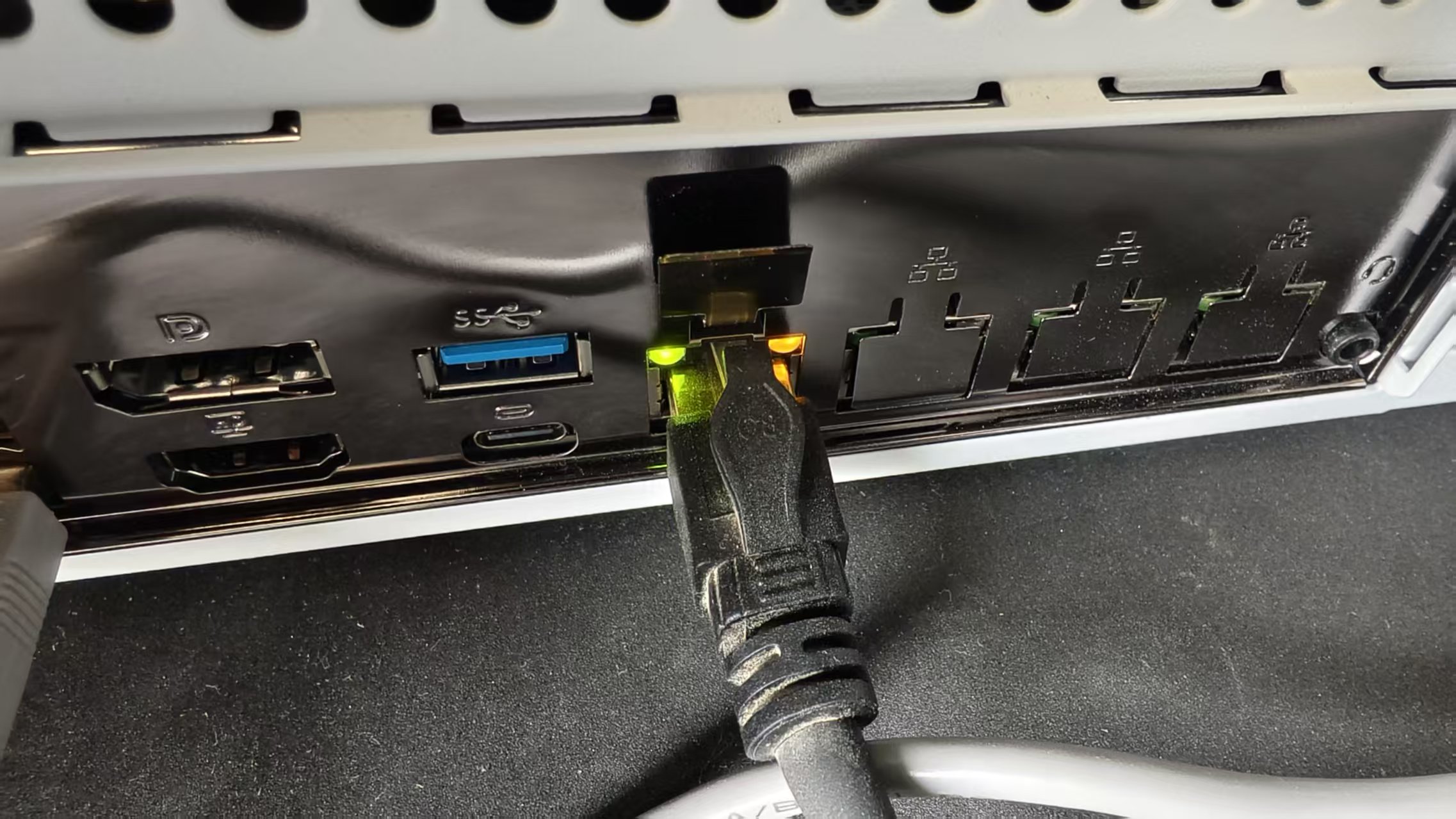

现在已经连系统都进不去了,准备重装了……
问题描述:一周出现两次断网现象,第一次断网是用电视看飞牛TV的时候发现进不去了,用手机app连接飞牛也连接不上,进入路由器查看,找不到飞牛设备,不知道什么原因,没办法直接强制断 电重启,然后就好了。重启之后查看飞牛日志,没有发现任何异常。就没管了。
第二次断网:大概4天后,期间一切正常,今天早上在办公室想外网访问飞牛,发现连接不上。回家之后局域网也连接不上,设备网口两个灯都正常亮,进路由器查看又是找不到设备,ping 飞牛的IP 不通。

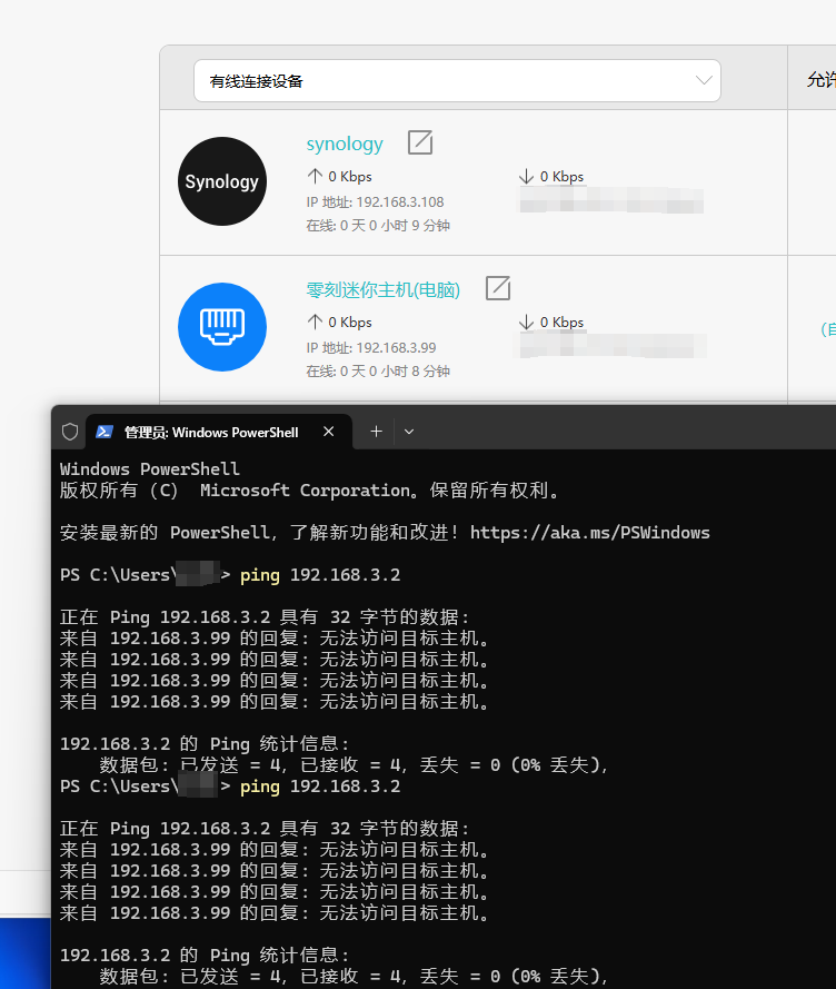

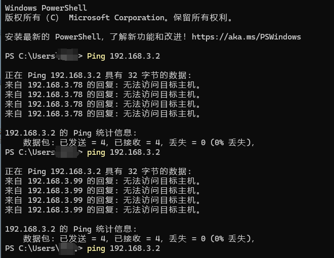

特别说明:有公网IP,还有一台群辉,在飞牛里添加了DDNS,路由做了端口转发,可以外网访问飞牛、群辉。发现网络故障的时候飞牛访问不了,但是可以外网访问群辉,这就很诡异,问了AI,说物理层面没问题,但是网络层面出问题了,搞不懂。插拔网线压根没用。第二次断网之后,没办法又一次强制重启,结果这次直接进不去系统了,发现网口灯只有绿灯闪烁、黄灯不亮。更诡异的是,我Ping飞牛IP(192.168.3.2 静态),结果返回的是另外一个ip(192.168.3.78 不知道是个啥设备)的回答,再次插拔网线之后继续Ping飞牛,返回的是我正在使用的台式电脑的ip(192.168.3.99 静态),问AI 回答是:
  1. 你的台式机 IP = 192.168.3.99
  2. ping 192.168.3.2 却收到 .99 的回复** → **你的台式机正在代答对 192.168.3.2` 的请求
    → 证明网络中存在 严重的 ARP 欺骗或路由黑洞
然后我把飞牛连接显示器、键盘鼠标,想看看有什么提示,结果显示器没有任何信号输入!!试了多次都没用。

2025-7-6 17:52:00 显示全部楼层
这三个应该也是网口吧,可以插在其他网口试下,重启路由看下IP能不能连上
都试了 插别的直接灯都不亮,只有第一个亮,但是只亮一个绿灯  详情 回复

2025-7-6 22:51:59 楼主 显示全部楼层
