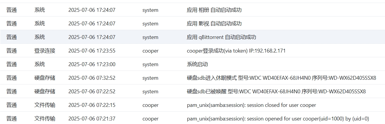

飞牛使用过程中经常断连,有时一周左右。这次正常运行了两周又断连了。机器接了显示器,黑屏看不出啥信息。机器是惠普800G4sff,之前系统装在2.5寸固态上,经常断连后重新装在了m.2 固态上了。还是会断连,求助有没有类似的情况,怎么解决cry
日志看不出来啥,断连前都没啥问题。。。

建议你看下bios是否有休眠设置,尝试关闭它试试,具体步骤可以问下AI
我晚上来找下bios设置看看  详情 回复

我也遇到三次,刚开始莫名其妙,发现bios重置了,按理说只要纽扣电池有电,不会这样,我是换了新电池,继续观察。惠普的bios设施复杂,不知是否哪个选项有关,也请坛内大侠指点。
我上次换电池重启没成功,又换回了原来电池。你先观察看看  详情 回复
我晚上来找下bios设置看看
2025-7-8 19:54:51 楼主 显示全部楼层
勤善乐仁 发表于 2025-7-7 19:21
我也遇到三次,刚开始莫名其妙,发现bios重置了,按理说只要纽扣电池有电,不会这样,我是换了新电池,继续 ...
