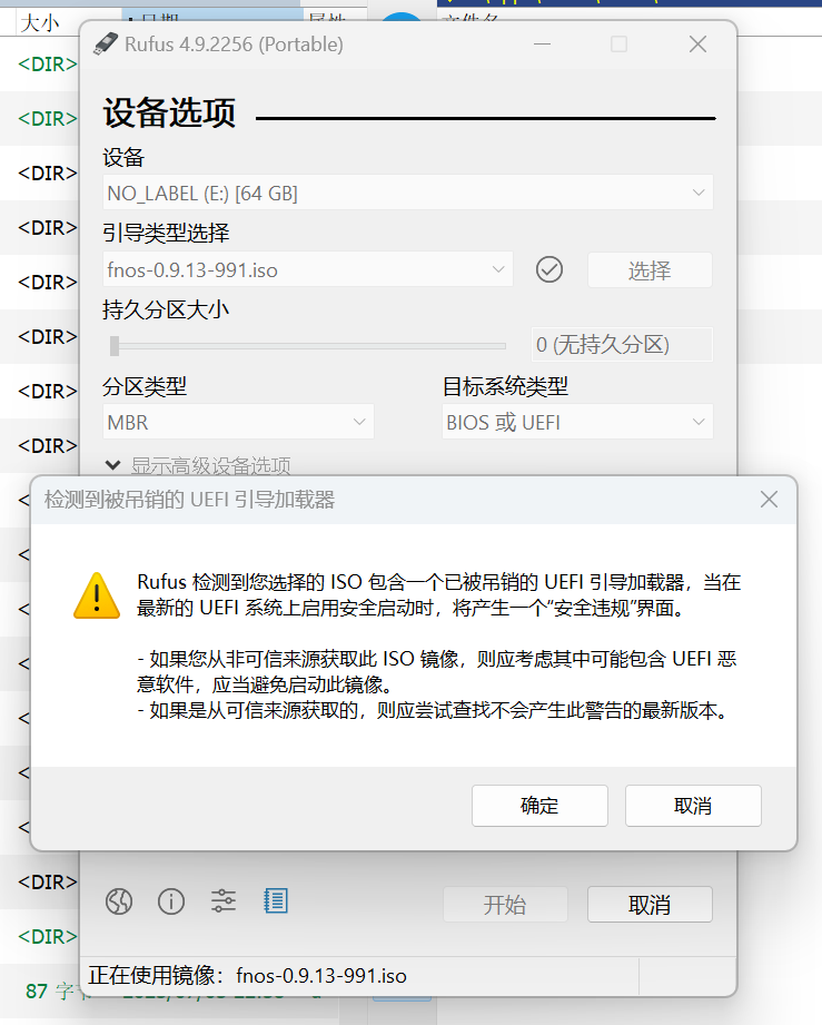

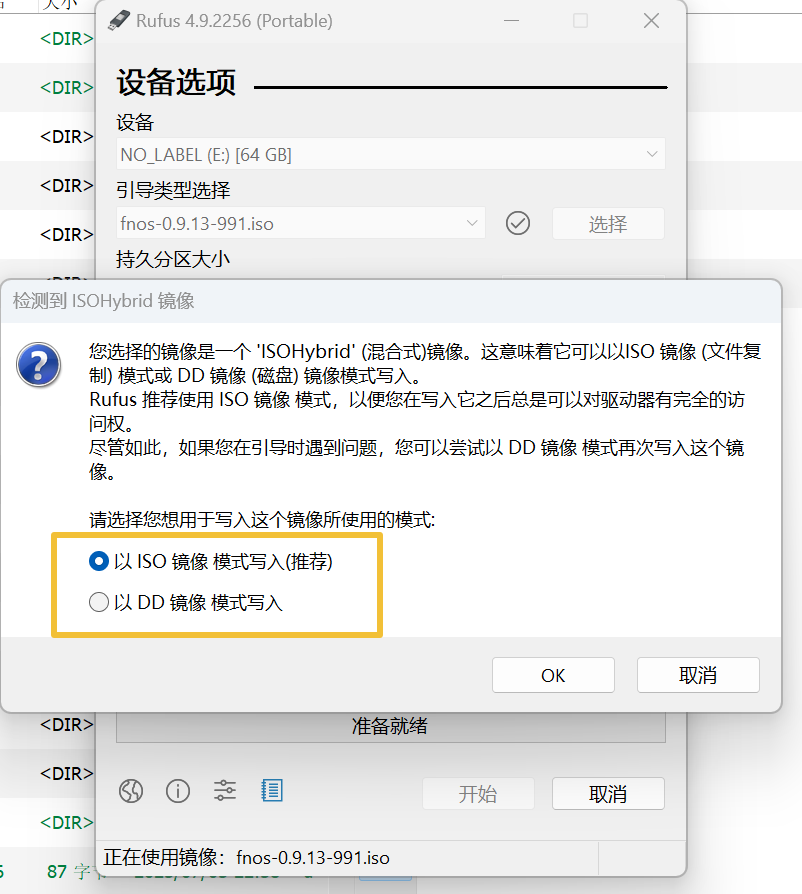

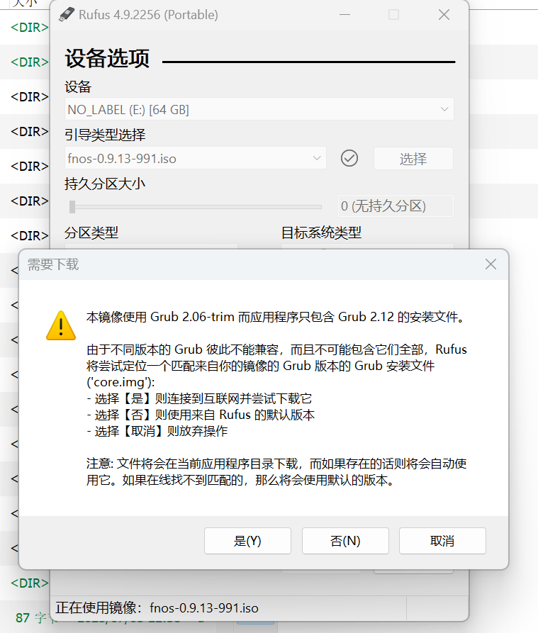

官方教程里的 rufus 制作 引导盘,出现错误提示。
1475
2025-7-7 13:39:38 显示全部楼层 阅读模式
按照官方教程,使用 rufus 制作 安装引导U盘。
https://help.fnnas.com/articles/fnosV1/start/install-os.md
发现步骤和官方文档不一致。有一些各种各样的警告和提示,不知道怎么选。
如图所示。
PixPin_2025-07-07_10-58-49.pngPixPin_2025-07-07_10-59-03.pngPixPin_2025-07-07_10-58-39.png

2025-7-7 16:46:56 显示全部楼层
看样子都是警告,不影响写入,最后那个用iso先试一下,不行的话重新写用dd
