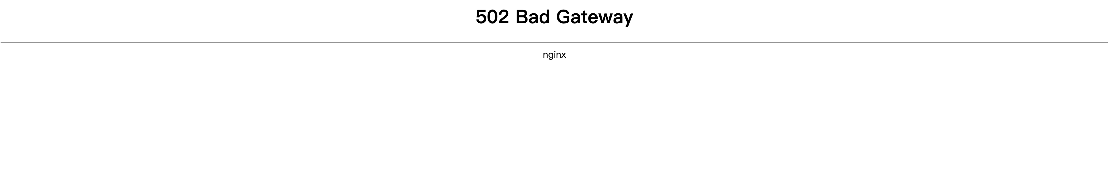

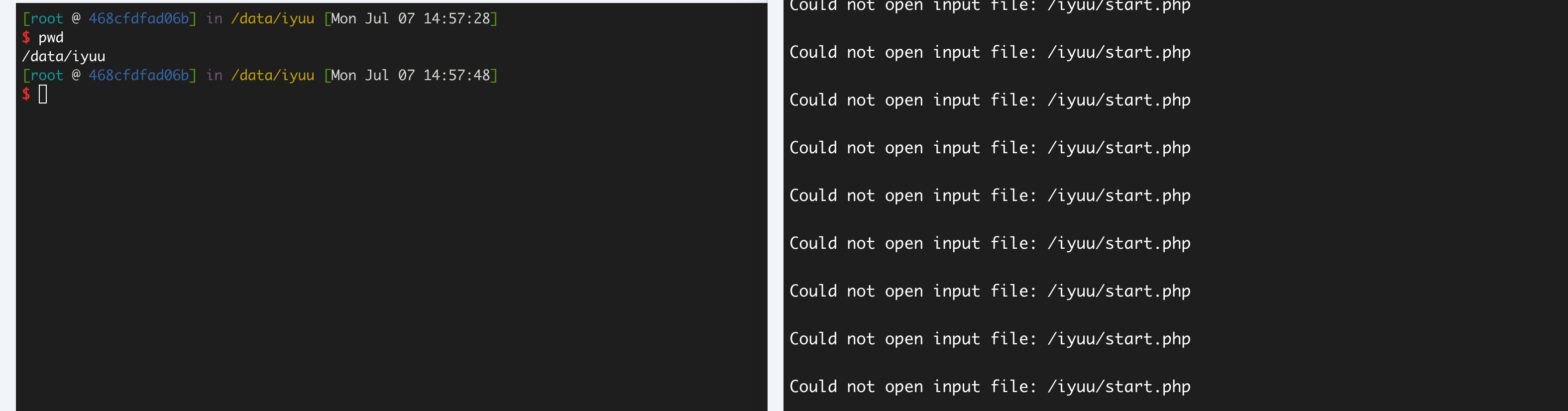

设备信息:物理机 (天钡 wrt pro)、系统版本号(0.9.13)
问题现象:我通过飞牛web端在应用商店安装iyuuplus套件,打开后页面出现502,查看docker日志显示Could not open input file: /iyuu/start.php,通过容器终端查看文件,发现确实没有该start.php文件

2026-4-11 23:09:51 显示全部楼层
17612094647 发表于 2026-4-11 22:29
能说说怎么解决的吗我也是这样
刚刚终于找到解决方法了,这这里给后面看的人说一下,简单来说旧版本iyuuplus官方停止维护了,拉取不到镜像对应的可以看看docker的iyuu文件夹应该是空的,
解决方法就是去手动下载源代码(tar.gz)包,然后导进去iyuu文件夹再重新构建就好了,github下载地址https://github.com/ledccn/iyuuplus-dev/tags
