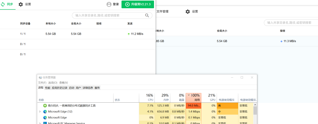

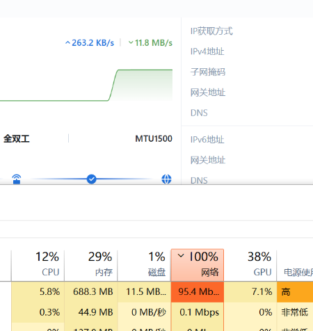

主力机不管是直接上传和用微力同步进行的局域网同步一直是 10m/s 左右,在飞牛云nas上单独测速也是千兆
  • 同步时如下图所示

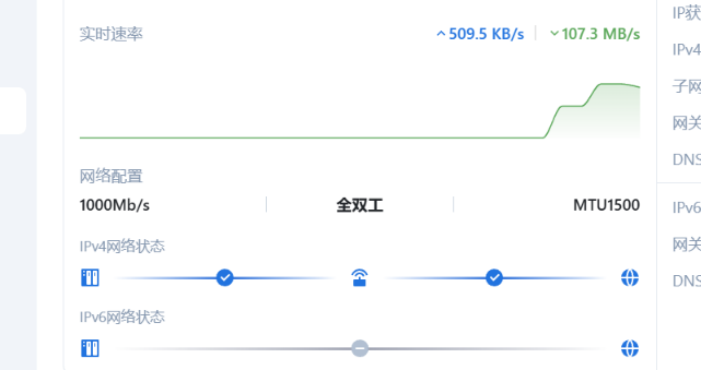

  • 下图是同步时飞牛云nas的网卡显示

  4. 飞牛云nas和主力机网线分别拔了,然后不通过路由器,用另一根超五类网线将两者连接起来
    1. 此时发现直接上传和微力同步都能达到 100m/s 了
    2. 但是出现另一个问题,过了一段时间后,主力机无法通过 5666 登陆上飞牛云 nas 了
后面我再去掉这根网线,将它们连上路由器,这时候不管是直接上传还是微力同步,都正常了
