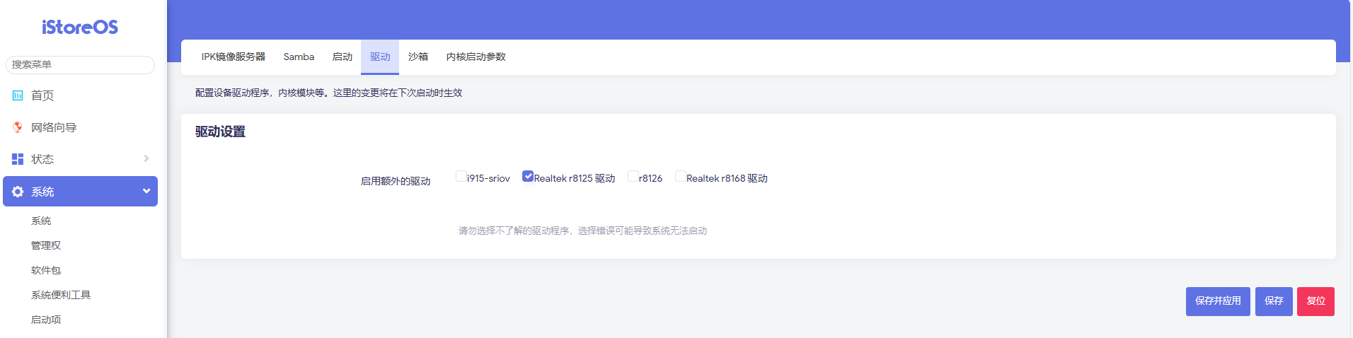

后续多次实测发现是在这个勾选了r8125的驱动之后重启就会出现硬件直通网卡找不到的情况,换用immortalwrt测试,直接开启硬件直通能识别到WAN口的插拔,但是PPPOE设置拨号后不会进行拨号,改为OVS则能正常拨号
