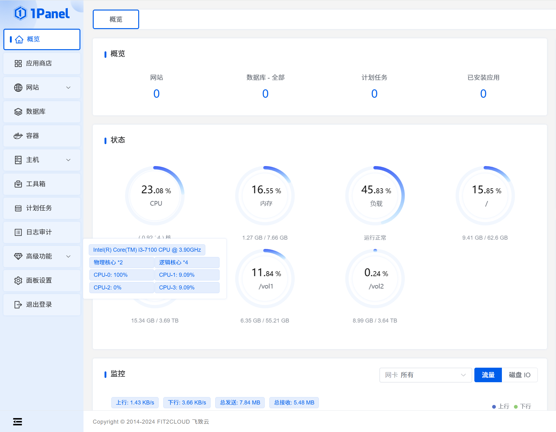

设备环境:物理机、反代、系统为0.9.13
BUG现象:每次开机都会有一个cpu核心被占用满,无法解决。具体内容见下文。

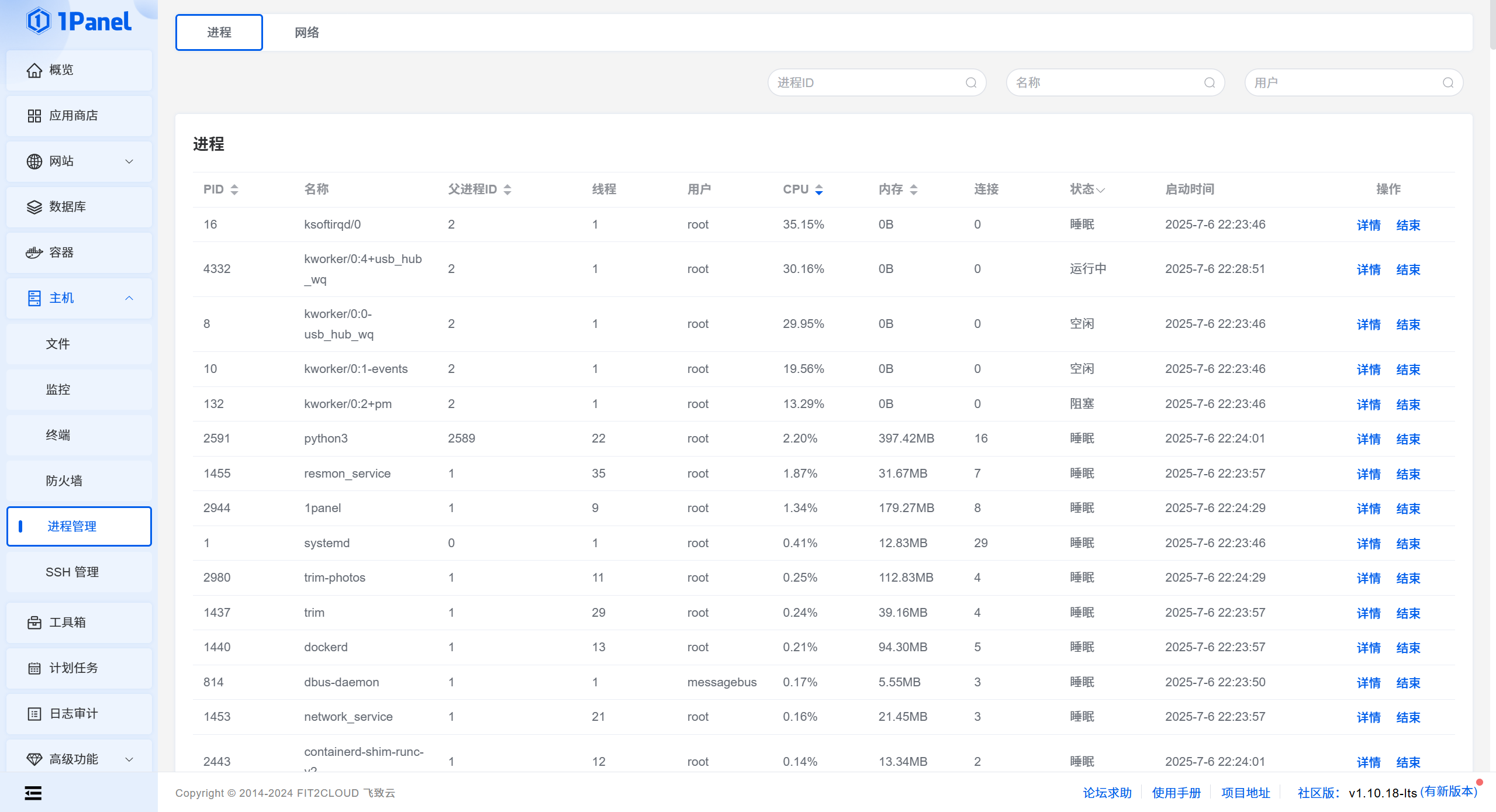

目前可以确定是软中断导致的。证明如下:
  1. 使用1Panel发现cpu0占用率为100%,进入进程发现是ksoftirqd/0和看worker/0导致。

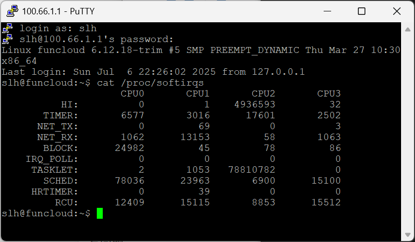

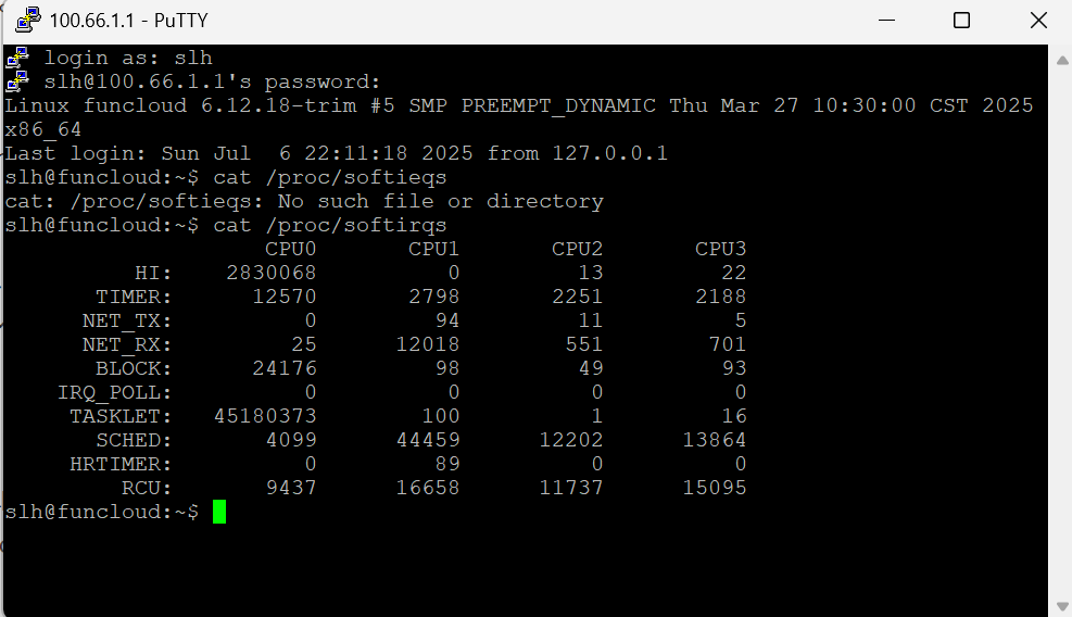

  1. 进入SSH,查看软中断类型,经过两次对比发现是HI类型和TASKLET类型
  • 这是cpu0被占用满的图:
  • 这是cpu2被占用满的图:

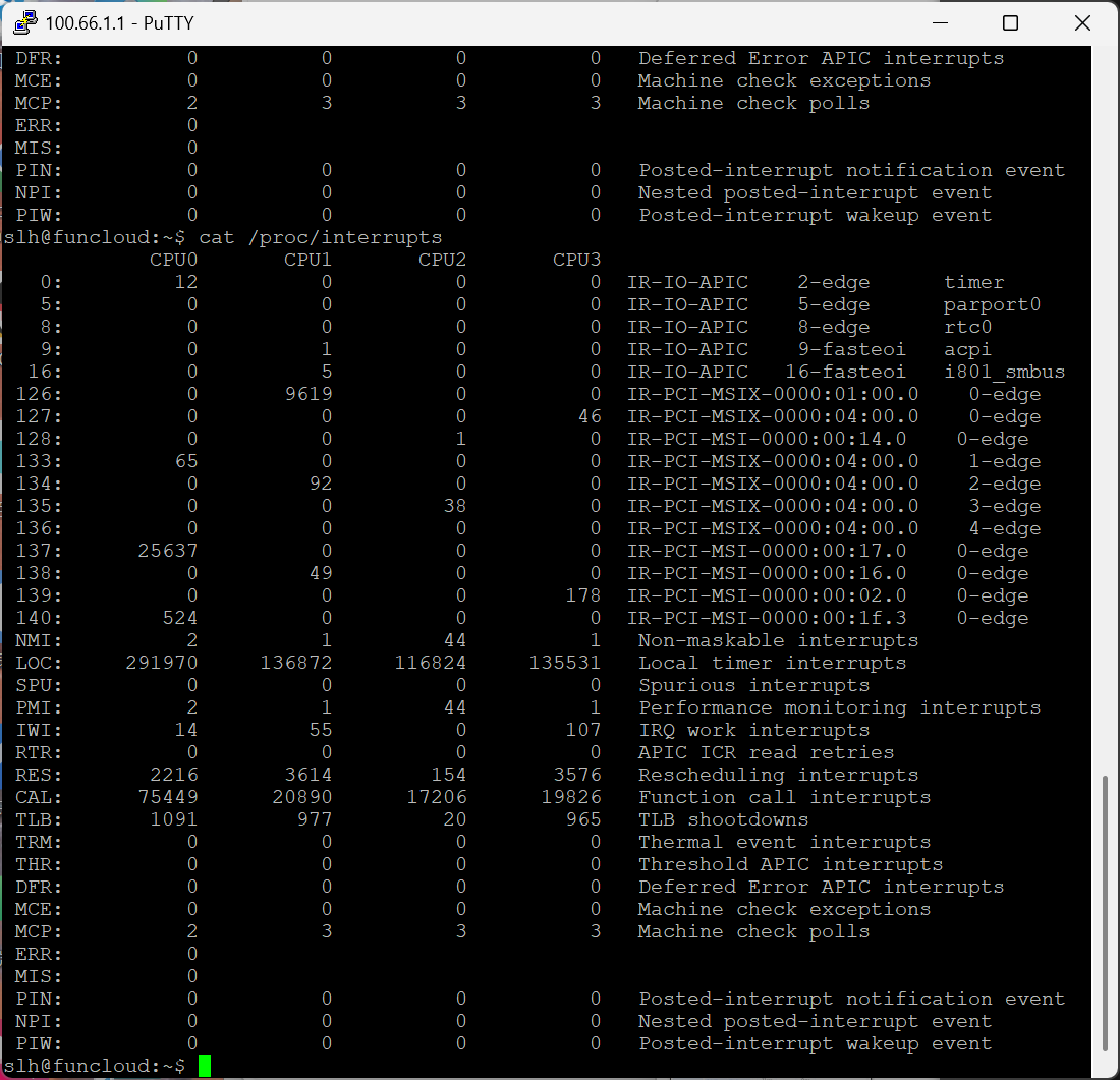

  1. 此外发现还有可能是NMI类型的中断进程导致,对比两图,最大变化的就是NMI类型:
  • 这是CPU0的图
  • 这是CPU2的图

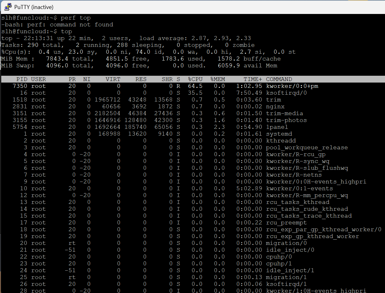

准备使用perf工具诊断,但是安装失败。采用docker安装,也失败。所以前来上报这个bug。

第一步:进入SSH,查看 top 显示 kworker/0:1+pm(内核电源管理线程)和 ksoftirqd/0(CPU0 软中断线程) 长期占满 CPU0,导致性能下降。
第二步:用 火焰图 和 perf 分析:火焰图中 xhci_hub_controlpm_runtime_suspend 等函数占比极高,结合 perf 采样,定位到 USB 设备频繁电源状态切换(挂起/唤醒) 触发内核任务。
