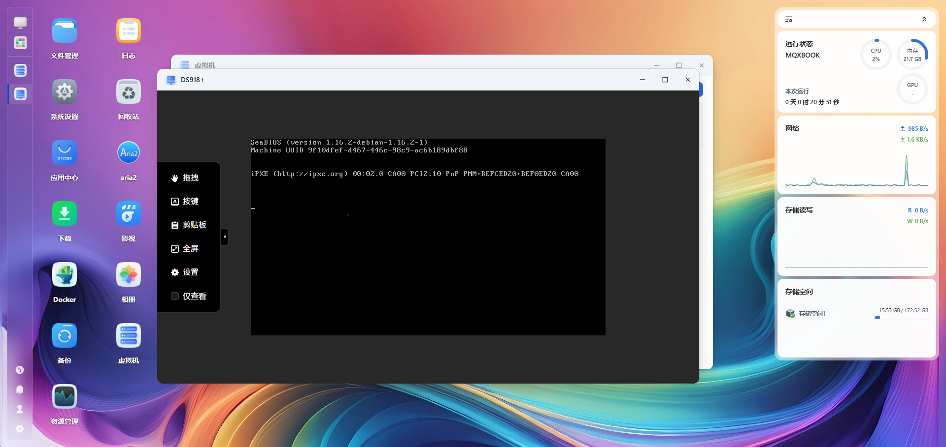

能启动,但会卡在ipxe卡好几分钟,然后还需要手动按enter才能进入引导,飞牛这个虚拟机的启动顺序能调吗?

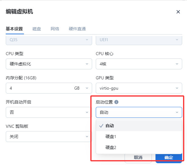

你在BIOS里把PXE关掉,启动顺序在编辑虚拟机里可以设置。

重启了一下虚拟机又不行了,还是卡ipxe,物理机的pxe已经关了,这个虚拟机还需要单独调bios吗?

虚拟机当然有BIOS啊,开机按F2。
大概知道是哪里的问题了,我直通了一个lsi3008的直通卡,带了12块硬盘,如果去掉直通卡,就不会卡这个界面,直接进引导,开直通就会在这里卡很久,请问这个有办法解决吗  详情 回复

[quote][size=2][url=forum.php?mod=redirect&goto=findpost&pid=145323&ptid=31256][color=#999999]玉尺书生 发表于 2025-7-10 15:31[/color][/url][/size] 虚拟机当然有BIOS啊,开机按F2。[/quote]
2025-7-11 10:13:47 楼主 显示全部楼层
另外如果直通lsi3008就会连带直通显卡,会是这个问题吗?
