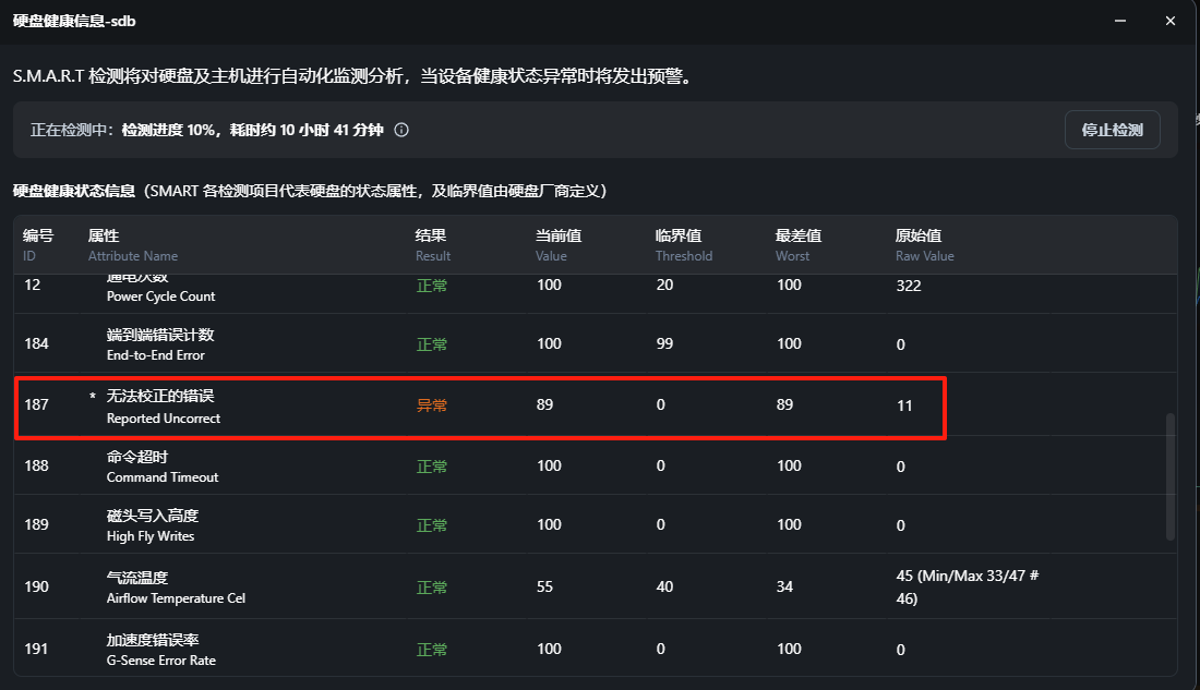

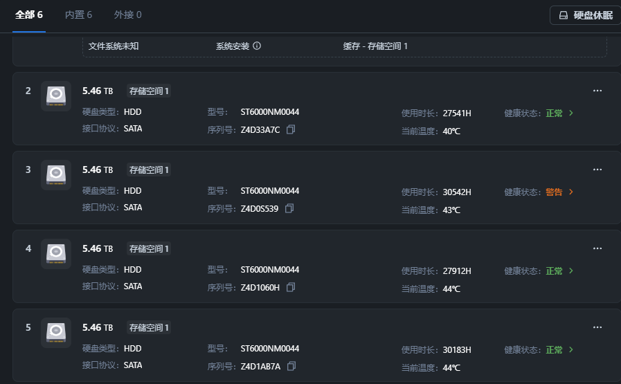

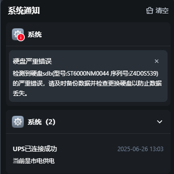

如题,打开系统后台提示“硬盘严重错误”

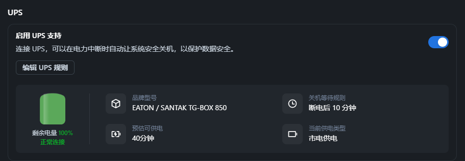

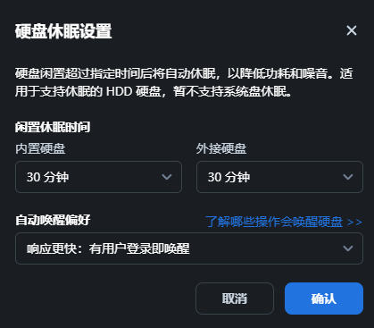

硬盘休眠是默认设置30分钟,有UPS,如下图
现在这种情况,我需要理会这个错误吗?需要更换硬盘吗?

187错误是真的硬盘有问题了,建议备份重要资料后换盘,继续用肯定没问题,但是保不齐什么时候暴毙

重要数据先备份出来,保不定会突然挂了。运气好点的还能一直用着。

明白了,那就先更换硬盘再说。
