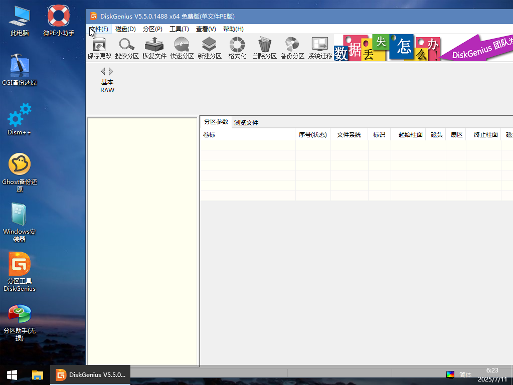

2025-7-11 14:08:52 显示全部楼层
备份后重装恢复备份也是可以的,我去虚拟机下用pe备份一下实验,待会给你消息
77
2025-7-11 14:30:36 显示全部楼层
部分pe不支持Linux分区系统,不过感觉这跟pe自带的驱动也有关系,我使用的是微pe,在虚拟机的环境下有3块硬盘,除fn和一块数据盘,还有一块没有分区的硬盘也没识别出来,所以我感觉是驱动问题。
现在换另一款pe进行尝试,其实还有更好的解决方法,就是使用linux系统自带的dd命令进行备份恢复,这个留着最后进行测试。loveliness
