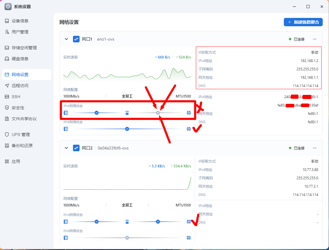

接了两条不同运营商的宽带,
网口1是电信的,其中ipv6公网都能用,ipv4却连都连不上,IP设置没有冲突的,这条网线接到其他电脑是可以正常使用的。飞牛这就不行,怎么回事?是不是飞牛os系统有Bug?
网口2没有ipv6,所有我在网络设置里关闭了ipv6,网络2正常使用。
我测试过将两条宽带对掉网口接入也是一样的,就是电信这个ipv4不通。
有没遇到同样问题的大佬,怎么回事啊,求解决,我这个网口1的电信是有公网IP的,现在却连不上。。。

dns最好不要用114的,用你运营商的或者223.5.5.5再试试。

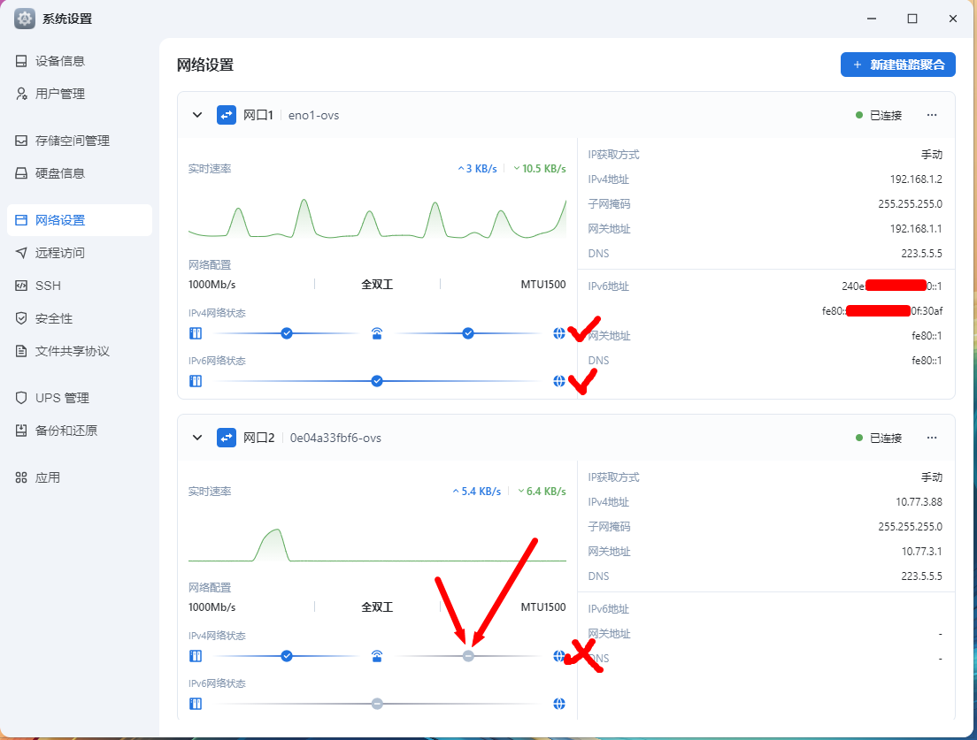

按照你说的设置了DNS:223.5.5.5,ipv4的右边还是不通
2025-7-11 21:59:00 楼主 显示全部楼层
跟魔幻啊,兄弟们,我修改设置了DNS:223.5.5.5后,网口1的ipv4和ipv6都通了,但是网口2的ipv4右边却又断开了,这是怎么回事啊。。。
