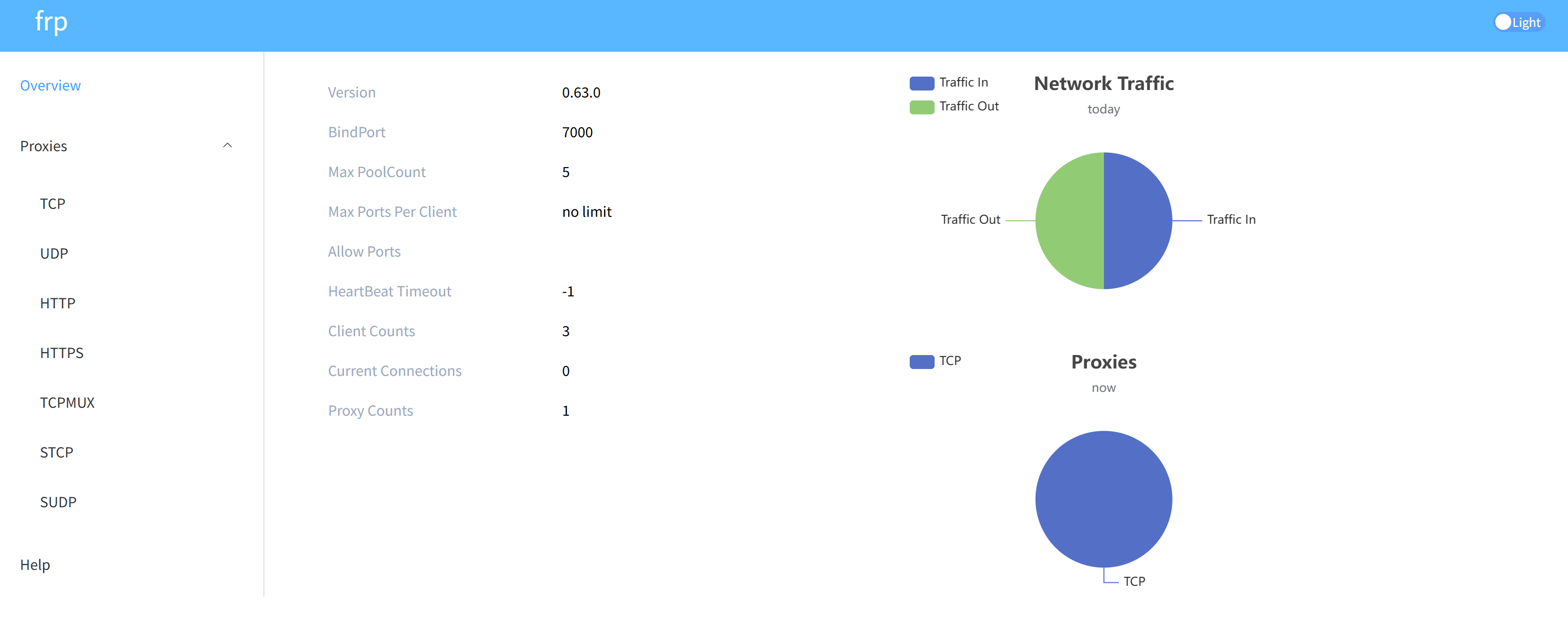

1、腾讯云宝塔已按照frps,端口+7500可以访问,如图:

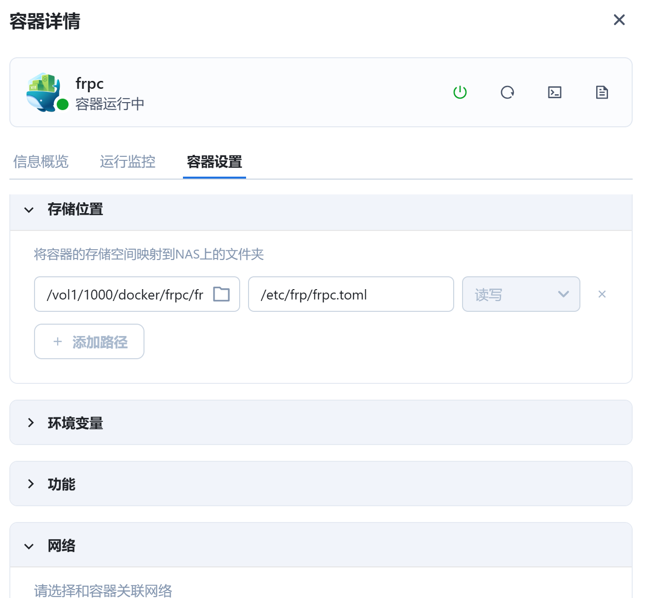

2、飞牛端,安装docker版,
位置和网络已设置,如下:

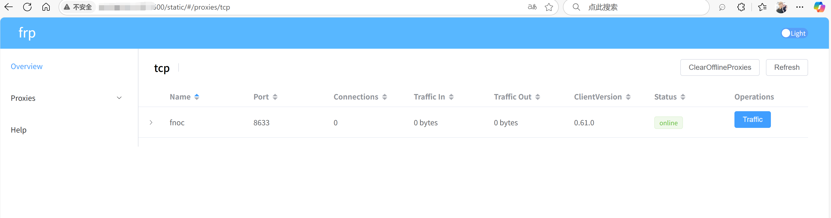

4、frpc启动正常,但是使用云服务器的IP地址: 43.134.------(省略):8633无法访问飞牛!
请问怎么解决?谢谢!

2025-7-16 11:36:54 显示全部楼层
1、服务器防火墙是否放行该端口;
2、腾讯云上的服务器控制台的安全策略放行该端口。
3、localIP改成飞牛ip地址试试(不要用127.0.0.1)
7000、8633端口都要放行
是的,感谢解惑,谢谢!  详情 回复
2025-7-16 13:30
23
2025-7-16 13:30:11 楼主 显示全部楼层
已解决,腾讯云防火墙没有开放5666端口,开放了就好了;
