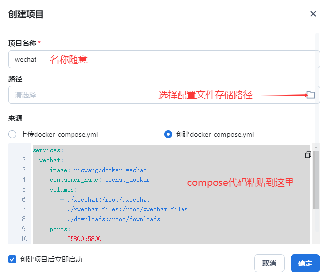

有小伙伴需要nas上挂微信,这里给出个简单的教程。
项目地址:https://github.com/RICwang/docker-wechat
DockerCompose部署:
打开飞牛的docker,点击compose,点击新增项目,然后按照图中所示填写:
services:
  wechat:
    image: ricwang/docker-wechat
    container_name: wechat_docker
    volumes:
      - ./xwechat:/root/.xwechat
      - ./xwechat_files:/root/xwechat_files
      - ./downloads:/root/downloads
    ports:
      - "5800:5800"
      - "5900:5900"
    environment:
      - LANG=zh_CN.UTF-8
      - USER_ID=0
      - GROUP_ID=0
      - WEB_AUDIO=0
      - TZ=Asia/Shanghai
    privileged: true
    network_mode: bridge
点击确定会自动构建。访问地址:http://nasip:5800

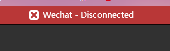

2025-7-14 10:54:38 显示全部楼层
image.png顶不住,老闪退
我也是。。。  详情 回复
2025-11-5 16:40
解决了吗,我也是这样  详情 回复
2025-8-13 11:40
有同样的问题,请问是否解决呢  详情 回复

2025-7-15 13:57:24 显示全部楼层
有同样的问题,请问是否解决呢
是不是U性能或者网络不达标  详情 回复
2025-7-17 16:55
2025-7-15 14:01:01 显示全部楼层
总会异常关闭cry
这边查看下日志 看看问题出在哪里  详情 回复
2025-7-16 13:05

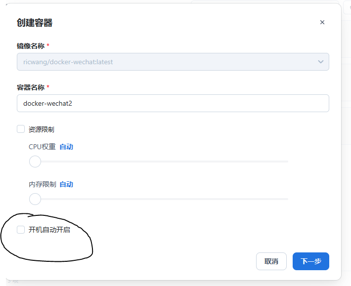

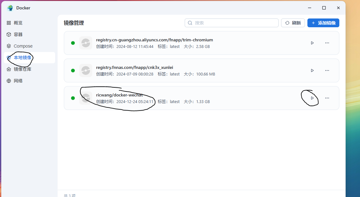

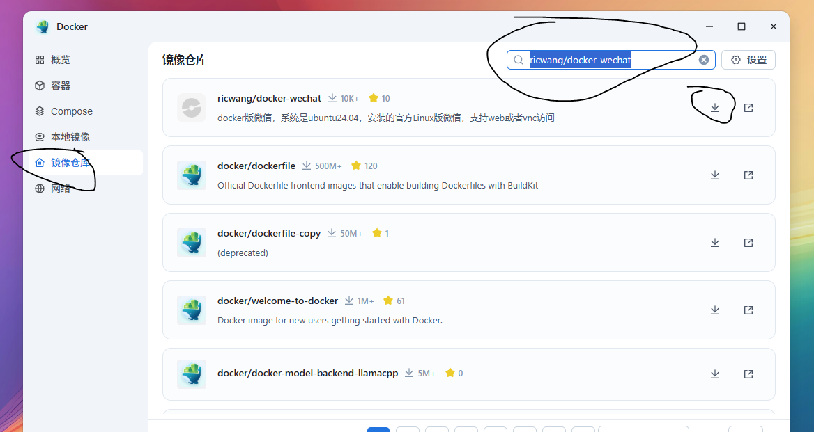

根本不用这么麻烦,直接打开docker,然后到镜像仓库里面搜索 ricwang/docker-wechat,找到后下载。完成后到本地镜像找到ricwang/docker-wechat,点击右边的 三角形(运行标志),然后啥都不用改,点下一步,下一步。。。最后点创建就可以了。然后 http://nasIP:5800就可以了。
如需开机自己动在出现最后一张图的界面把开机自启动勾上。
这个方法确实方便多了,666  详情 回复
2025-8-9 09:18

2025-11-5 16:40:25 显示全部楼层
我也是。。。
看看是无法启动,还是闪退,无法启动是在最新的升级完飞牛之后出现的,暂时无法解决。 如果是能进去但是闪退,可以试试关闭微信消息的提示音。 想用输入法的,可以尝试安装另一个镜像,xiaoheiCat/docker-wechat-sog  详情 回复
2025-11-6 11:36
2025-11-6 11:36:22 显示全部楼层
想用输入法的,可以尝试安装另一个镜像,xiaoheiCat/docker-wechat-sogou-pinyin

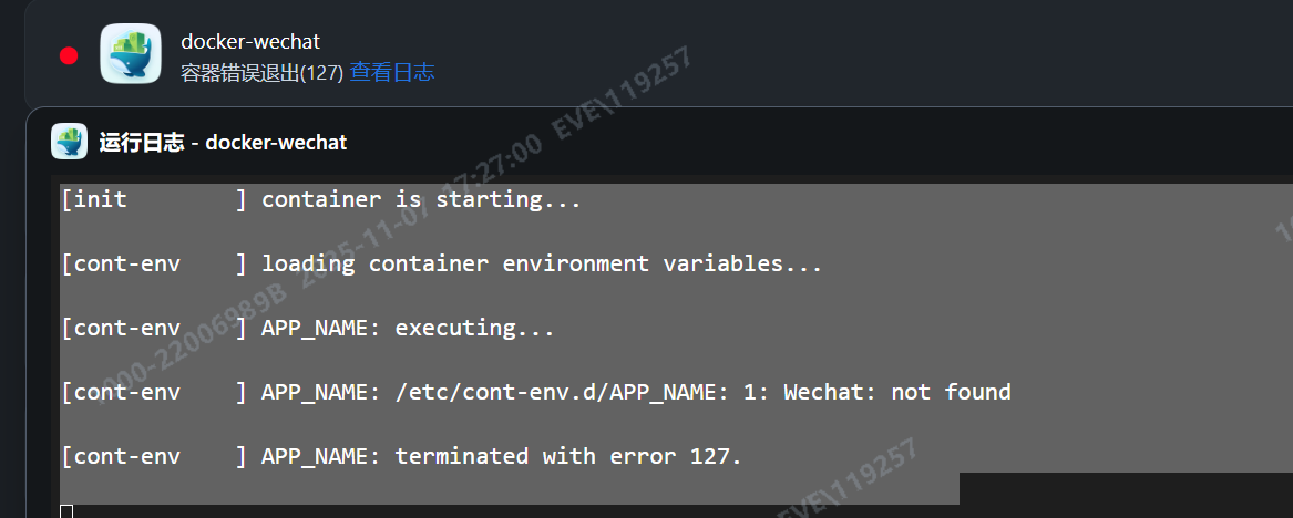

2025-11-7 17:27:49 显示全部楼层
两种方式都试过了。。求教
同问,我也是这个问题,解决了吗  详情 回复
2025-11-19 10:20

2025-11-30 09:07:34 显示全部楼层
[init ] container is starting...
[cont-env ] loading container environment variables...
[cont-env ] APP_NAME: executing...
[cont-env ] APP_NAME: /etc/cont-env.d/APP_NAME: 1: Wechat: not found
[cont-env ] APP_NAME: terminated with error 127.
