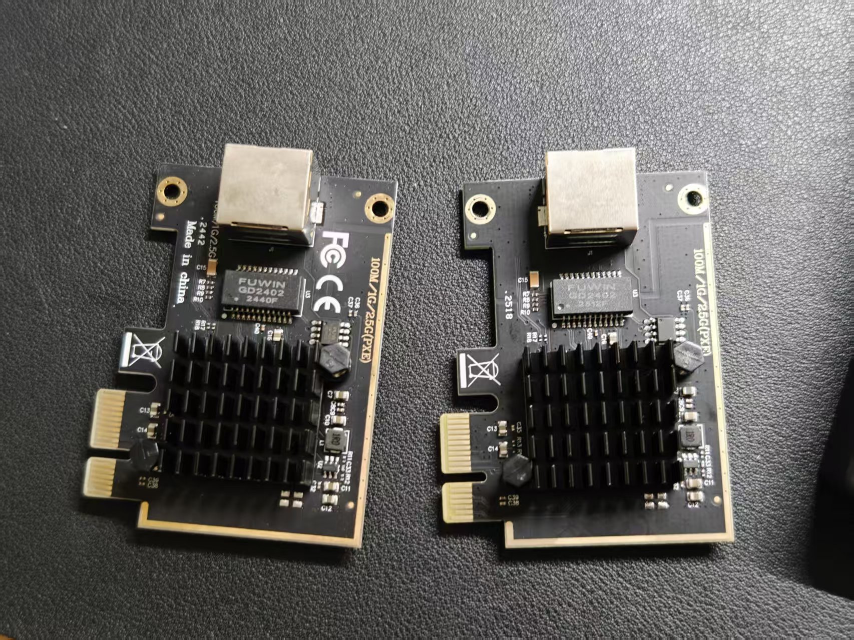

简单说说过程,自组的飞牛,配置
华擎Z87E-ITX,小妖板,6个SATA
i3-4160
8G内存
因为主板没有2.5G,加装的pcie RTL8125。

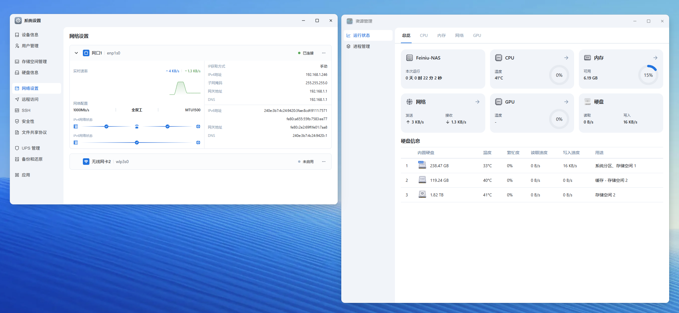

刚装的时候,进系统就能正常识别2.5G全双工(忘了截图),但是进系统过程都非常卡,检查发现有一个机械硬盘在资源管理里一直是高繁忙度。等了一回,硬盘终于正常了,但网络识别掉回了千兆,如下图:
然后,还好买了两张,换了另一张后,终于一切正常了,开机就识别,然后正常2500全双工识别成功。

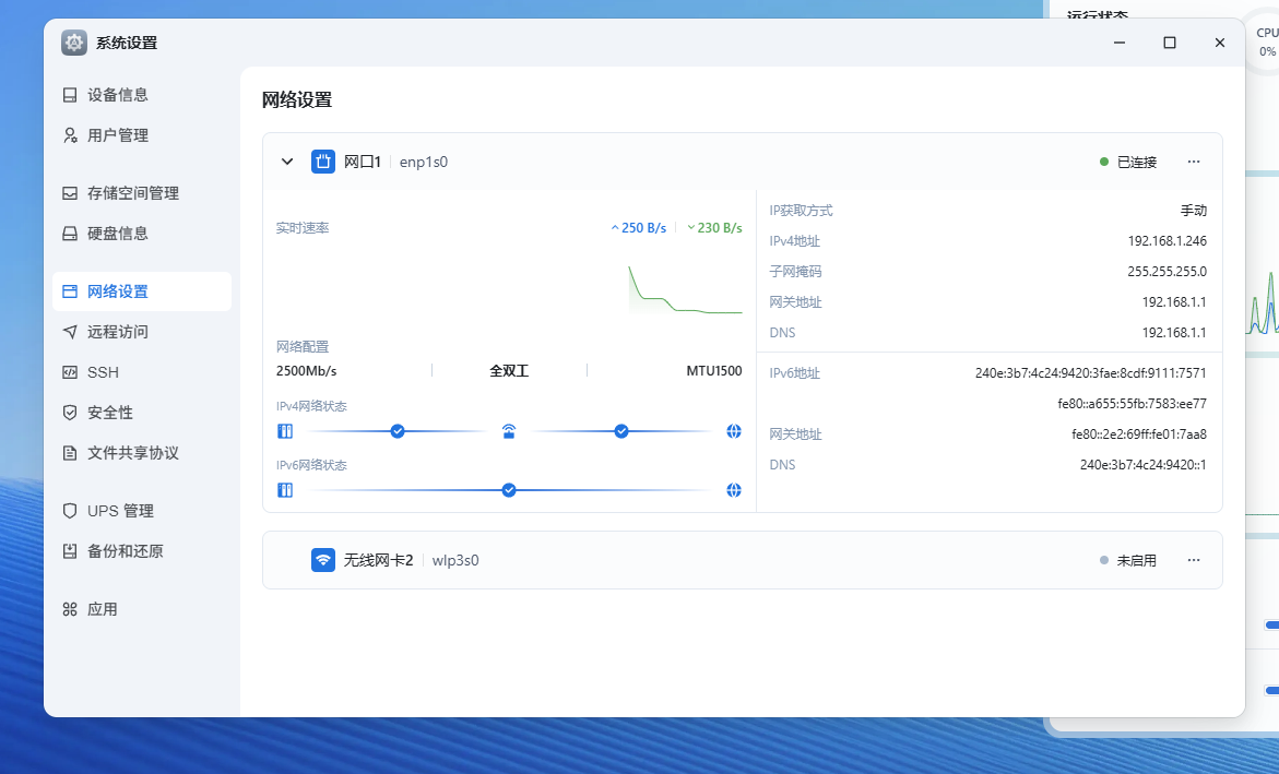

就是单纯分享下过程。

2025-7-19 23:27:29 显示全部楼层
只是显示 2.5 全双工 实际 速度 好像跑不满
局域网内跑过,两个固态互传能跑到280+MB/s,基本跑满了  详情 回复
2025-7-24 00:01

2025-7-24 00:01:54 楼主 显示全部楼层
