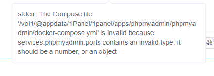

那位大佬可以指导一下怎么升级docker及compose;在1panel里面安装任何应用都会报错;去论坛找了原因说是docker-compose版本太低了

你手动升级后会有问题,如果没有折腾系统的能力不建议升级,肥牛的dokcer不是一样直接用吗

要安装独立的docker-compose 带-杠的 https://docs.docker.com/compose/install/standalone/
