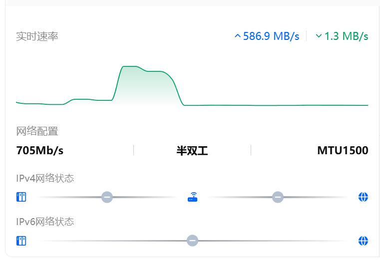

买了个RTL8157 USB 5G网卡,飞牛OS里识别为半双工2.5G,求教驱动怎么办?

如题。暂时插在win11上可免驱动使用。
等飞牛适配了再移到飞牛上去。
请问各位大佬如何安RTL8157 USB 5G网卡的驱动?

2025-7-16 17:09:30 楼主 显示全部楼层
在飞牛上显示2.5G,但是半双工。在win上 5G全双工

2025-8-6 16:02:10 显示全部楼层
我的8157识别出来只有705Mb,还是半双工。希望飞牛加入8157的驱动。

2025-8-21 21:50:52 显示全部楼层
刚刚试过下面的方法,装完驱动后能够让RTL8157的网卡显示5000M全双工
https://club.fnnas.com/forum.php?mod=viewthread&tid=21117
试了试,装好了,但是不行,1000MB全双工  详情 回复

2025-9-26 23:35:28 显示全部楼层
https://club.fnnas.com/forum.php?mo ...
试试重新插拔一下网卡。我的装好驱动一开始也是1000M全双工,我把网卡重新插拔一下就有2.5G全双工了(受限于路由器是2.5G网口,只能协商到2.5G)  详情 回复

2025-11-10 09:32:11 显示全部楼层
2026-1-28 12:34:59 显示全部楼层
看来大家遇到的问题一样 我已经按照这个方法装好了驱动 显示了全双工 但是新的问题反而出现了 原来从pc端到NAS端用iperf3测试可以有2.2G左右的带宽 也算合理 但是升级驱动后 反而只有800-900M的带宽了

2026-1-31 23:21:31 显示全部楼层
2026-01-31
未手动安装驱动,飞牛内显示705M/半双工,实际测试发现对端的PC自动协商到5G,测速也正常,应该只是飞牛读不到正确的信息

2026-2-5 22:38:18 显示全部楼层
piupiu 发表于 2026-1-31 23:21
2026-01-31
未手动安装驱动,飞牛内显示705M/半双工,实际测试发现对端的PC自动协商到5G,测速也正常,应该 ...
试了  不行……
2026-2-5 23:32:59 显示全部楼层
2026-01-31
iperf3测试一下
什么速度,卡在2.5G?  详情 回复
