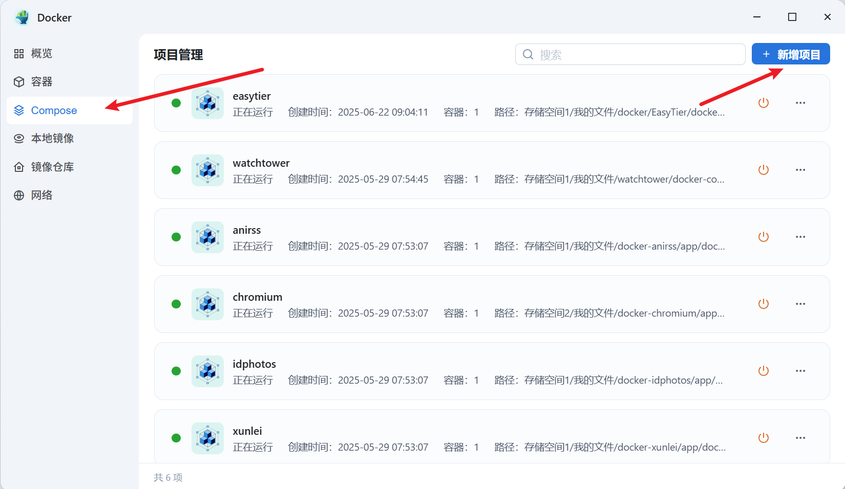

打开飞牛docker

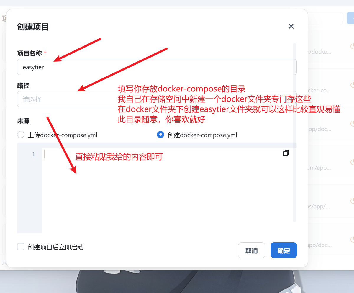

创建一个docker compose
services:
  easytier:
    image: m.daocloud.io/docker.io/easytier/easytier:latest # 国内用户可以使用 m.daocloud.io/docker.io/easytier/easytier:latest
    hostname: easytier
    container_name: easytier
    labels:
      com.centu**inklabs.watchtower.enable: 'true'
    restart: unless-stopped
    network_mode: host
    cap_add:
      - NET_ADMIN
      - NET_RAW
    environment:
      - TZ=Asia/Shanghai
    devices:
      - /dev/net/tun:/dev/net/tun
    volumes:
      - /vol1/1000/docker/EasyTier:/root
      - /etc/machine-id:/etc/machine-id:ro # 映射宿主机机器码
    command: -i 指定虚拟ip --network-name 网络名称 --network-secret 密钥 -e tcp://public.easytier.top:11010 -l 11010
最后一行有三个要改(注意)
指定虚拟ip,这个你自定义,但是不要跟自己内网飞牛ip网段重复,你随便搞个192.168.100.10,都可以随你喜欢记住是内网ip段。我建议是192.168.xxx.xxx,自家内网ip是192.168.31.1这个段,就不要设置31.1/24这个段。看不懂直接填写192.168.100.10
网络名称:这个自定义自行修改
密钥:自行修改
例子:
command: -i 192.168.100.10 --network-name jinitaimei --network-secret niganmaaiyou -e tcp://public.easytier.top:11010 -l 11010
第三步保存构建容器,然后在容器中找到easytier,启动即可,其他什么都不用管。

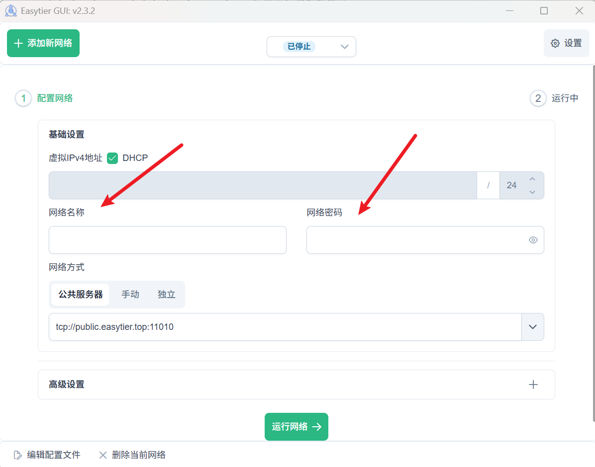

第四步客户端(访问端)
直接填写网络名称和密钥点击启动就能连上了

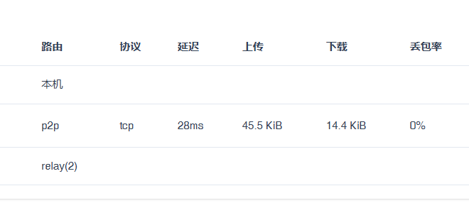

2025-7-19 17:31:37 显示全部楼层
路由器已经是开启upnp但是p2p就是打不通,是什么原因
得看你的网络是否NAT1-3,否则是打不通的  详情 回复
2025-8-11 15:16
同样打不通,连手机WiFi一下就打通了  详情 回复
2025-8-7 17:53
等几秒就行了,他就会变成p2p  详情 回复
2025-7-19 20:39

2025-7-19 20:39:14 楼主 显示全部楼层
等几秒就行了,他就会变成p2p
不行 这边等了1小时了 还是没有变  详情 回复
2025-7-24 14:39

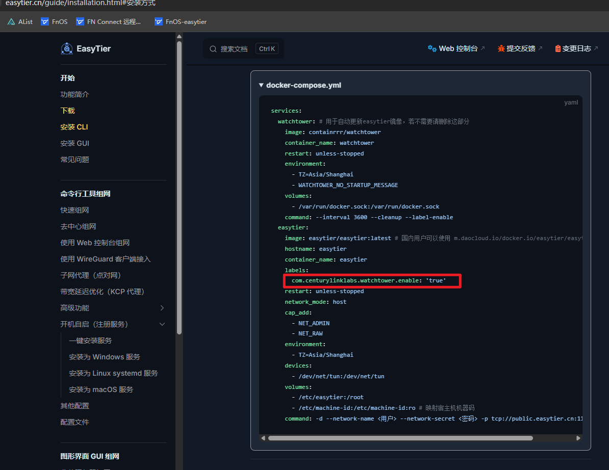

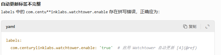

有一部分代码被*号代替了,元宝说应该是下面这样
对,忘记改了。  详情 回复
2025-7-31 23:46
labels: com.centu**inklabs.watchtower.enable: 'true'  详情 回复
2025-7-24 17:53

2025-7-24 14:39:15 显示全部楼层
Megumin 发表于 2025-7-19 20:39
等几秒就行了,他就会变成p2p
不行 这边等了1小时了  还是没有变
这种最好是自家拉的宽带,比较好打通,有些特殊情况确实没办法 upnp这个一定要开  详情 回复
2025-7-31 23:55
有公网IPV4吗?没有的话两端要有IPV6才能P2P  详情 回复
2025-7-25 11:15

com.centu**inklabs.watchtower.enable: 'true'image.png
看了下,不是我编辑的问题,我编辑改文档查看这段markdown发现没问题,发布出来就是这样,很奇怪  详情 回复
2025-7-31 23:52
是的,忘记改了  详情 回复
2025-7-31 23:46

2025-7-31 23:46:09 楼主 显示全部楼层
对,忘记改了。
109
2025-7-31 23:46:49 楼主 显示全部楼层
是的,忘记改了
109
2025-7-31 23:52:50 楼主 显示全部楼层

我是把家里的NAT类型改为全锥形隧道才通,不然就一直是中继,upnp开不开都没影响。
是的,不能是nat4,一般路由器都没有默认那设置,最次nat3,upnp解决端口限制,有nat类型选项的路由应当设为full cone  详情 回复
2025-8-12 05:24
2025-8-11 15:16:53 显示全部楼层
109

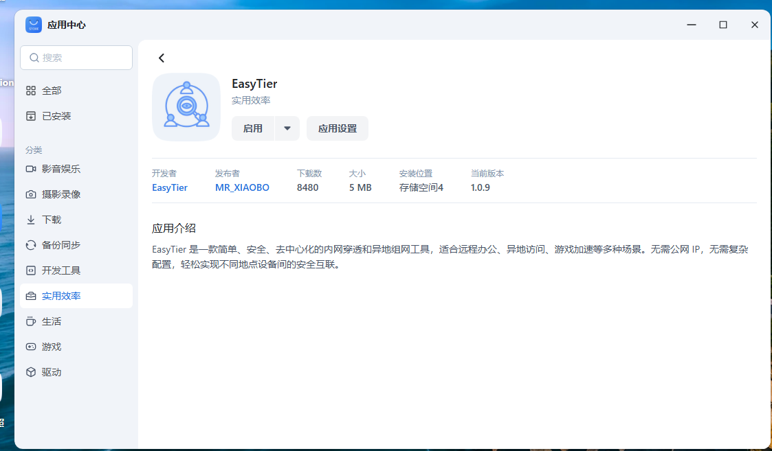

现在可以不用自己折腾了,应用中心上架新版的easytier很容易操作的  详情 回复
2025-8-29 10:37

2025-10-17 17:10:42 显示全部楼层
这个应用中心上架了,下载时候让填写什么地址 账号密码之类的,这个怎么填写呀?
网址:tcp://public.easytier.top:11010 账号密码你自己随便填,这3个跟其他地方设置要相同就是  详情 回复
2025-10-18 08:38
278
2025-10-18 08:38:41 显示全部楼层
Ronrole 发表于 2025-10-17 17:10
这个应用中心上架了,下载时候让填写什么地址 账号密码之类的,这个怎么填写呀? ...
这个app下载时候填写的: 账号: 密码: 链接:tcp://public.easytier.top:11010 然后开启之后,过了10s就自动关闭了,不知道啥原因,我在这个easytier的win客户端看不到这个链接  详情 回复
2025-10-18 18:43
好的,谢谢  详情 回复
2025-10-18 18:31

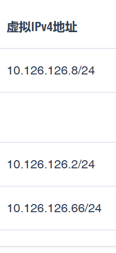

2025-10-31 00:44:26 显示全部楼层
搞了一晚上终于让ai找到原因了 虚拟ip网段要一样
