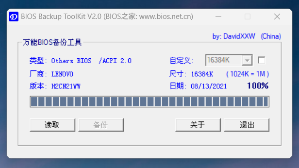

获取镜像
首先要获取笔记本的 BIOS 镜像,推荐使用 BIOS Backup TooKit 工具(无官方,自行下载,需要 Win 环境,例如在 HotPE 等 PE 中运行)读取。

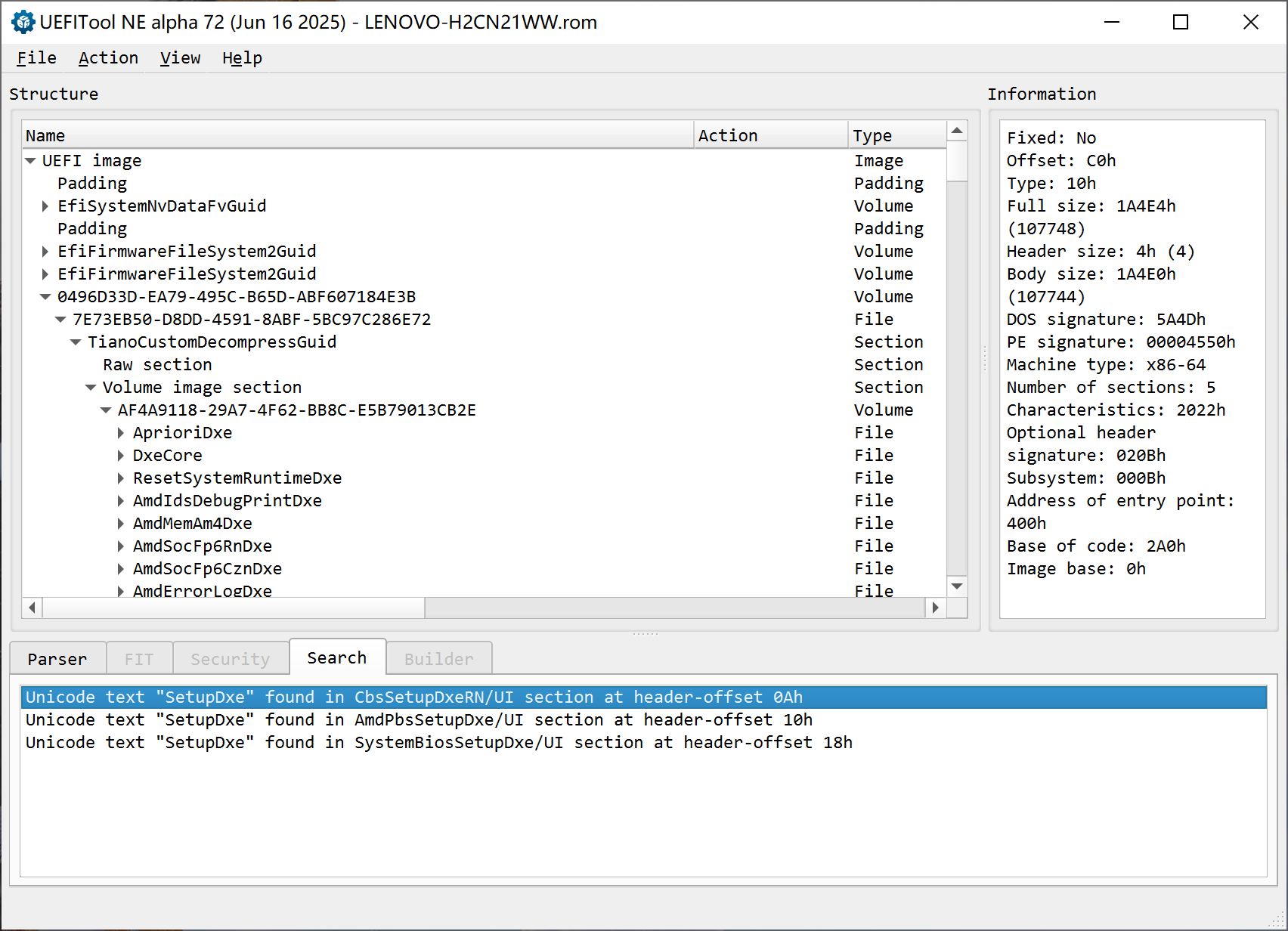

查找区段
使用 UEFITool(下载)打开镜像,寻找 LzmaCustomDecompressGuidTianoCustomDecompressGuid 等区段,名称取决于 BIOS 厂家使用的压缩算法。同名区段会有多个,一般选择子项最多的那个区段。
在子项中寻找 SetupSetupDxe 等字段,同时可以使用查找功能搜索 G3AfterAcPower Loss 等关键词,通电开机一般在 Setup 中,我的测试机器在 CbsSetupDxeRN 中。
展开 Setup,选择区段 PE32 image section 右键 Extract as is 导出。如果不确定其是否包含通电开机,就将每个候选项的 PE32 image section 都导出。

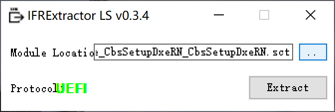

使用 IRFExtractor(下载)再将上述导出为文本格式。
使用任意文本编辑器,再次查询关键词定位,一般为 State After G3,我的为 Ac Loss Control,记录其后的 VarStoreInfo 地址,我的为 0xE1,以及 Size,一般为 0x01
我这里将 BIOS 的默认配置 0x00 改为 0x01 即可实现通电开机,State After G3 则相反。

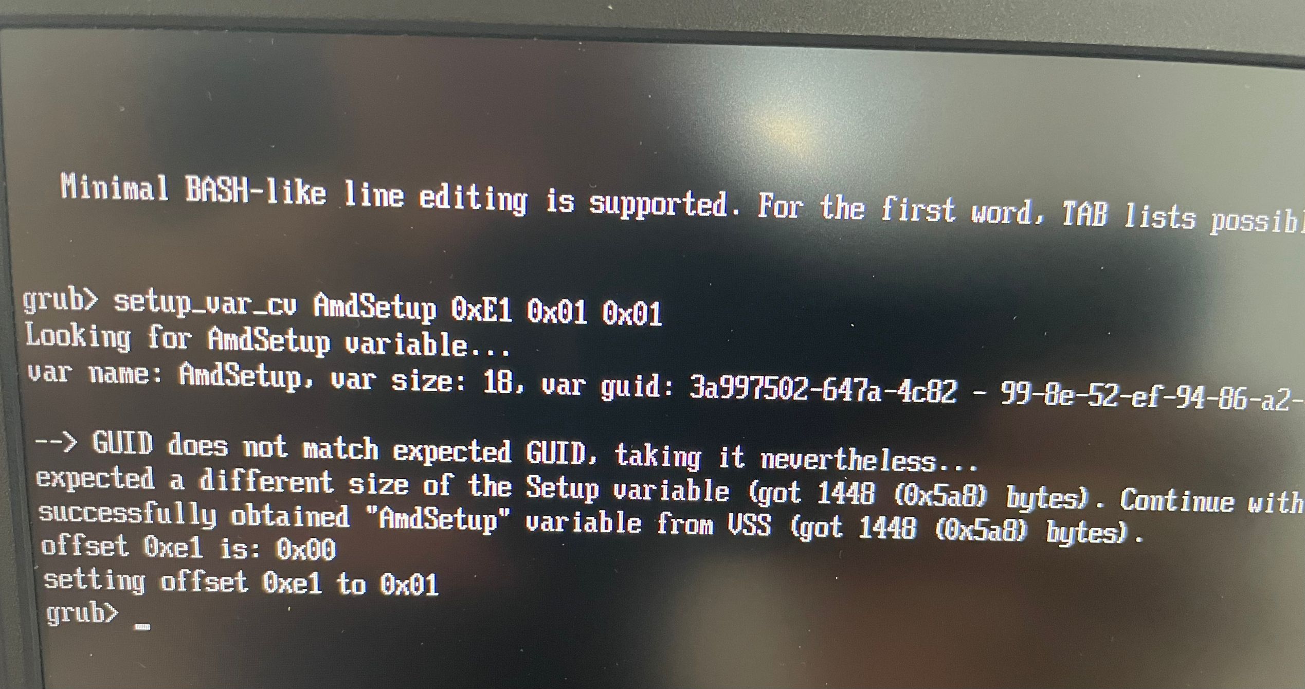

修改变量
使用添加 setup_var 命令的 GRUB Shell 整合包(下载),下载后重命名为 bootx64.efi,将 U 盘格式化为 FAT32,添加目录 EFI/BOOT/bootx64.efi,笔记本引导启动。
也可以使用 fnOS 自带的 GRUB 添加 setup_var.efi(不推荐),无需额外 U 盘。
下列步骤有风险,请确保操作变量无误!
如果 VarStoreNameSetup,且 Size0x01,则可以直接使用 setup_var 命令,例如将地址 0xE1 的值改为 0x00
setup_var 0xE1 0x00
如果 VarStoreName 不为 Setup,则可以使用 setup_var_cv 命令,例如将 AmdSetup 地址 0xE1 的值改为 0x00
setup_var_cv AmdSetup 0xE1 0x01 0x00
