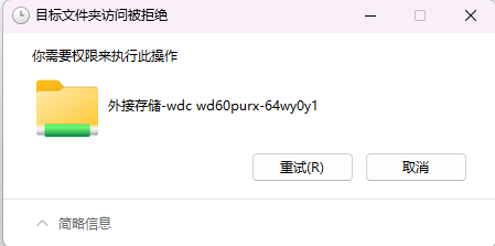

求助一个问题,今天上午测试飞牛OS,挂了一块6T的HDD和一块512G的HDD,文件系统都是NTFS,通过SMB服务可以在Windows 11电脑上远程写入和读取里面的文件,但是写入的速度跑不满,直接在飞牛OS里将本地文件上传到飞牛OS时的速度也跑不满,只能跑到网速的一半,所以就将6T的HDD在飞牛里格式化成了ext4,512G的HDD格式化成了exFAT,这时上传的速度可以跑满,但是SMB远程服务不能往这两块硬盘里写入文件,提示权限不足(如图),不过可以读取,想知道怎么解决无权限的问题

制作成内部存储比较好,NTFS由于驱动问题,写入速度很低。
谢谢,因为原本是Windows下做的NAS,硬盘大部分都是用的NTFS,里面存了不少数据,原本想着尽量不格式化,如果这样的话还是格成ext4好一点。但是有没有办法解决SMB服务无法远程往ext4或exFAT格式硬盘里写入文件的问题  详情 回复

最好用ext4

谢谢,因为原本是Windows下做的NAS,硬盘大部分都是用的NTFS,里面存了不少数据,原本想着尽量不格式化,如果这样的话还是格成ext4好一点。但是有没有办法解决SMB服务无法远程往ext4或exFAT格式硬盘里写入文件的问题?
