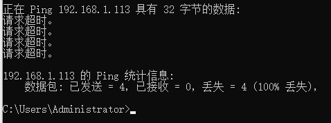

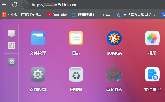

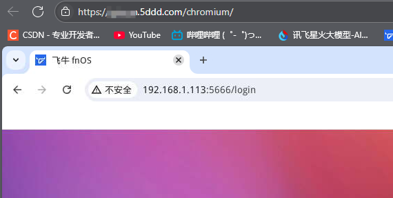

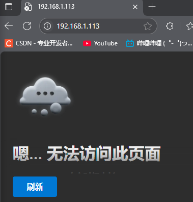

更新后,电脑端无法通过局域网进入飞牛界面,FNconnect可以,FNconnect的浏览器
可以正常通过局域网ip进入飞牛界面。
手机可以通过WIFI局域网进入飞牛(无论是APP还是网页),但是连接同一个wifi的笔记本电脑也没办法进入飞牛界面。
此外,tailscale无法进入,自建了planet服务器的zerotier可以通过服务器中继进入。
电脑ping不通,但是我在飞牛虚拟机里搭建的openwrt网关能正常对电脑生效。
怀疑似乎是NAS阻止了所有来自电脑端设备对飞牛界面的访问。想请问可能是什么原因,以及有没有办法修复。

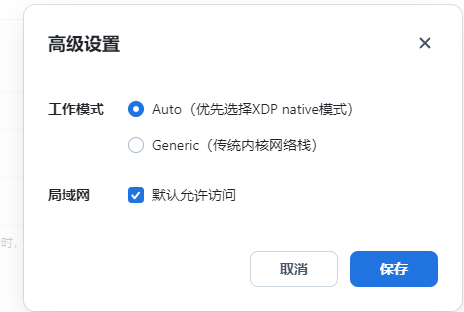

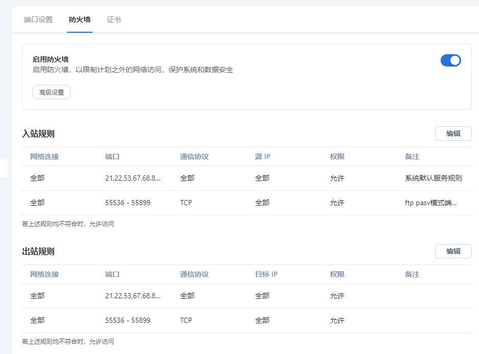

检查 系统设置,安全性,防火墙
防火墙尝试关闭过,也是一样没法局域网访问。而且更新前后没有主动对防火墙进行过操作  详情 回复

你的防火墙怎么设置的
是保持默认的,没有怎么做过改动  详情 回复
2025-7-19 21:39
2025-7-19 21:39:12 楼主 显示全部楼层
[quote][size=2][url=forum.php?mod=redirect&goto=findpost&pid=148964&ptid=32115][color=#999999]一西啊 发表于 2025-7-19 20:52[/color][/url][/size] 你的防火墙怎么设置的[/quote]
是保持默认的,没有怎么做过改动

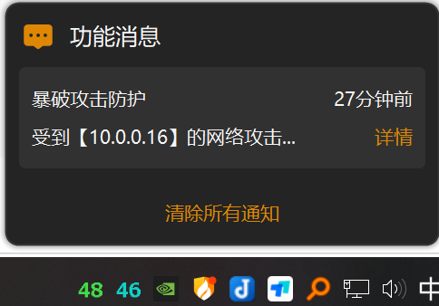

2026-5-25 22:22:36 显示全部楼层
我是被火绒拦截了,火绒里加白名单就好了........
