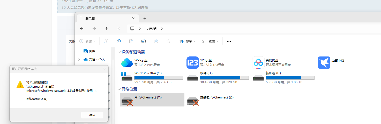

2025年7月20日凌晨更新NAS到fnOS0.9.15后电脑无法访问nas文件夹,显示如下
网络共享中nas消失,以往是存在的
重新映射网络驱动器现实如下

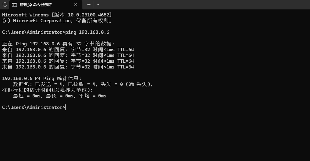

pingNAS的ip地址能够ping通
ftp能够正常访问

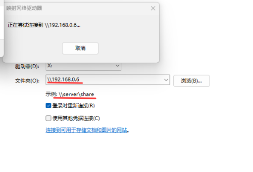

2025-7-20 13:50:57 显示全部楼层
机器名那个有问题,可以换ip连接,你换IP映射的时候路径没有添加全,下方有示例。

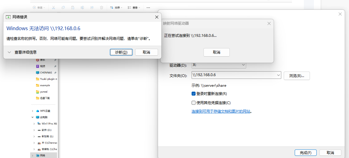

不对,我以前一直这么连接的,并不是如此问题,就更新之后出现的,所有的SMB连接全部失效  详情 回复

2025-7-20 18:32:03 显示全部楼层
image.png这不叫ftp,就是smb,在文件夹上面右键映射

2025-7-20 19:45:35 楼主 显示全部楼层
飞牛重装后smb恢复正常,就是smb服务掉了,不知道怎么恢复、,我写ftp只是想说ftp能连上,smb服务没了而已

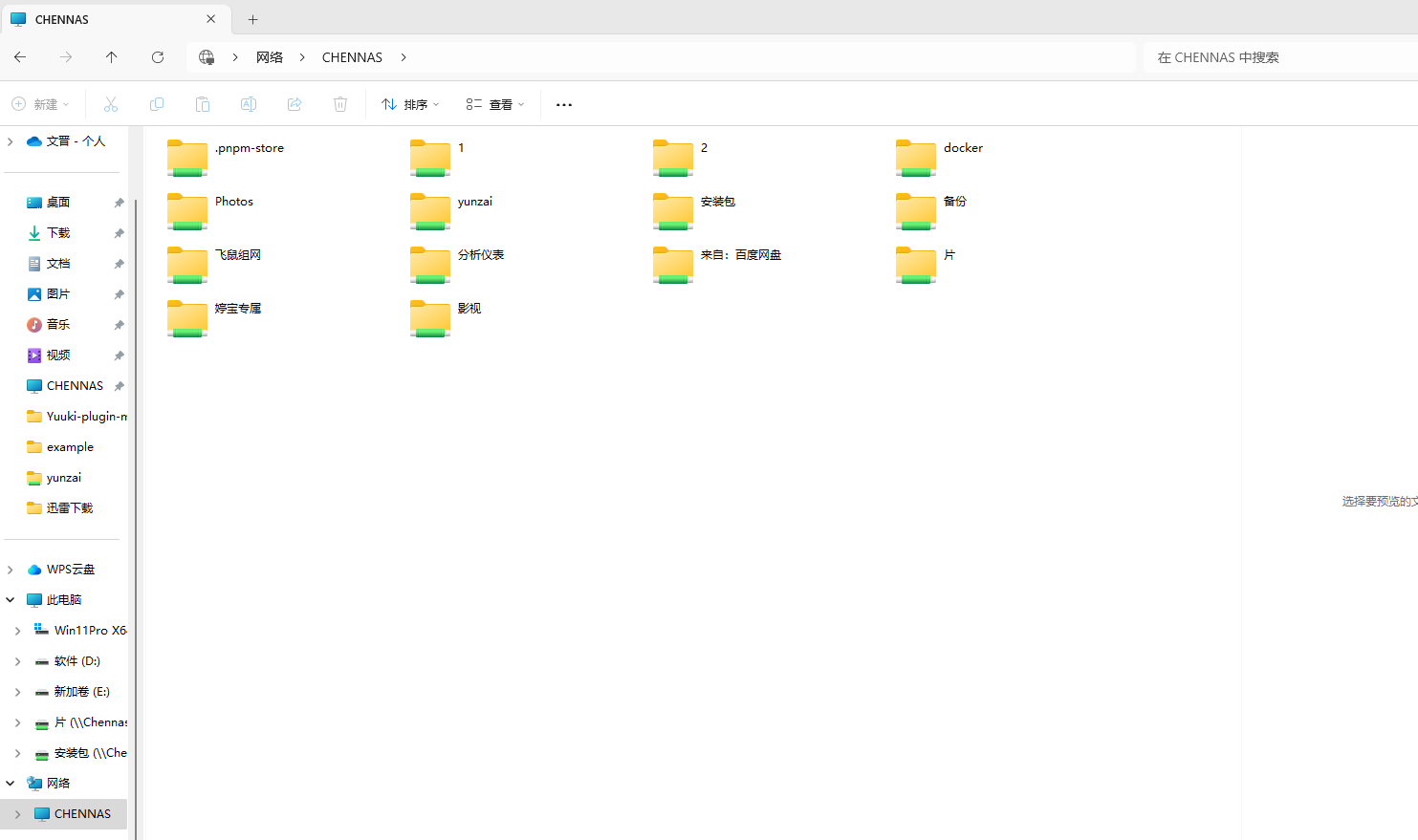

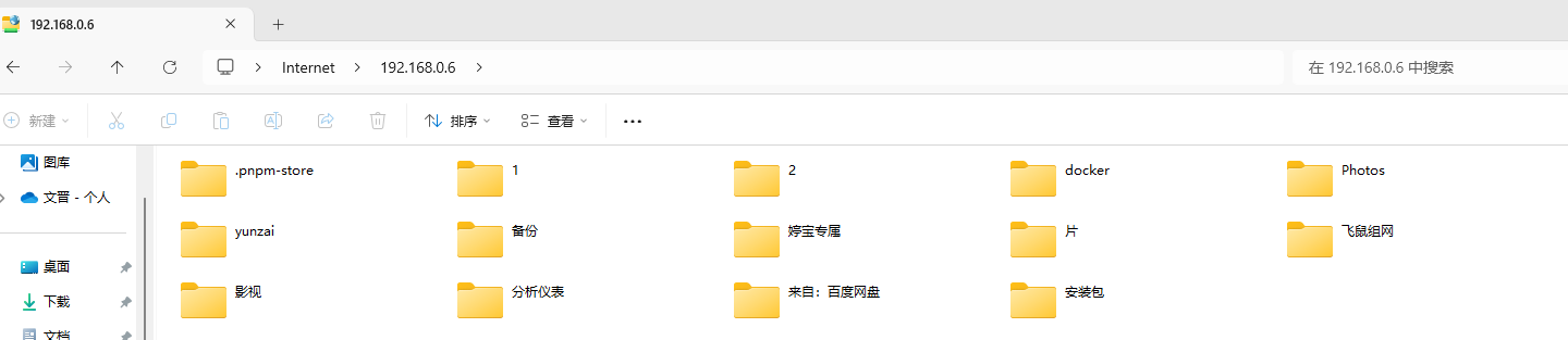

2025-7-22 19:02:34 显示全部楼层
现在通过IP一点问题没有,通过主机名就不稳定,有时候能访问,有时候不行。之前挺稳定的。不知道是不是升级的问题😂
