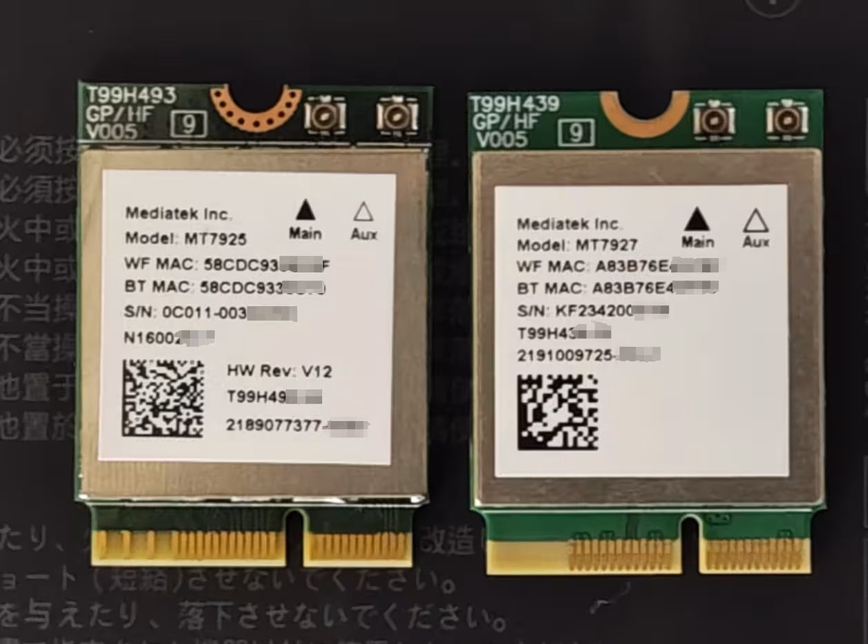

本人昨天购买了 天钡wtr pro 这款nas准系统,并在系统中刷了飞牛os系统,准备将这款机器带到公司用,蹭一蹭公司的网络带宽和电费,但是本人的工位上已经没有多余的网口,只能通过wifi连接互联网,遂产生了在这款硬件上安装无线网卡的需求,这里本人采购了目前仅有的一款同时满足支持amd cpu、wifi7协议且可以在linux系统(飞牛os是基于debian的)中使用的无线网卡--mt7925,物理接口为M.2-2230 KEY E
  • mt7925外观
mt7925外观

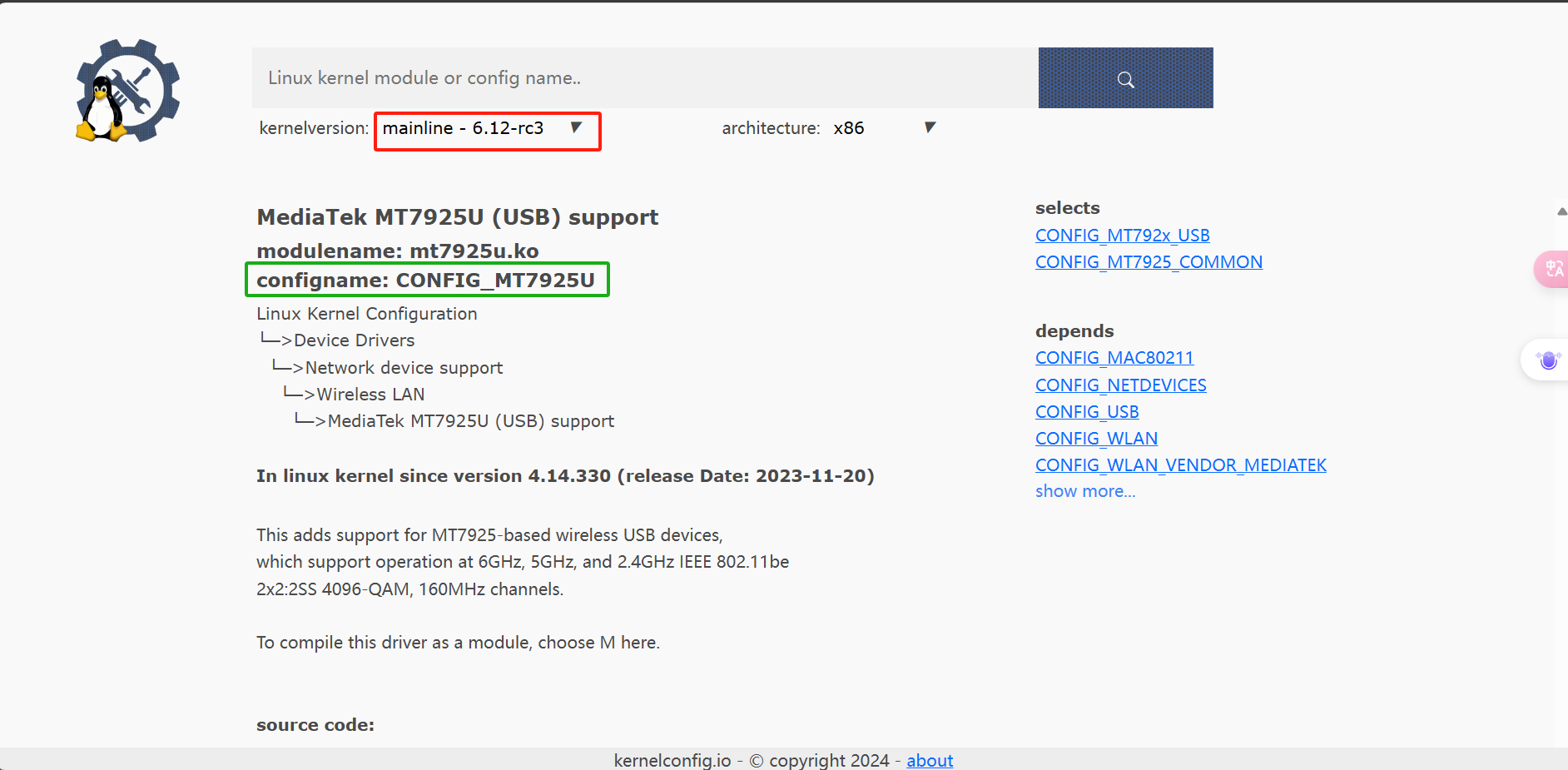

步骤2.查询哪个版本的Linux内核支持mt7925 KEY E无线网卡
根据Linux内核的关于mt7925的源码编译配置指南https://www.kernelconfig.io/confi**t7925e的说明 (注意区分7925u和7925e),6.12-rc3这个内核是最新且内置了mt7925的驱动的,原则上我们尽量选新一点的内核,因为功能更多 (如6.12之前的版本不支持使用mt7925的蓝牙),也修复了之前的一些问题
我们需要在编译linux内核时,提前在编译配置文件增加一行配置,在编译内核时才会顺带把这个驱动也编译出来:
CONFI**T7925E=m

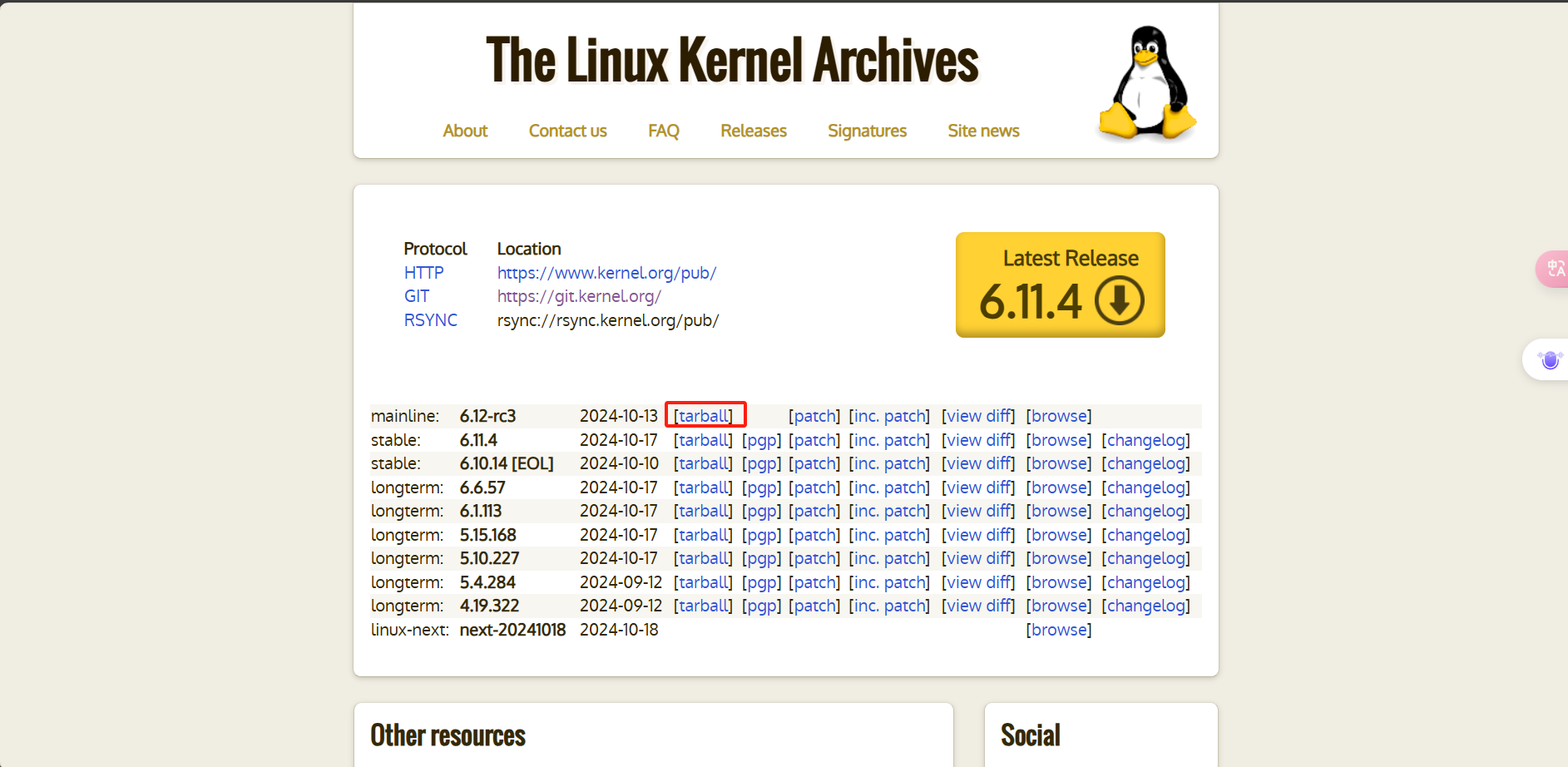

步骤3.下载指定Linux kernel的源码并进行编译安装
  • 通过winscp等工具传输至你机器的任意目录,解压源码包并进入源码目录
tar -zxvf linux-6.12-rc3.tar.gz && cd linux-6.12-rc3

  • 在.config文件中增加一行
CONFI**T7925E=m
