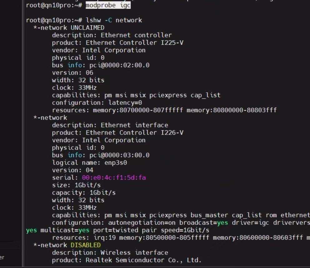

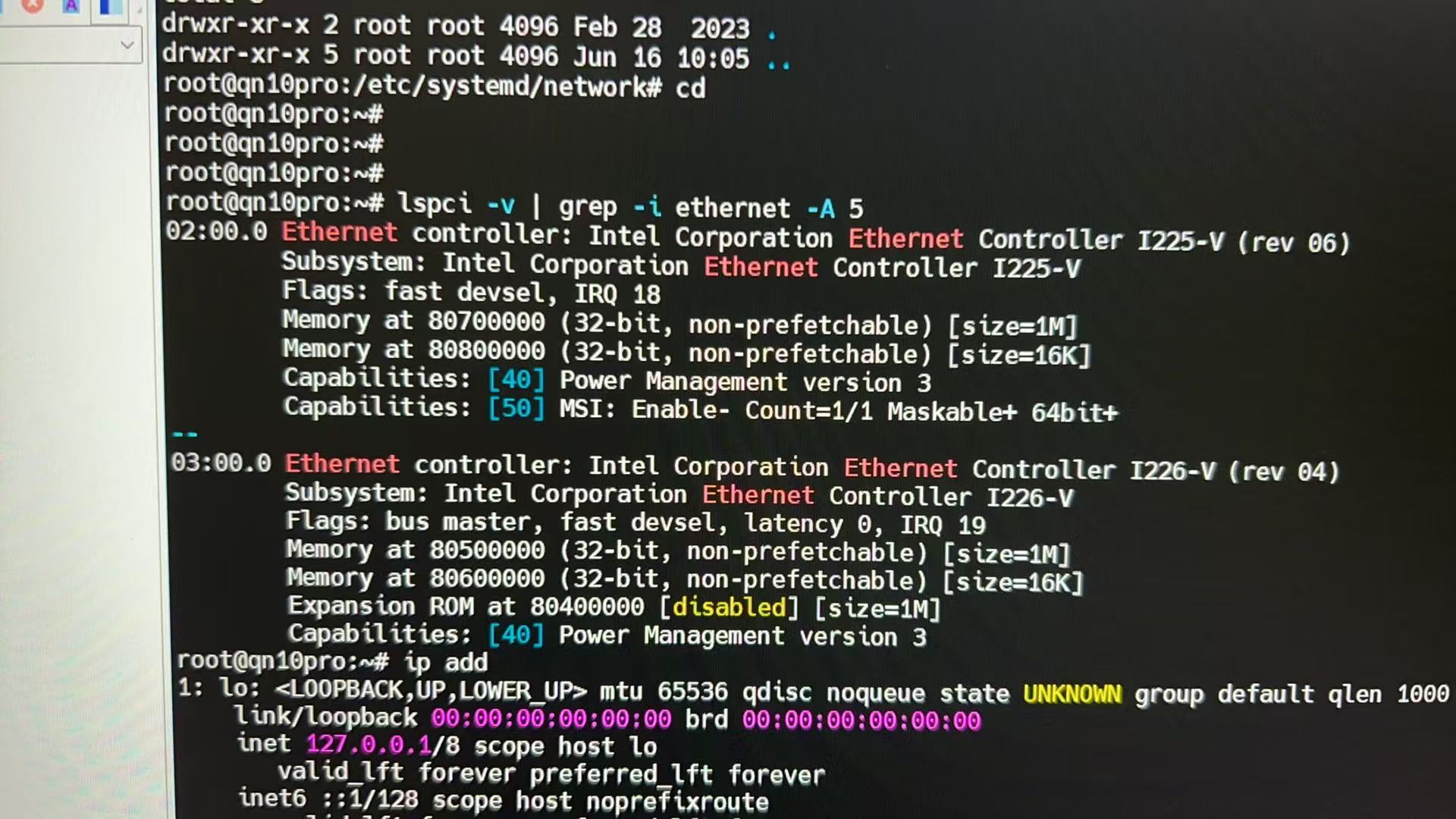

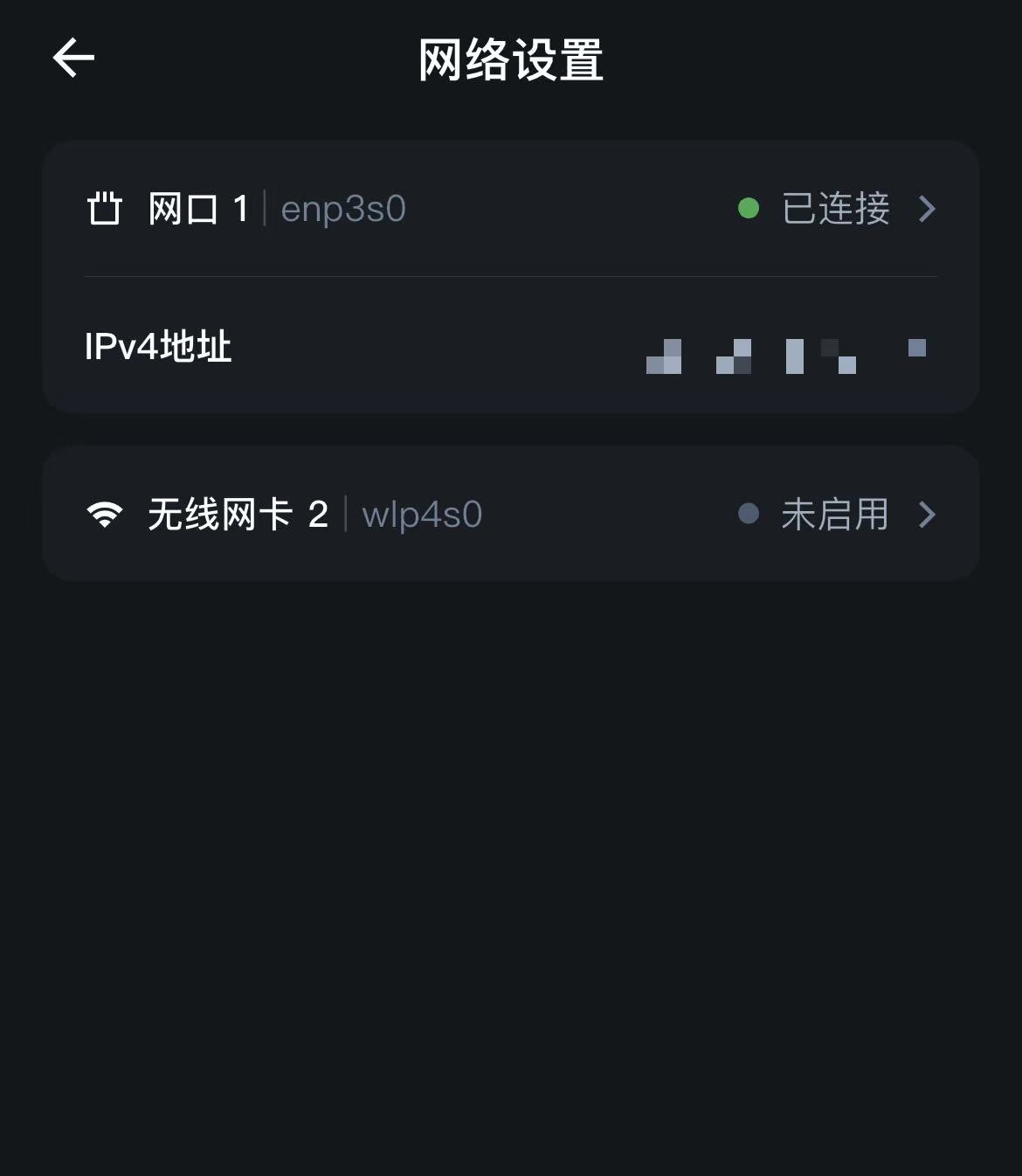

机器是天虹qn10pro双2.5g卡网口型号应该是intel的i226-v,安装飞牛os后在系统里两个网口只认到了一个,在底层用命令行查看pci发现识别到了两个口,但是一个网口认成了i225-v,请大佬们帮忙看看是什么原因

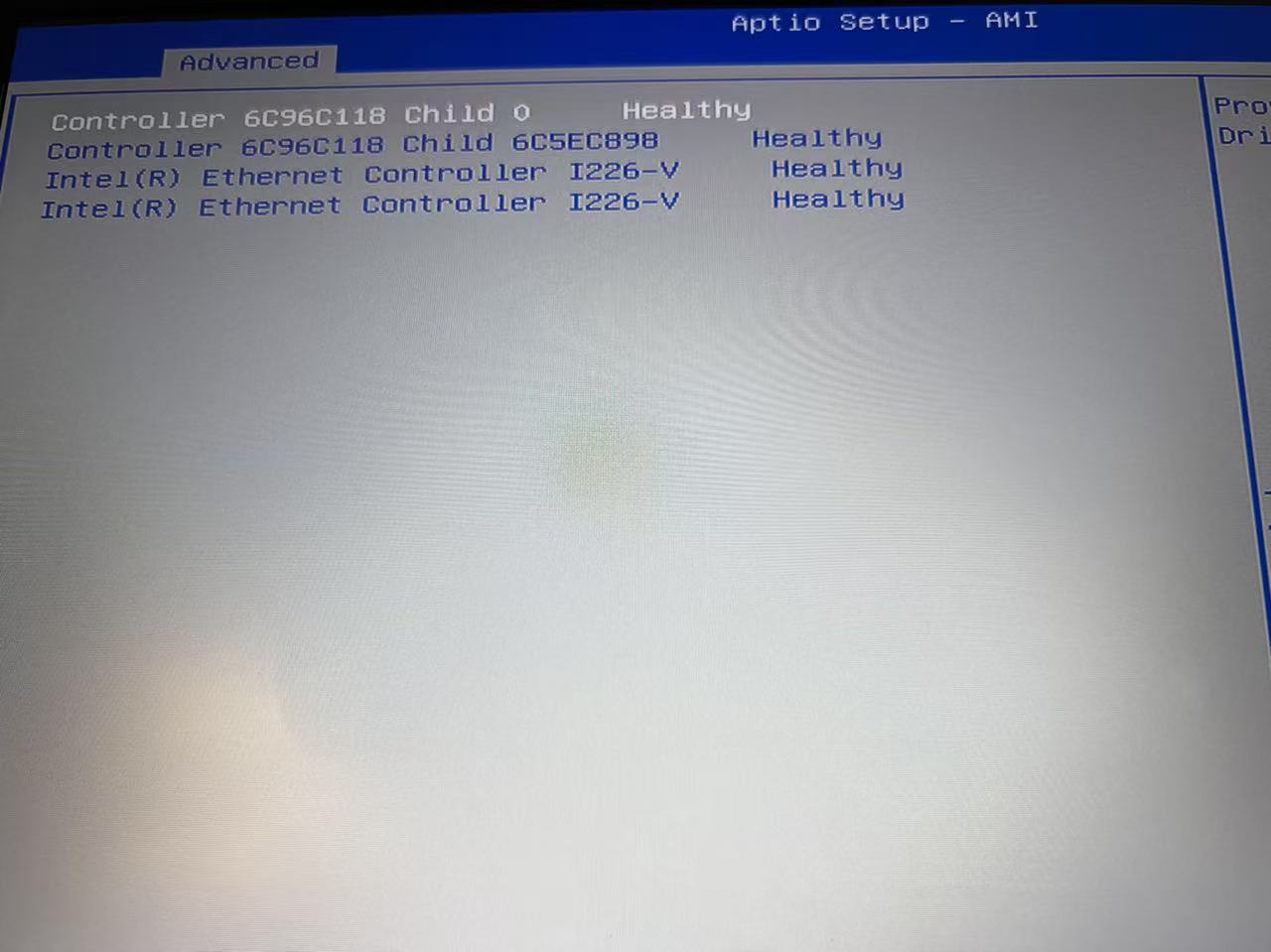

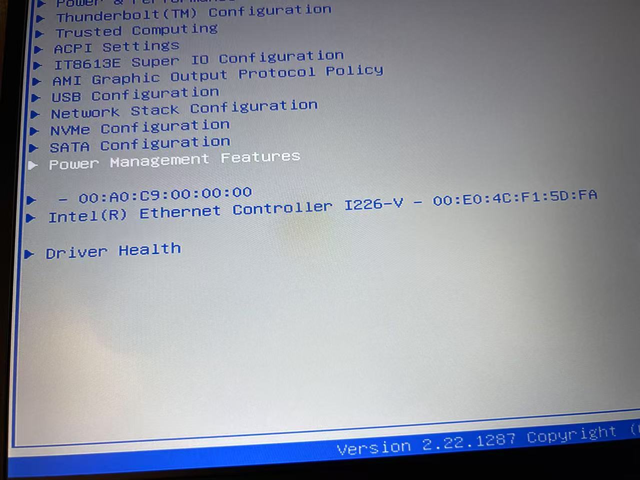

大佬我刚才进bios看了下我的bios好像只识别到了一个网卡,另一个显示的是mac地址,网卡型号能确定两个都是i226-v,bios这个需要怎么设置才能认到大佬  详情 回复

I226-V的驱动默认有啊,你的网卡不是识别到了吗?你那是BIOS里显示的不对啊,跟系统没关系啊。

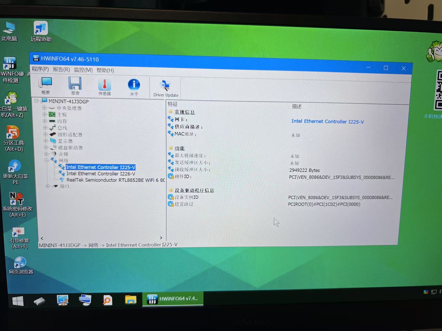

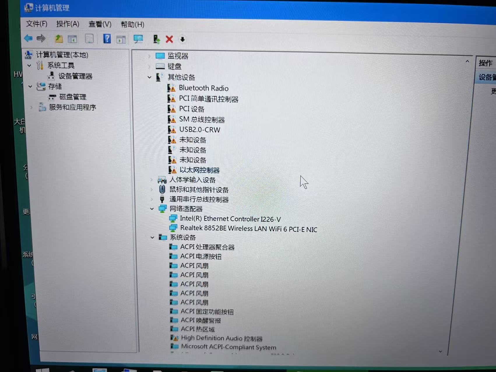

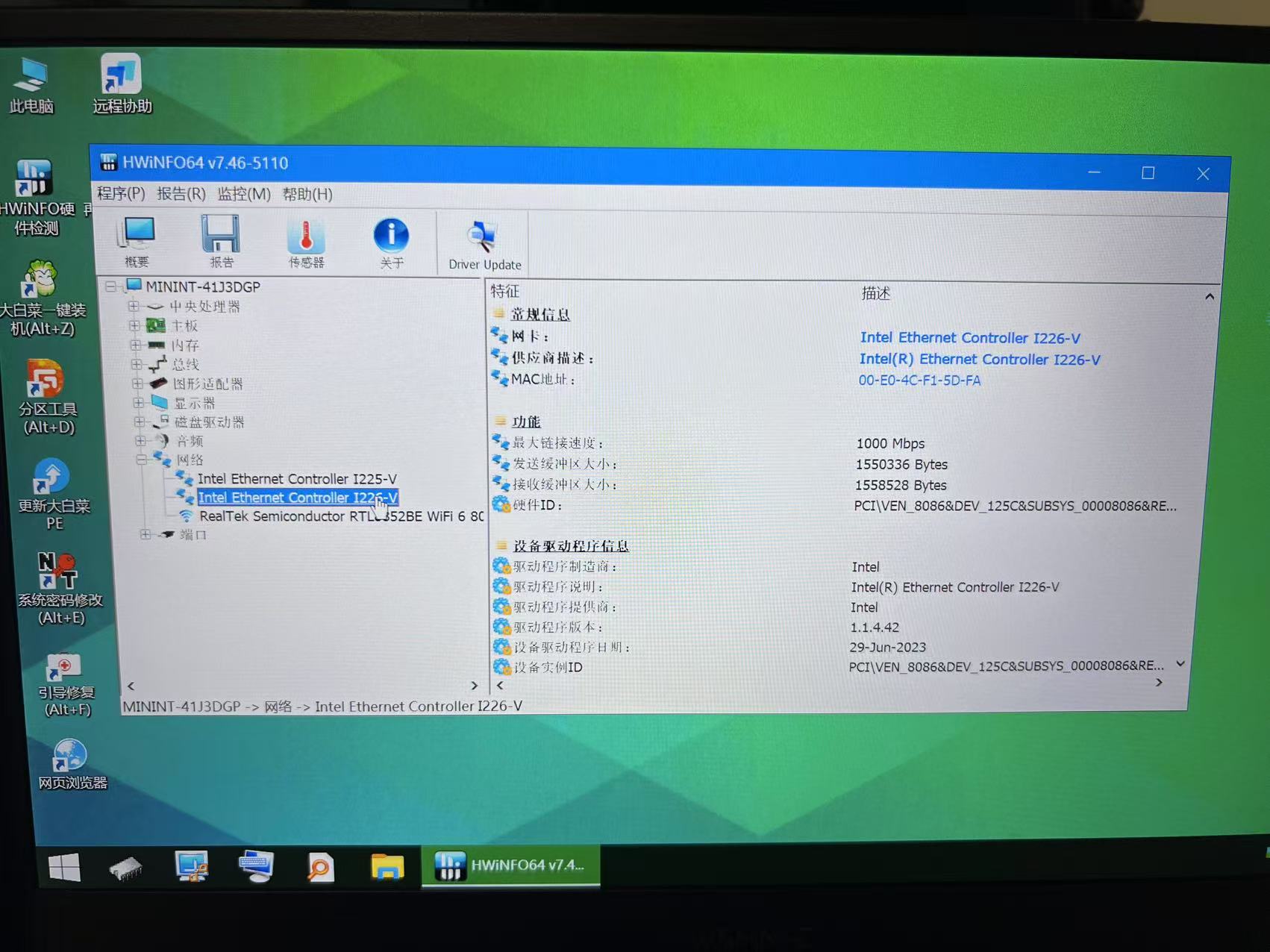

bios李看不见,你这怕不是驱动问题,简单点你可以尝试进带网络的pe检测一下硬件
嗯嗯谢谢大佬,我弄个pe进去试试,网口插上是能亮灯的  详情 回复
2025-7-22 09:23

2025-7-22 09:23:39 楼主 显示全部楼层

大佬这个是不是只能找厂家要bios的包重新刷,之前有返厂刷过一次BIOS。。。。。
2025-7-22 14:31:15 楼主 显示全部楼层
en. 发表于 2025-7-22 11:42
有可能,但我觉得更大的可能性是网卡固件,而不是主板固件
我晚上进pe先看下,谢谢大佬
2025-7-22 22:05:19 楼主 显示全部楼层
[quote][size=2][url=forum.php?mod=redirect&goto=findpost&pid=149758&ptid=32252][color=#999999]en. 发表于 2025-7-22 11:42[/color][/url][/size] 有可能,但我觉得更大的可能性是网卡固件,而不是主板固件[/quote]
大佬我这个是不是就是网卡固件问题了。。。。。
