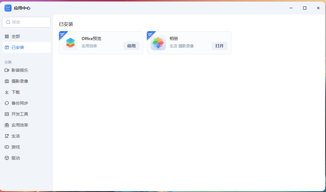

应用只装了相册和OFFICE在线预览其他都卸载了死机依旧。

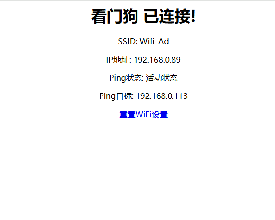

以下为网页端显示看门狗状态

17
