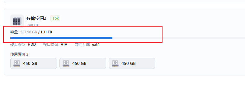

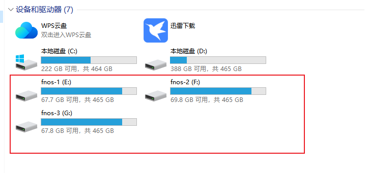

设备环境:虚拟机、局域网、系统版本号0.9.9
BUG现象:通过虚拟机(与虚拟机无关,VMware和virtualbox现象相同)安装飞牛,使用本地磁盘虚拟化作为飞牛硬盘,然后创建存储空间。但主机的磁盘使用情况与飞牛的存储空间大小严重不符,推测像是飞牛删除了文件后,本地的磁盘没有完全释放。
图片示例:
系统 磁盘
如图磁盘空间显示剩余:700G+,但宿主机显示只剩70*3=210G可用空间。存储空间格式化重建,主机的使用空间都几乎不变(忘了截图了)。如果不关注主机的磁盘剩余容量,继续使用就会导致fnos死机,需要进入命令行删除一些文件才能继续开机,非常麻烦!

顶,文件实际占用2.45TB,系统显示磁盘已占用2.86TB,一直没有释放掉

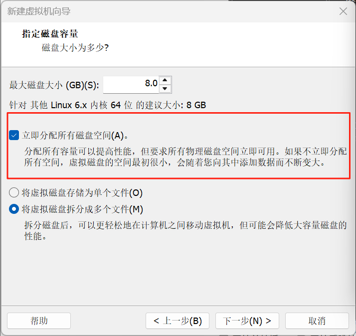

非飞牛系统bug,为VMware虚拟机通病;以前安装windows虚拟机也会有该情况,但是虚拟机自带清理功能,可以手动清理;针对Linux系统无手动清理选项;
今天网上找了半天,“随着虚拟机的长期使用,即使你删除了大文件,VMDK 文件的大小却不会自动缩小。这不仅会浪费存储空间,还可能影响性能”;
测试了1天,在新建虚拟机的时候,如图,勾选立即分配磁盘空间后,可以完美解决问题;
