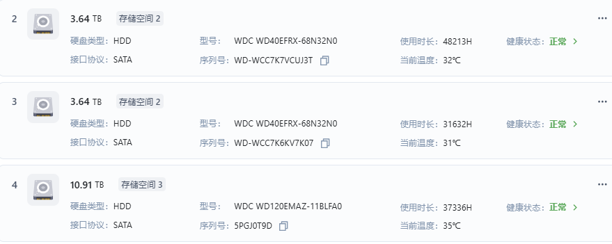

2025-7-22 15:44:47 显示全部楼层 阅读模式
本来方案是用小米智能插座3,观察所有硬盘都休眠的情况下功率是多少,设置功率达到最低值就自动断 电关机。后查询,硬盘休眠磁头是不归位的,也会伤硬盘。
然后想配合米家开关机卡实现低功率自动关机,开关机卡工作原理是模拟短按电源键,查询也会伤硬盘。
请教各位大咖,飞牛NAS短按关机键关机也属于“硬关机”吗?
