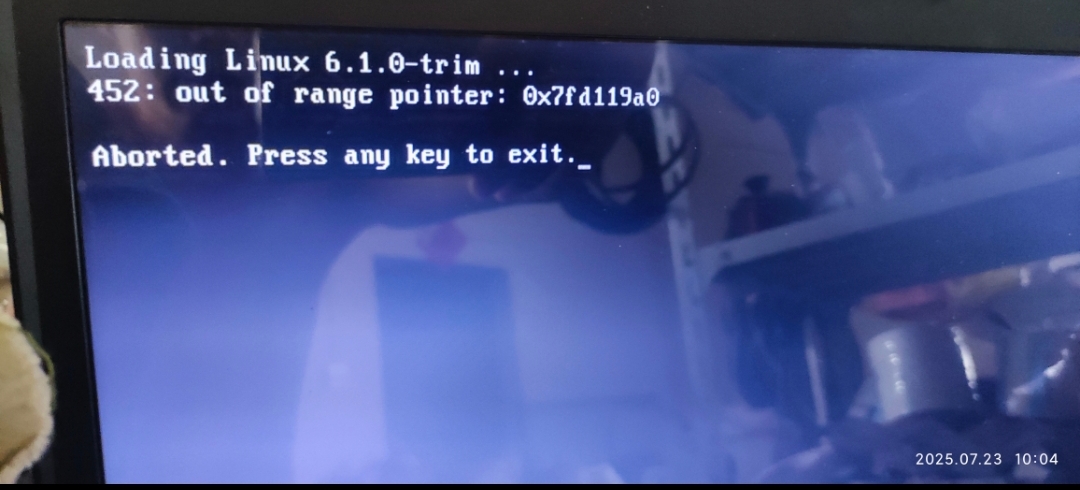

安装很多遍,都提示流产了是什么原因

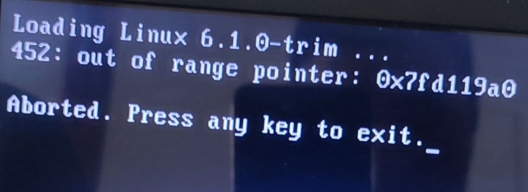

2025-7-23 17:11:04 显示全部楼层 阅读模式

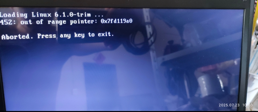

安装了很多次都是下列提示,不知哪位老师知道是咋回事,电脑是联想E43A,加装了一个同型号的2g内存条,在别的笔记本拆下块系统固态硬盘,用的正常联网的设备上网线,就是不能安装

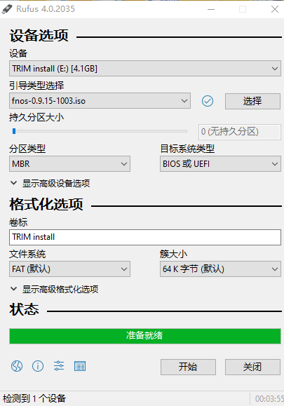

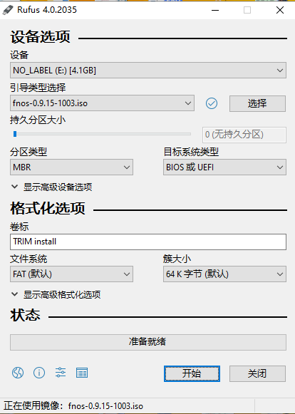

安全启动关了吗?换个u盘来装,或者换个写入镜像的软件
请问老师在哪里关闭安全启动?  详情 回复

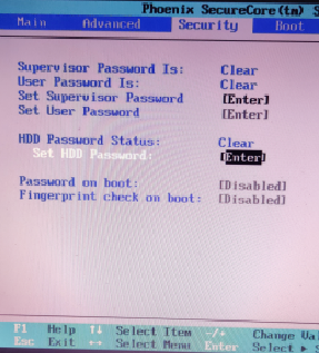

2025-7-23 17:11:05 显示全部楼层

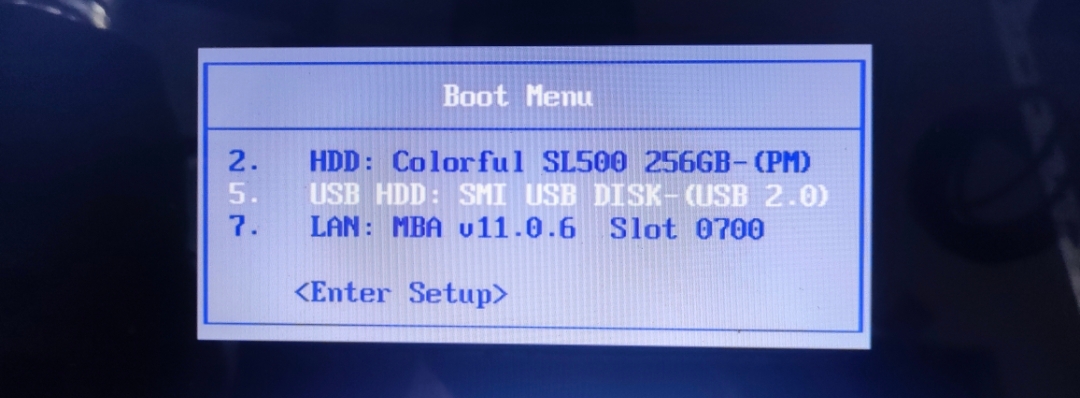

联想应该是开机狂按f2,然后大概如图的地方,关闭安全启动,打开uefi
用另一个U重新写一遍还是那样, 我这个破电脑没有安全启动选项,明天试试另一个电脑,觉得这个电脑有个光驱位和两个内存条插口,可以再加个硬盘和内存条,另一个电脑啥都没有,只能一个硬盘一个内存  详情 回复
2025-7-24 00:01

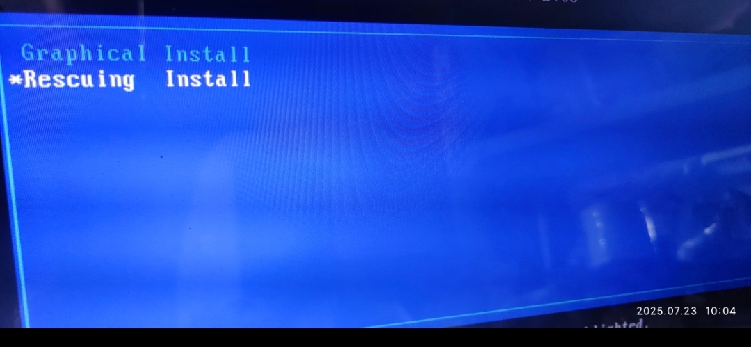

2025-7-23 17:16:51 楼主 显示全部楼层

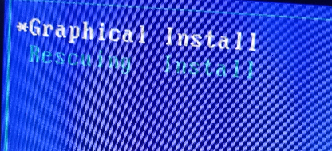

graphics和rescuing都用过提示都一样

2025-7-24 00:01:28 楼主 显示全部楼层
[quote][size=2][url=forum.php?mod=redirect&goto=findpost&pid=150357&ptid=32393][color=#999999]一西啊 发表于 2025-7-23 23:14[/color][/url][/size] 联想应该是开机狂按f2,然后大概如图的地方,关闭安全启动,打开uefi[/quote]
用另一个U重新写一遍还是那样,

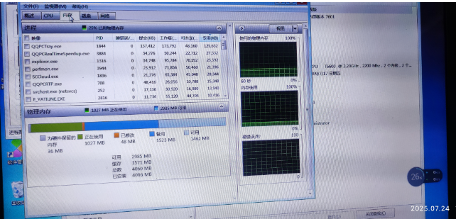

2025-7-24 07:37:42 显示全部楼层

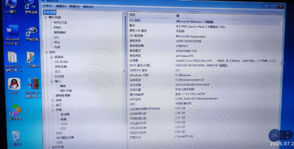

首先,飞牛是64位系统,你的运行内存是否大于4G,而且为啥加装了一个2G内存?另一条内存也是2G吗?大多数情况下插在电脑里的两条内存最好型号和容量都相同,否则会有很多兼容性的问题

2025-7-24 09:17:59 显示全部楼层
直白点说,报错是:超出其允许范围的内存地址,你排查一下内存的问题

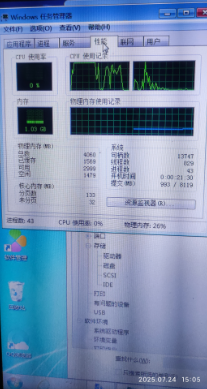

我把电脑信息贴下边了,老师给看下,内在哪里有问题  详情 回复

2025-7-24 15:31:38 楼主 显示全部楼层
老师是说飞牛是64位?说明上不是说老电脑就行吗?原机是2G的,从另一台拆了个也是2G,看型号差不多,硬盘也是从别的电脑拆的系统盘,插在现在这个准备安装飞牛的电脑上,开机直接进系统,感觉还很流畅,没有卡顿现象
2025-7-24 15:45:16 楼主 显示全部楼层
你可以试一下,把硬盘放在其他电脑上装好飞牛,然后把硬盘装回这台电脑,一般是可以运行的,但是稳定性不知道,之前有个兄弟这么处理的,你可以先试试看  详情 回复

318
2025-7-24 16:23:10 显示全部楼层
这个方法我用了,win系统可以这样干,但是飞牛不行,在别的电脑上安装好,也正常运行了,换回这个电脑开机,只在屏幕左上角有一横条跳动,  详情 回复

三星没有黑色电阻的内存条,两条都是假的…
难道学校通一拿去清灰被人换了?  详情 回复

2025-7-25 10:35:42 显示全部楼层
把系统盘拆下来,装到win电脑上用虚拟机挂系统盘装好系统后再装回去,试试
谢谢不去折腾了,估计只有64的电脑才能够安装,也不是内存的问题也不是硬盘问题,飞牛宣称旧电脑废弃电脑是指64位的,家里10年以前买了很多台电脑,现在都能开机进win系统,但是都是32位,13年买的联想s210是64位,  详情 回复
2025-7-25 11:54

2025-7-25 11:54:30 楼主 显示全部楼层
谢谢不去折腾了,估计只有64的电脑才能够安装,也不是内存的问题也不是硬盘问题,飞牛宣称旧电脑废弃电脑是指64位的,家里10年以前买了很多台电脑,现在都能开机进win系统,但是都是32位,13年买的联想s210是64位,也顺利安装飞牛,但是只有一个内存插口和一个硬盘位,想利用家里闲置的内存条和硬盘又用不上,15年的s260每天就指望它上网课,白白折腾我熬了几个半夜,一事无成
没事,自己装个linux开文件也可以当nas用  详情 回复
