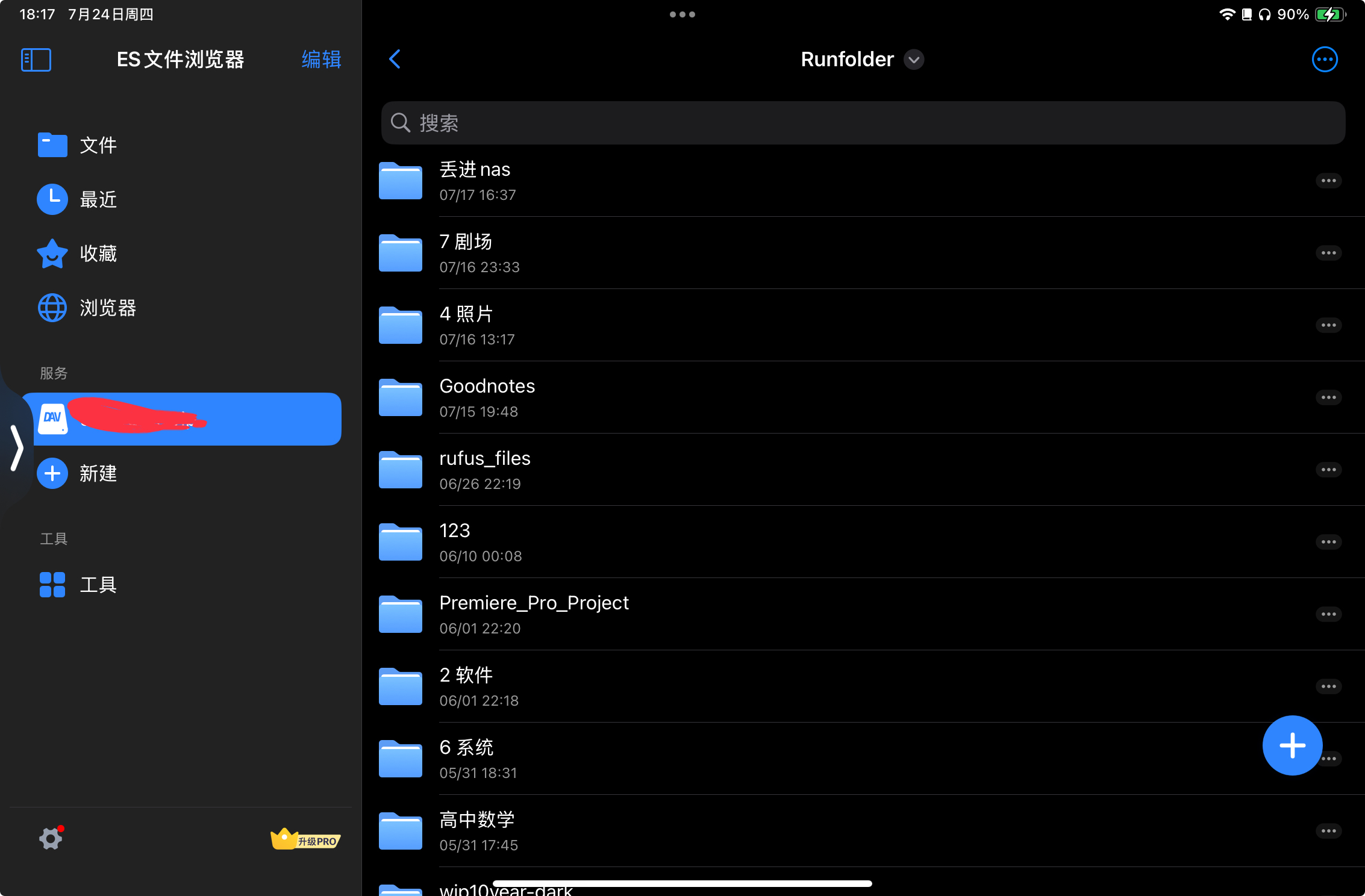

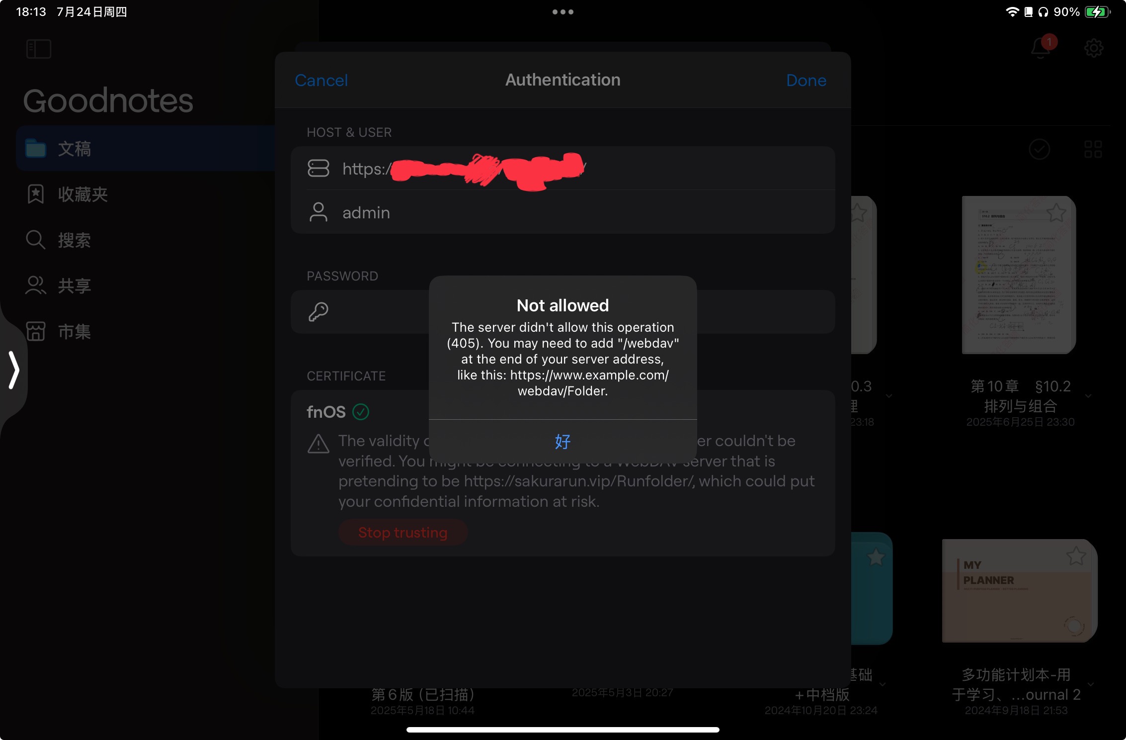

如图,ES浏览器可以改端口到5006访问,但goodnotes不行,飞牛内webdav只能设置端口5001-6000,有没有什么办法让goodnotes也连上fn?

端口转发呗

飞牛的https的端口应该是5667吧

解决了,用移动设备打的,简要写下思路
之前是用cloudflare tunnel 将5005端口反代到自己的域名,形成(fnos5006>—http—>cloudflare域名—>https—>公网)的架构,详细参考https://club.fnnas.com/forum.php?mod=viewthread&tid=24863&highlight= 这篇论坛
现在整了个vps,http反代到二级域名(xxx.xxx.com应该是二级域名…?)然后直接公网
总之goodnotes是走的443端口,在证书有效的情况下就能连(好像自签也可以)
