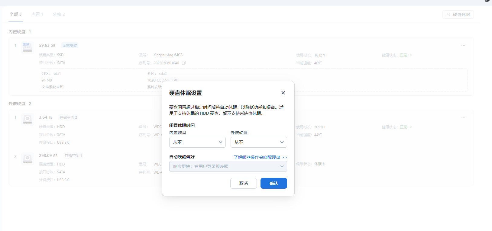

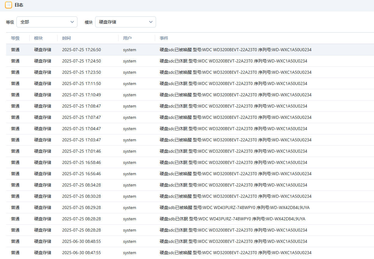

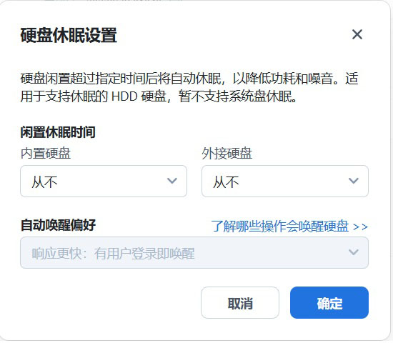

我不需要休眠啊。
因为不需要休眠,没怎么关注过硬盘的日志,今天突然发现,硬盘有休眠记录了~~~。啥情况哈,负优化了吗?
外接硬盘开始自己休眠了~~~搞事情啊。
101
2025-7-25 17:35:33 楼主 显示全部楼层
让我捋一捋。
硬盘柜自己休眠机制,以前飞牛无法读取,所以不显示;或者是飞牛系统一直保持访问,所以硬盘柜自己的休眠机制没有启动过。
现在,飞牛系统可以在不需要的时候不访问硬盘柜,所以硬盘柜自己能休眠了?且飞牛系统也知道硬盘柜中的某个硬盘休眠了?

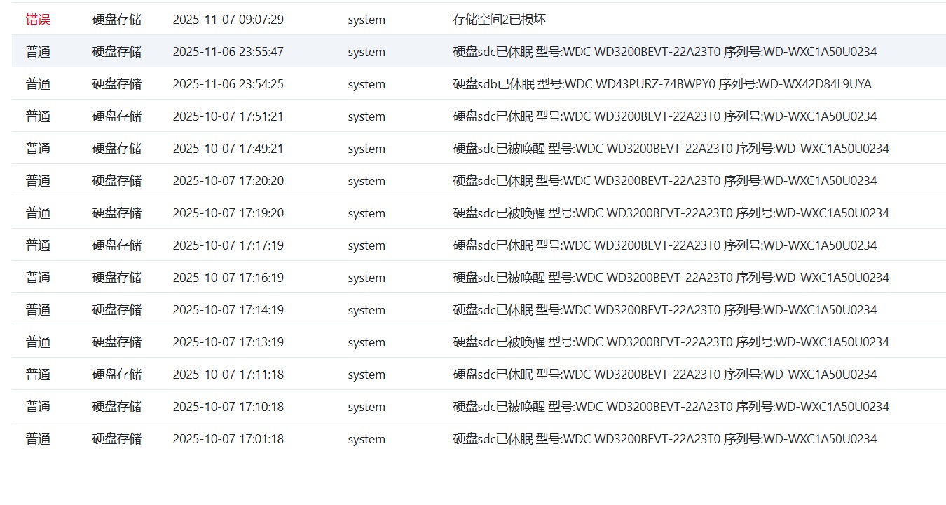

如果你是用的外接硬盘柜,且未设置自动休眠,但是某个硬盘经常自动休眠及重启,需要小心了,硬盘要炸。
而且炸的时候会影响正常的硬盘挂载;可能是因为硬盘柜有启动顺序,1号位硬盘炸了,后面硬盘位的都会受到影响。
101
2025-12-19 14:29:52 楼主 显示全部楼层
补上外接硬盘柜作为存储空间的使用注意事项:
绿联双盘位硬盘柜(无raid)
1、硬盘柜有启动顺序,盘位1的硬盘挂了,会导致盘位2的硬盘挂载出现故障;盘位1的硬盘最好放新硬盘,挂掉的可能性更低;
2、盘位1的硬盘挂了,拆出来后;不要调整盘位2的硬盘位置,会导致存储空间无法挂载。(如果要调整硬盘位置,需要用命令调整挂载路径。我是小白,不想折腾);
3、未设置休眠,但硬盘出现反复休眠、启动可能是硬盘要挂的前兆,需要注意。

普通,硬盘存储,2025-11-07 09:46:17,system,硬盘sdb已休眠 型号:WDC WD43PURZ-74BWPY0 序列号:WD-WX42D84L9UYA,
普通,硬盘存储,2025-11-07 09:44:15,system,硬盘sdb已被唤醒 型号:WDC WD43PURZ-74BWPY0 序列号:WD-WX42D84L9UYA,
普通,硬盘存储,2025-11-07 09:42:15,system,硬盘sdb已休眠 型号:WDC WD43PURZ-74BWPY0 序列号:WD-WX42D84L9UYA,
普通,硬盘存储,2025-11-07 09:40:14,system,硬盘sdb已被唤醒 型号:WDC WD43PURZ-74BWPY0 序列号:WD-WX42D84L9UYA,
普通,硬盘存储,2025-11-07 09:38:09,system,硬盘sdb已休眠 型号:WDC WD43PURZ-74BWPY0 序列号:WD-WX42D84L9UYA,
普通,硬盘存储,2025-11-07 09:36:08,system,硬盘sdb已被唤醒 型号:WDC WD43PURZ-74BWPY0 序列号:WD-WX42D84L9UYA,
普通,硬盘存储,2025-11-07 09:34:02,system,硬盘sdb已休眠 型号:WDC WD43PURZ-74BWPY0 序列号:WD-WX42D84L9UYA,
普通,硬盘存储,2025-11-07 09:32:01,system,硬盘sdb已被唤醒 型号:WDC WD43PURZ-74BWPY0 序列号:WD-WX42D84L9UYA,
普通,硬盘存储,2025-11-07 09:31:01,system,硬盘sdb已休眠 型号:WDC WD43PURZ-74BWPY0 序列号:WD-WX42D84L9UYA,
普通,硬盘存储,2025-11-07 09:29:00,system,硬盘sdb已被唤醒 型号:WDC WD43PURZ-74BWPY0 序列号:WD-WX42D84L9UYA,
普通,硬盘存储,2025-11-07 09:27:00,system,硬盘sdb已休眠 型号:WDC WD43PURZ-74BWPY0 序列号:WD-WX42D84L9UYA,
普通,硬盘存储,2025-11-07 09:24:58,system,硬盘sdb已被唤醒 型号:WDC WD43PURZ-74BWPY0 序列号:WD-WX42D84L9UYA,
普通,硬盘存储,2025-11-07 09:12:54,system,硬盘sdb已休眠 型号:WDC_WD43PURZ-74BWPY0 序列号:WD-WX42D84L9UYA,
错误,硬盘存储,2025-11-07 09:07:29,system,存储空间2已损坏,
普通,硬盘存储,2025-11-06 23:55:47,system,硬盘sdc已休眠 型号:WDC WD3200BEVT-22A23T0 序列号:WD-WXC1A50U0234,
普通,硬盘存储,2025-11-06 23:54:25,system,硬盘sdb已休眠 型号:WDC WD43PURZ-74BWPY0 序列号:WD-WX42D84L9UYA,
普通,硬盘存储,2025-10-07 17:51:21,system,硬盘sdc已休眠 型号:WDC WD3200BEVT-22A23T0 序列号:WD-WXC1A50U0234,
普通,硬盘存储,2025-10-07 17:49:21,system,硬盘sdc已被唤醒 型号:WDC WD3200BEVT-22A23T0 序列号:WD-WXC1A50U0234,
普通,硬盘存储,2025-10-07 17:20:20,system,硬盘sdc已休眠 型号:WDC WD3200BEVT-22A23T0 序列号:WD-WXC1A50U0234,
普通,硬盘存储,2025-10-07 17:19:20,system,硬盘sdc已被唤醒 型号:WDC WD3200BEVT-22A23T0 序列号:WD-WXC1A50U0234,
普通,硬盘存储,2025-10-07 17:17:19,system,硬盘sdc已休眠 型号:WDC WD3200BEVT-22A23T0 序列号:WD-WXC1A50U0234,
普通,硬盘存储,2025-10-07 17:16:19,system,硬盘sdc已被唤醒 型号:WDC WD3200BEVT-22A23T0 序列号:WD-WXC1A50U0234,
普通,硬盘存储,2025-10-07 17:14:19,system,硬盘sdc已休眠 型号:WDC WD3200BEVT-22A23T0 序列号:WD-WXC1A50U0234,
普通,硬盘存储,2025-10-07 17:13:19,system,硬盘sdc已被唤醒 型号:WDC WD3200BEVT-22A23T0 序列号:WD-WXC1A50U0234,
普通,硬盘存储,2025-10-07 17:11:18,system,硬盘sdc已休眠 型号:WDC WD3200BEVT-22A23T0 序列号:WD-WXC1A50U0234,
普通,硬盘存储,2025-10-07 17:10:18,system,硬盘sdc已被唤醒 型号:WDC WD3200BEVT-22A23T0 序列号:WD-WXC1A50U0234,
普通,硬盘存储,2025-10-07 17:01:18,system,硬盘sdc已休眠 型号:WDC WD3200BEVT-22A23T0 序列号:WD-WXC1A50U0234,
错误,硬盘存储,2025-10-07 16:57:29,system,存储空间2已损坏,
错误,硬盘存储,2025-10-07 16:57:28,system,检测到硬盘sdb(型号:WDC WD43PURZ-74BWPY0 序列号:WD-WX42D84L9UYA)的读写错误,请及时备份数据并检查原因以防止数据丢失。可能的原因:接口接触不良、盘柜质量问题、硬盘问题。,
错误,硬盘存储,2025-10-07 16:57:28,system,检测到硬盘sdc(型号:WDC WD3200BEVT-22A23T0 序列号:WD-WXC1A50U0234)的读写错误,请及时备份数据并检查原因以防止数据丢失。可能的原因:接口接触不良、盘柜质量问题、硬盘问题。,
普通,硬盘存储,2025-08-01 06:46:37,system,硬盘sdc已休眠 型号:WDC WD3200BEVT-22A23T0 序列号:WD-WXC1A50U0234,
普通,硬盘存储,2025-08-01 06:45:37,system,硬盘sdc已被唤醒 型号:WDC WD3200BEVT-22A23T0 序列号:WD-WXC1A50U0234,
普通,硬盘存储,2025-07-31 22:10:18,system,硬盘sdc已休眠 型号:WDC WD3200BEVT-22A23T0 序列号:WD-WXC1A50U0234,
普通,硬盘存储,2025-07-31 22:09:18,system,硬盘sdc已被唤醒 型号:WDC WD3200BEVT-22A23T0 序列号:WD-WXC1A50U0234,
普通,硬盘存储,2025-07-31 22:02:17,system,硬盘sdc已休眠 型号:WDC WD3200BEVT-22A23T0 序列号:WD-WXC1A50U0234,
普通,硬盘存储,2025-07-31 21:31:16,system,硬盘sdc已休眠 型号:WDC WD3200BEVT-22A23T0 序列号:WD-WXC1A50U0234,
普通,硬盘存储,2025-07-31 21:17:16,system,硬盘sdc已休眠 型号:WDC WD3200BEVT-22A23T0 序列号:WD-WXC1A50U0234,
普通,硬盘存储,2025-07-31 21:16:16,system,硬盘sdc已被唤醒 型号:WDC WD3200BEVT-22A23T0 序列号:WD-WXC1A50U0234,
普通,硬盘存储,2025-07-31 21:14:16,system,硬盘sdc已休眠 型号:WDC WD3200BEVT-22A23T0 序列号:WD-WXC1A50U0234,
普通,硬盘存储,2025-07-31 21:13:16,system,硬盘sdc已被唤醒 型号:WDC WD3200BEVT-22A23T0 序列号:WD-WXC1A50U0234,
普通,硬盘存储,2025-07-31 20:01:13,system,硬盘sdc已休眠 型号:WDC WD3200BEVT-22A23T0 序列号:WD-WXC1A50U0234,
普通,硬盘存储,2025-07-31 19:57:13,system,硬盘sdc已被唤醒 型号:WDC WD3200BEVT-22A23T0 序列号:WD-WXC1A50U0234,
普通,硬盘存储,2025-07-31 17:46:08,system,硬盘sdc已休眠 型号:WDC WD3200BEVT-22A23T0 序列号:WD-WXC1A50U0234,
普通,硬盘存储,2025-07-31 17:39:08,system,硬盘sdc已被唤醒 型号:WDC WD3200BEVT-22A23T0 序列号:WD-WXC1A50U0234,
普通,硬盘存储,2025-07-31 15:07:02,system,硬盘sdc已休眠 型号:WDC WD3200BEVT-22A23T0 序列号:WD-WXC1A50U0234,
普通,硬盘存储,2025-07-31 15:06:02,system,硬盘sdc已被唤醒 型号:WDC WD3200BEVT-22A23T0 序列号:WD-WXC1A50U0234,
普通,硬盘存储,2025-07-31 10:05:51,system,硬盘sdc已休眠 型号:WDC WD3200BEVT-22A23T0 序列号:WD-WXC1A50U0234,
普通,硬盘存储,2025-07-31 10:04:51,system,硬盘sdc已被唤醒 型号:WDC WD3200BEVT-22A23T0 序列号:WD-WXC1A50U0234,
普通,硬盘存储,2025-07-31 10:02:51,system,硬盘sdc已休眠 型号:WDC WD3200BEVT-22A23T0 序列号:WD-WXC1A50U0234,
普通,硬盘存储,2025-07-31 10:01:51,system,硬盘sdc已被唤醒 型号:WDC WD3200BEVT-22A23T0 序列号:WD-WXC1A50U0234,
普通,硬盘存储,2025-07-31 09:59:51,system,硬盘sdc已休眠 型号:WDC WD3200BEVT-22A23T0 序列号:WD-WXC1A50U0234,
普通,硬盘存储,2025-07-31 09:58:51,system,硬盘sdc已被唤醒 型号:WDC WD3200BEVT-22A23T0 序列号:WD-WXC1A50U0234,
普通,硬盘存储,2025-07-31 09:52:51,system,硬盘sdc已休眠 型号:WDC WD3200BEVT-22A23T0 序列号:WD-WXC1A50U0234,
普通,硬盘存储,2025-07-31 09:51:51,system,硬盘sdc已被唤醒 型号:WDC WD3200BEVT-22A23T0 序列号:WD-WXC1A50U0234,
普通,硬盘存储,2025-07-30 22:14:25,system,硬盘sdc已休眠 型号:WDC WD3200BEVT-22A23T0 序列号:WD-WXC1A50U0234,
普通,硬盘存储,2025-07-30 22:13:25,system,硬盘sdc已被唤醒 型号:WDC WD3200BEVT-22A23T0 序列号:WD-WXC1A50U0234,
普通,硬盘存储,2025-07-30 09:16:57,system,硬盘sdc已休眠 型号:WDC WD3200BEVT-22A23T0 序列号:WD-WXC1A50U0234,
普通,硬盘存储,2025-07-30 09:13:57,system,硬盘sdc已被唤醒 型号:WDC WD3200BEVT-22A23T0 序列号:WD-WXC1A50U0234,
普通,硬盘存储,2025-07-29 09:51:06,system,硬盘sdc已休眠 型号:WDC WD3200BEVT-22A23T0 序列号:WD-WXC1A50U0234,
普通,硬盘存储,2025-07-29 09:50:06,system,硬盘sdc已被唤醒 型号:WDC WD3200BEVT-22A23T0 序列号:WD-WXC1A50U0234,
普通,硬盘存储,2025-07-28 21:04:39,system,硬盘sdc已休眠 型号:WDC WD3200BEVT-22A23T0 序列号:WD-WXC1A50U0234,
普通,硬盘存储,2025-07-28 20:58:39,system,硬盘sdc已被唤醒 型号:WDC WD3200BEVT-22A23T0 序列号:WD-WXC1A50U0234,
普通,硬盘存储,2025-07-28 11:23:18,system,硬盘sdc已休眠 型号:WDC WD3200BEVT-22A23T0 序列号:WD-WXC1A50U0234,
普通,硬盘存储,2025-07-28 11:22:18,system,硬盘sdc已被唤醒 型号:WDC WD3200BEVT-22A23T0 序列号:WD-WXC1A50U0234,
普通,硬盘存储,2025-07-28 10:50:16,system,硬盘sdc已休眠 型号:WDC WD3200BEVT-22A23T0 序列号:WD-WXC1A50U0234,
普通,硬盘存储,2025-07-28 10:49:16,system,硬盘sdc已被唤醒 型号:WDC WD3200BEVT-22A23T0 序列号:WD-WXC1A50U0234,
普通,硬盘存储,2025-07-28 08:29:11,system,硬盘sdc已休眠 型号:WDC WD3200BEVT-22A23T0 序列号:WD-WXC1A50U0234,
普通,硬盘存储,2025-07-28 08:27:11,system,硬盘sdc已被唤醒 型号:WDC WD3200BEVT-22A23T0 序列号:WD-WXC1A50U0234,
普通,硬盘存储,2025-07-26 23:06:58,system,硬盘sdc已休眠 型号:WDC WD3200BEVT-22A23T0 序列号:WD-WXC1A50U0234,
普通,硬盘存储,2025-07-26 23:05:58,system,硬盘sdc已被唤醒 型号:WDC WD3200BEVT-22A23T0 序列号:WD-WXC1A50U0234,
普通,硬盘存储,2025-07-26 14:15:38,system,硬盘sdc已休眠 型号:WDC WD3200BEVT-22A23T0 序列号:WD-WXC1A50U0234,
普通,硬盘存储,2025-07-26 14:14:38,system,硬盘sdc已被唤醒 型号:WDC WD3200BEVT-22A23T0 序列号:WD-WXC1A50U0234,
普通,硬盘存储,2025-07-25 18:49:56,system,硬盘sdc已休眠 型号:WDC WD3200BEVT-22A23T0 序列号:WD-WXC1A50U0234,
普通,硬盘存储,2025-07-25 18:48:56,system,硬盘sdc已被唤醒 型号:WDC WD3200BEVT-22A23T0 序列号:WD-WXC1A50U0234,
普通,硬盘存储,2025-07-25 17:30:53,system,硬盘sdc已休眠 型号:WDC WD3200BEVT-22A23T0 序列号:WD-WXC1A50U0234,
普通,硬盘存储,2025-07-25 17:29:53,system,硬盘sdc已被唤醒 型号:WDC WD3200BEVT-22A23T0 序列号:WD-WXC1A50U0234,
普通,硬盘存储,2025-07-25 17:27:50,system,硬盘sdc已休眠 型号:WDC WD3200BEVT-22A23T0 序列号:WD-WXC1A50U0234,
普通,硬盘存储,2025-07-25 17:26:50,system,硬盘sdc已被唤醒 型号:WDC WD3200BEVT-22A23T0 序列号:WD-WXC1A50U0234,
普通,硬盘存储,2025-07-25 17:24:50,system,硬盘sdc已休眠 型号:WDC WD3200BEVT-22A23T0 序列号:WD-WXC1A50U0234,
普通,硬盘存储,2025-07-25 17:23:50,system,硬盘sdc已被唤醒 型号:WDC WD3200BEVT-22A23T0 序列号:WD-WXC1A50U0234,
普通,硬盘存储,2025-07-25 17:11:50,system,硬盘sdc已休眠 型号:WDC WD3200BEVT-22A23T0 序列号:WD-WXC1A50U0234,
普通,硬盘存储,2025-07-25 17:10:49,system,硬盘sdc已被唤醒 型号:WDC WD3200BEVT-22A23T0 序列号:WD-WXC1A50U0234,
普通,硬盘存储,2025-07-25 17:08:47,system,硬盘sdc已休眠 型号:WDC WD3200BEVT-22A23T0 序列号:WD-WXC1A50U0234,
普通,硬盘存储,2025-07-25 17:07:47,system,硬盘sdc已被唤醒 型号:WDC WD3200BEVT-22A23T0 序列号:WD-WXC1A50U0234,
普通,硬盘存储,2025-07-25 17:04:47,system,硬盘sdc已休眠 型号:WDC WD3200BEVT-22A23T0 序列号:WD-WXC1A50U0234,
普通,硬盘存储,2025-07-25 17:03:47,system,硬盘sdc已被唤醒 型号:WDC WD3200BEVT-22A23T0 序列号:WD-WXC1A50U0234,
普通,硬盘存储,2025-07-25 17:01:46,system,硬盘sdc已休眠 型号:WDC WD3200BEVT-22A23T0 序列号:WD-WXC1A50U0234,
普通,硬盘存储,2025-07-25 16:58:46,system,硬盘sdc已休眠 型号:WDC WD3200BEVT-22A23T0 序列号:WD-WXC1A50U0234,
普通,硬盘存储,2025-07-25 16:56:46,system,硬盘sdc已被唤醒 型号:WDC WD3200BEVT-22A23T0 序列号:WD-WXC1A50U0234,
普通,硬盘存储,2025-07-25 08:34:28,system,硬盘sdc已休眠 型号:WDC WD3200BEVT-22A23T0 序列号:WD-WXC1A50U0234,
普通,硬盘存储,2025-07-25 08:30:28,system,硬盘sdc已被唤醒 型号:WDC WD3200BEVT-22A23T0 序列号:WD-WXC1A50U0234,
普通,硬盘存储,2025-07-25 08:29:28,system,硬盘sdb已被唤醒 型号:WDC WD43PURZ-74BWPY0 序列号:WD-WX42D84L9UYA,
普通,硬盘存储,2025-07-25 08:28:28,system,硬盘sdb已休眠 型号:WDC WD43PURZ-74BWPY0 序列号:WD-WX42D84L9UYA,
普通,硬盘存储,2025-07-25 08:28:28,system,硬盘sdc已休眠 型号:WDC WD3200BEVT-22A23T0 序列号:WD-WXC1A50U0234,

普通,硬盘存储,2025-06-29 17:59:19,system,硬盘sdc已被唤醒 型号:WDC WD3200BEVT-22A23T0 序列号:WD-WXC1A50U0234,
普通,硬盘存储,2025-06-29 17:29:18,system,硬盘sdc已休眠 型号:WDC WD3200BEVT-22A23T0 序列号:WD-WXC1A50U0234,
普通,硬盘存储,2025-06-29 17:28:18,system,硬盘sdc已被唤醒 型号:WDC WD3200BEVT-22A23T0 序列号:WD-WXC1A50U0234,
普通,硬盘存储,2025-06-29 17:26:18,system,硬盘sdc已休眠 型号:WDC WD3200BEVT-22A23T0 序列号:WD-WXC1A50U0234,
普通,硬盘存储,2025-06-29 17:25:18,system,硬盘sdc已被唤醒 型号:WDC WD3200BEVT-22A23T0 序列号:WD-WXC1A50U0234,
普通,硬盘存储,2025-06-29 17:23:18,system,硬盘sdc已休眠 型号:WDC WD3200BEVT-22A23T0 序列号:WD-WXC1A50U0234,
普通,硬盘存储,2025-06-29 17:22:18,system,硬盘sdc已被唤醒 型号:WDC WD3200BEVT-22A23T0 序列号:WD-WXC1A50U0234,
普通,硬盘存储,2025-06-29 16:13:15,system,硬盘sdc已休眠 型号:WDC WD3200BEVT-22A23T0 序列号:WD-WXC1A50U0234,
普通,硬盘存储,2025-06-29 16:06:15,system,硬盘sdc已被唤醒 型号:WDC WD3200BEVT-22A23T0 序列号:WD-WXC1A50U0234,
普通,硬盘存储,2025-06-29 10:07:02,system,硬盘sdc已休眠 型号:WDC WD3200BEVT-22A23T0 序列号:WD-WXC1A50U0234,
普通,硬盘存储,2025-06-29 10:06:02,system,硬盘sdc已被唤醒 型号:WDC WD3200BEVT-22A23T0 序列号:WD-WXC1A50U0234,
普通,硬盘存储,2025-06-28 23:24:38,system,硬盘sdc已休眠 型号:WDC WD3200BEVT-22A23T0 序列号:WD-WXC1A50U0234,
普通,硬盘存储,2025-06-28 22:50:37,system,硬盘sdc已被唤醒 型号:WDC WD3200BEVT-22A23T0 序列号:WD-WXC1A50U0234,
普通,硬盘存储,2025-06-28 22:35:37,system,硬盘sdc已休眠 型号:WDC WD3200BEVT-22A23T0 序列号:WD-WXC1A50U0234,
普通,硬盘存储,2025-06-28 22:34:37,system,硬盘sdc已被唤醒 型号:WDC WD3200BEVT-22A23T0 序列号:WD-WXC1A50U0234,
普通,硬盘存储,2025-06-28 21:16:34,system,硬盘sdc已休眠 型号:WDC WD3200BEVT-22A23T0 序列号:WD-WXC1A50U0234,
普通,硬盘存储,2025-06-28 21:15:34,system,硬盘sdc已被唤醒 型号:WDC WD3200BEVT-22A23T0 序列号:WD-WXC1A50U0234,
普通,硬盘存储,2025-06-28 20:57:33,system,硬盘sdc已休眠 型号:WDC WD3200BEVT-22A23T0 序列号:WD-WXC1A50U0234,
普通,硬盘存储,2025-06-28 20:56:33,system,硬盘sdc已被唤醒 型号:WDC WD3200BEVT-22A23T0 序列号:WD-WXC1A50U0234,
普通,硬盘存储,2025-06-28 20:54:33,system,硬盘sdc已休眠 型号:WDC WD3200BEVT-22A23T0 序列号:WD-WXC1A50U0234,
普通,硬盘存储,2025-06-28 20:53:33,system,硬盘sdc已被唤醒 型号:WDC WD3200BEVT-22A23T0 序列号:WD-WXC1A50U0234,
普通,硬盘存储,2025-06-28 20:51:33,system,硬盘sdc已休眠 型号:WDC WD3200BEVT-22A23T0 序列号:WD-WXC1A50U0234,
普通,硬盘存储,2025-06-28 20:50:33,system,硬盘sdc已被唤醒 型号:WDC WD3200BEVT-22A23T0 序列号:WD-WXC1A50U0234,
普通,硬盘存储,2025-06-28 20:47:33,system,硬盘sdc已休眠 型号:WDC WD3200BEVT-22A23T0 序列号:WD-WXC1A50U0234,
普通,硬盘存储,2025-04-20 19:20:04,panda,使用硬盘sdc创建存储空间1,
普通,硬盘存储,2025-04-10 23:34:53,panda,删除存储空间1,
错误,硬盘存储,2025-04-08 15:40:47,system,存储空间1已损坏,
错误,硬盘存储,2025-04-08 15:40:36,system,检测到硬盘sdc(型号:WDC WD3200BEVT-22A23T0 序列号:WD-WXC1A50U0234)的读写错误,请及时备份数据并检查原因以防止数据丢失。可能的原因:接口接触不良、盘柜质量问题、硬盘问题。,
普通,硬盘存储,2025-03-13 22:52:52,panda,挂载存储空间2,
普通,硬盘存储,2025-03-13 22:52:47,panda,挂载存储空间1,
普通,硬盘存储,2025-02-07 18:26:29,panda,挂载存储空间2,
普通,硬盘存储,2025-02-07 18:26:24,panda,挂载存储空间1,
错误,硬盘存储,2025-02-06 13:50:43,system,存储空间2已损坏,
错误,硬盘存储,2025-02-06 11:08:38,system,存储空间1已损坏,
普通,硬盘存储,2025-01-04 14:27:20,panda,挂载存储空间2,
普通,硬盘存储,2025-01-04 14:27:10,panda,挂载存储空间1,
普通,硬盘存储,2024-12-30 18:22:37,system,硬盘sda已被唤醒 型号:{model} 序列号:{serial},
普通,硬盘存储,2024-12-30 17:17:37,system,硬盘sda已休眠 型号:{model} 序列号:{serial},
普通,硬盘存储,2024-12-30 16:47:36,system,硬盘sda已被唤醒 型号:{model} 序列号:{serial},
普通,硬盘存储,2024-12-30 11:43:35,system,硬盘sda已休眠 型号:{model} 序列号:{serial},
普通,硬盘存储,2024-12-30 11:09:35,system,硬盘sda已被唤醒 型号:{model} 序列号:{serial},
普通,硬盘存储,2024-12-30 04:09:33,system,硬盘sda已休眠 型号:{model} 序列号:{serial},
普通,硬盘存储,2024-12-30 03:38:33,system,硬盘sda已被唤醒 型号:{model} 序列号:{serial},
普通,硬盘存储,2024-12-30 00:07:32,system,硬盘sda已休眠 型号:{model} 序列号:{serial},
普通,硬盘存储,2024-12-29 22:20:06,system,硬盘sdb已被唤醒 型号:{model} 序列号:{serial},
普通,硬盘存储,2024-12-29 21:58:06,system,硬盘sdb已休眠 型号:{model} 序列号:{serial},
普通,硬盘存储,2024-12-29 21:28:05,system,硬盘sdb已被唤醒 型号:{model} 序列号:{serial},
普通,硬盘存储,2024-12-29 19:49:05,system,硬盘sdb已休眠 型号:{model} 序列号:{serial},
普通,硬盘存储,2024-12-29 07:01:02,system,硬盘sdb已被唤醒 型号:{model} 序列号:{serial},
普通,硬盘存储,2024-12-29 01:48:00,system,硬盘sdb已休眠 型号:{model} 序列号:{serial},
普通,硬盘存储,2024-12-29 01:17:00,system,硬盘sdb已被唤醒 型号:{model} 序列号:{serial},
普通,硬盘存储,2024-12-28 23:56:00,system,硬盘sdb已休眠 型号:{model} 序列号:{serial},
普通,硬盘存储,2024-12-28 11:44:57,system,硬盘sdb已被唤醒 型号:{model} 序列号:{serial},
普通,硬盘存储,2024-12-28 01:46:54,system,硬盘sdb已休眠 型号:{model} 序列号:{serial},
普通,硬盘存储,2024-12-28 01:16:54,system,硬盘sdb已被唤醒 型号:{model} 序列号:{serial},
普通,硬盘存储,2024-12-27 21:57:53,system,硬盘sdb已休眠 型号:{model} 序列号:{serial},
普通,硬盘存储,2024-12-27 21:27:53,system,硬盘sdb已被唤醒 型号:{model} 序列号:{serial},
普通,硬盘存储,2024-12-27 21:10:53,system,硬盘sdb已休眠 型号:{model} 序列号:{serial},
普通,硬盘存储,2024-12-27 20:19:52,system,硬盘sdb已被唤醒 型号:{model} 序列号:{serial},
普通,硬盘存储,2024-12-27 09:44:50,system,硬盘sdb已休眠 型号:{model} 序列号:{serial},
普通,硬盘存储,2024-12-27 09:12:50,system,硬盘sdb已被唤醒 型号:{model} 序列号:{serial},
普通,硬盘存储,2024-12-27 07:53:50,system,硬盘sdb已休眠 型号:{model} 序列号:{serial},
普通,硬盘存储,2024-12-27 07:21:49,system,硬盘sdd已被唤醒 型号:{model} 序列号:{serial},
普通,硬盘存储,2024-12-27 07:21:49,system,硬盘sdb已被唤醒 型号:{model} 序列号:{serial},
普通,硬盘存储,2024-12-27 01:46:48,system,硬盘sdb已休眠 型号:{model} 序列号:{serial},
普通,硬盘存储,2024-12-27 01:16:47,system,硬盘sdb已被唤醒 型号:{model} 序列号:{serial},
普通,硬盘存储,2024-12-27 00:29:47,system,硬盘sdb已休眠 型号:{model} 序列号:{serial},
普通,硬盘存储,2024-12-27 00:18:47,system,硬盘sdd已休眠 型号:{model} 序列号:{serial},
普通,硬盘存储,2024-12-26 18:16:44,system,硬盘sdb已被唤醒 型号:{model} 序列号:{serial},
普通,硬盘存储,2024-12-26 17:45:44,system,硬盘sdb已休眠 型号:{model} 序列号:{serial},
普通,硬盘存储,2024-12-26 17:08:44,system,硬盘sdb已被唤醒 型号:{model} 序列号:{serial},
普通,硬盘存储,2024-12-26 16:01:43,system,硬盘sdb已休眠 型号:{model} 序列号:{serial},
普通,硬盘存储,2024-12-26 15:30:43,system,硬盘sdb已被唤醒 型号:{model} 序列号:{serial},
普通,硬盘存储,2024-12-26 14:14:43,system,硬盘sdb已休眠 型号:{model} 序列号:{serial},
普通,硬盘存储,2024-12-26 08:45:41,system,硬盘sdb已被唤醒 型号:{model} 序列号:{serial},
普通,硬盘存储,2024-12-26 08:21:41,system,硬盘sdb已休眠 型号:{model} 序列号:{serial},
普通,硬盘存储,2024-12-26 07:19:40,system,硬盘sdb已被唤醒 型号:{model} 序列号:{serial},
普通,硬盘存储,2024-12-26 01:48:39,system,硬盘sdb已休眠 型号:{model} 序列号:{serial},
普通,硬盘存储,2024-12-26 01:17:39,system,硬盘sdb已被唤醒 型号:{model} 序列号:{serial},
普通,硬盘存储,2024-12-26 00:56:39,system,硬盘sdb已休眠 型号:{model} 序列号:{serial},
普通,硬盘存储,2024-12-25 18:15:37,system,硬盘sdb已被唤醒 型号:{model} 序列号:{serial},
普通,硬盘存储,2024-12-25 07:55:35,system,硬盘sdb已休眠 型号:{model} 序列号:{serial},
普通,硬盘存储,2024-12-25 07:22:35,system,硬盘sdb已被唤醒 型号:{model} 序列号:{serial},
普通,硬盘存储,2024-12-25 01:46:34,system,硬盘sdb已休眠 型号:{model} 序列号:{serial},
普通,硬盘存储,2024-12-25 01:16:33,system,硬盘sdb已被唤醒 型号:{model} 序列号:{serial},
普通,硬盘存储,2024-12-25 00:21:33,system,硬盘sdb已休眠 型号:{model} 序列号:{serial},
普通,硬盘存储,2024-12-24 20:35:20,panda,使用硬盘sdb创建存储空间2,
普通,硬盘存储,2024-12-19 22:23:22,panda,使用硬盘sdb创建存储空间1,
普通,硬盘存储,2024-12-19 22:22:48,system,硬盘sdb已被唤醒 型号:{model} 序列号:{serial},
普通,硬盘存储,2024-12-19 22:18:48,system,硬盘sdb已休眠 型号:{model} 序列号:{serial},
