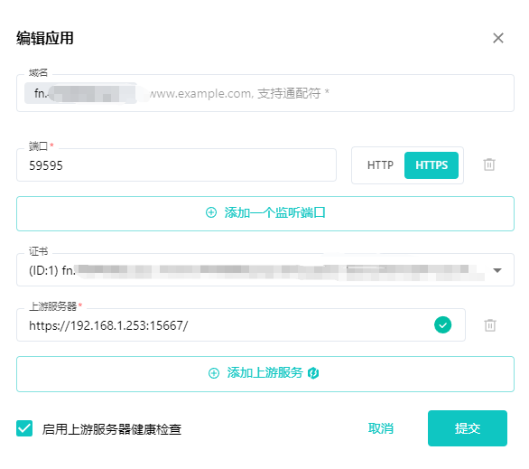

小白刚上手fn没多久,刚安装了雷池,配置好了应用,防护却没有生效,IP还是能直接访问,不知道咋弄了,59595是路由转发端口!
哪位大佬能帮个忙吗

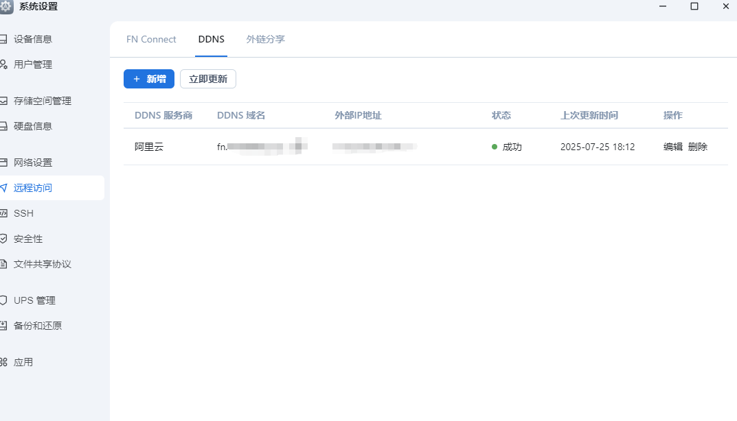

2025-7-25 18:16:02 楼主 显示全部楼层
image.pngDDNS登陆在解析在FN上

2025-7-26 10:06:04 显示全部楼层
雷池防的是用你的域名访问的流量,跟IP能否直接访问没有关系,直接用IP连的话雷池也没法防。
要想禁止外部IP访问可以打开飞牛的防火墙里或者路由器设置,禁止外部IP对这个端口的访问,只允许你飞牛的IP(要我说,你都把雷池部署在飞牛上了,上游服务器就应该设置为127.0.0.1为好,设置为局域网IP数据还要走一遍网卡),但是要注意,如果设置不当,一旦你的雷池崩了或者设错了防火墙就没法用IP登录回去设置了;
已经设置好了,是我理解错了,路由转发的是雷池监听的端口。 雷池崩了,局域网还是不影响的,只是监听外网IP的。  详情 回复
2025-7-26 17:41
2025-7-26 17:41:19 楼主 显示全部楼层
要想禁止外部I ...

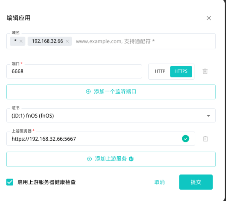

楼主,同样的问题,请教一下,我是fn中用docker部属的雷池,雷池监听6668端口,但是配置后无效。
你可能也和我一样是转发的端口错了! 路由转发的是雷池监听的端口!  详情 回复

2025-8-22 08:32:53 楼主 显示全部楼层
你可能也和我一样是转发的端口错了!
路由转发的是雷池监听的端口!
