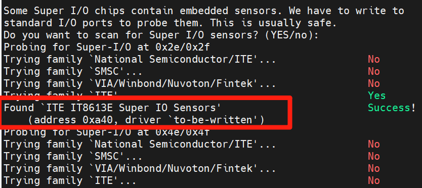

1、对于sensors命令输出无风扇信息的情况极有可能是未安装相关驱动,以下按照“不再犹豫”大佬的教程进行驱动,芯片型号可在BIOS里面查看或者通过sensors-detect 命令查看
首先SSH进入飞牛后台,sudo -i切换未root用户,使用sensors-detect 命令来检测并生成内核模块列表,会询问是否扫描,按enter就行了,这一步主要是查看是否存在温控芯,找一下有没有ITExxxx或者NCTxxxx,比如我的主板温控芯片是IT8613E
此外sensors-detect命令输出完后,如果显示如下说明ITE8613E没有驱动程序

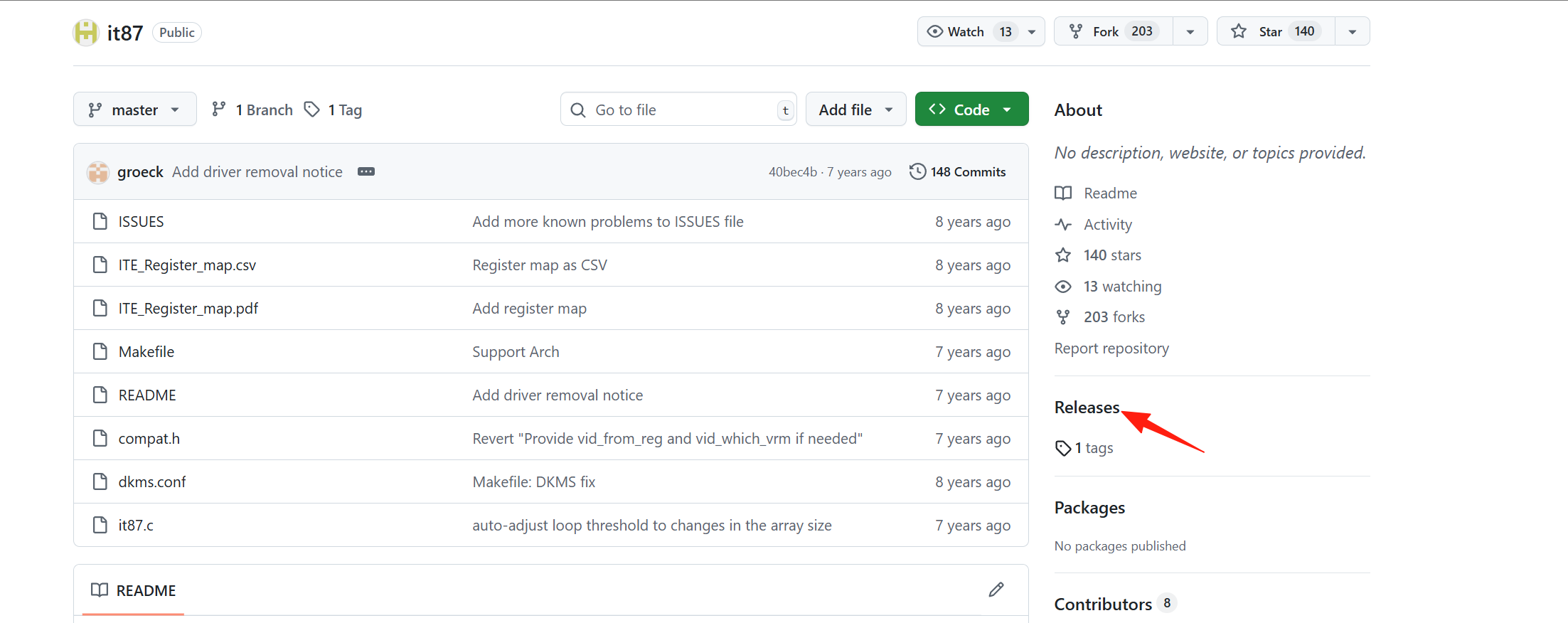

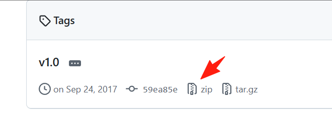

(5)下载it87驱动:网址:GitHub - a1wong/it87 --- GitHub - a1wong/it87
点击Releases下载zip文件

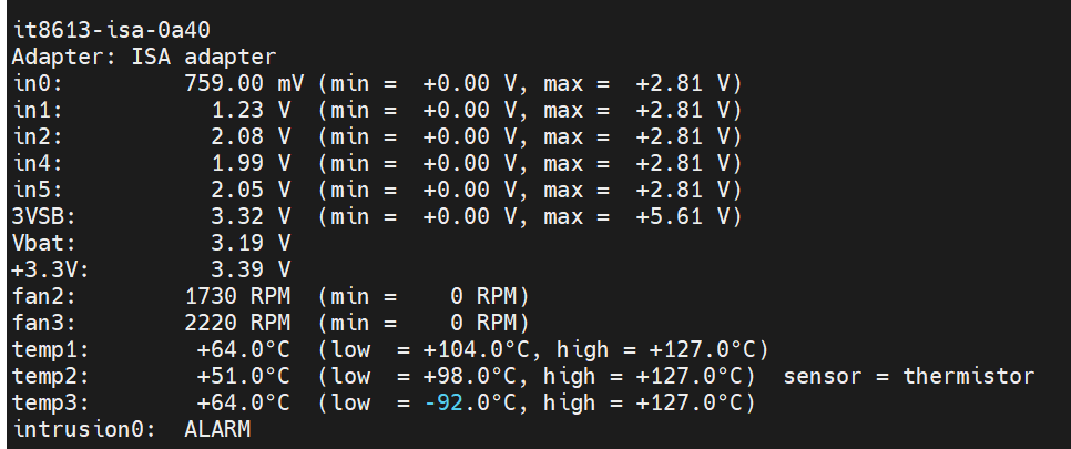

(9)到这一步执行sensors命令应该可以看到温度、风扇信息了

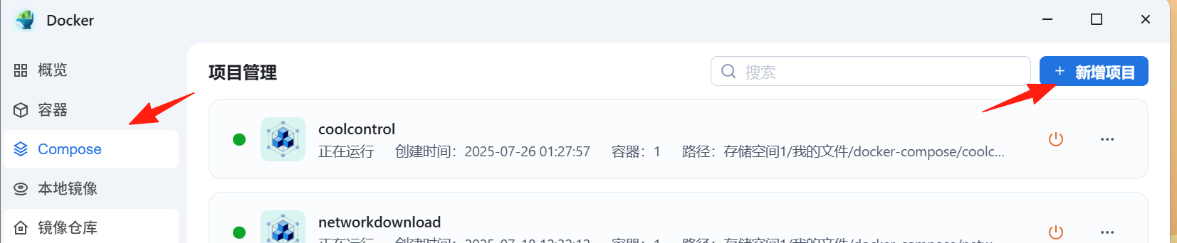

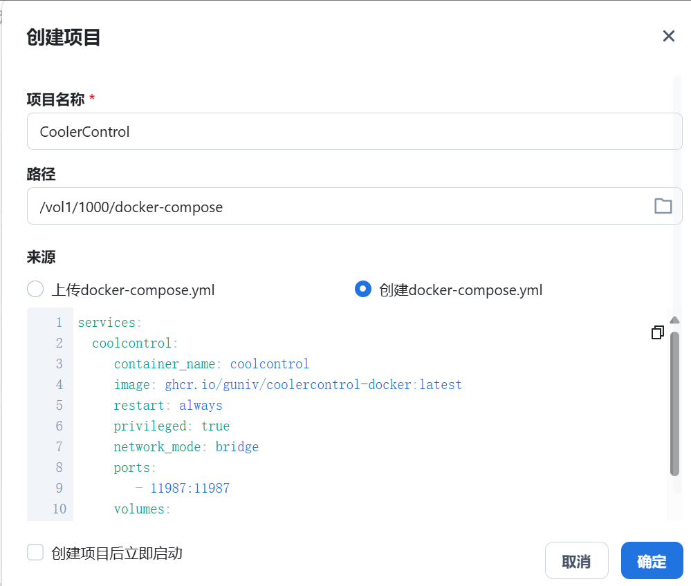

进入飞牛桌面,点击docker图标,在点击“compose”按钮,点击“新增项目”
项目名称自定义,路径自定义,选择创建docker-compose.yml,将以下信息填入“创建docker-compose.yml”,我的compose只映射了/sys/class/hwmon目录,没有将整个/sys目录映射,各位可自行决定是否全部映射。

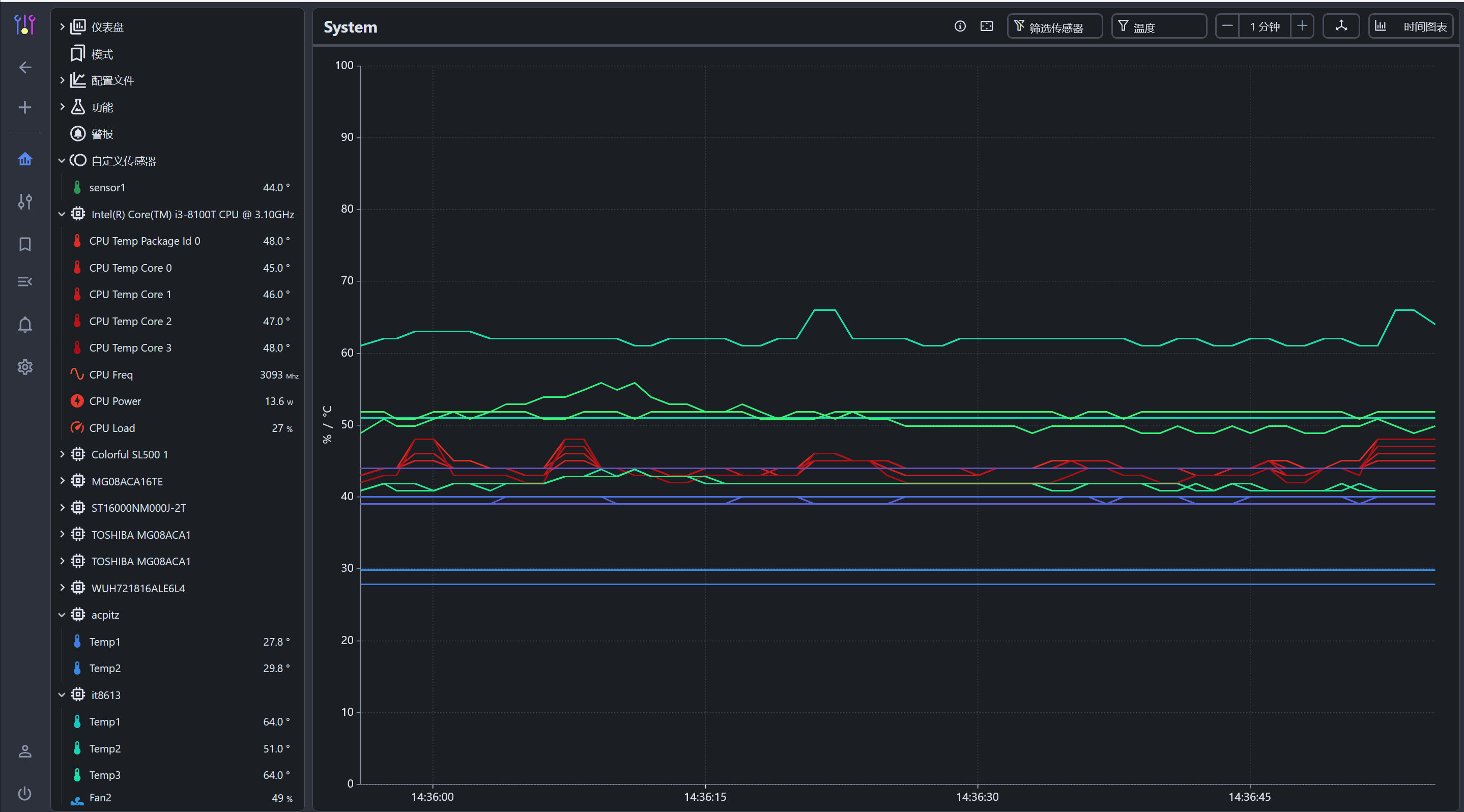

(1)浏览打开http://X.X.X.X:11987,其中X.X.X.X为飞牛OS地址,进入网页后会提示一些教程信息,无脑点击下一步即可,以下为CoolerControl界面展示

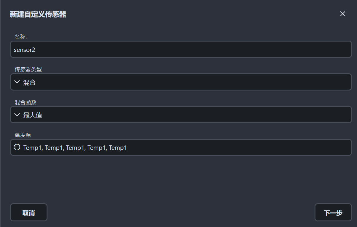

(3)创建自定义传感器

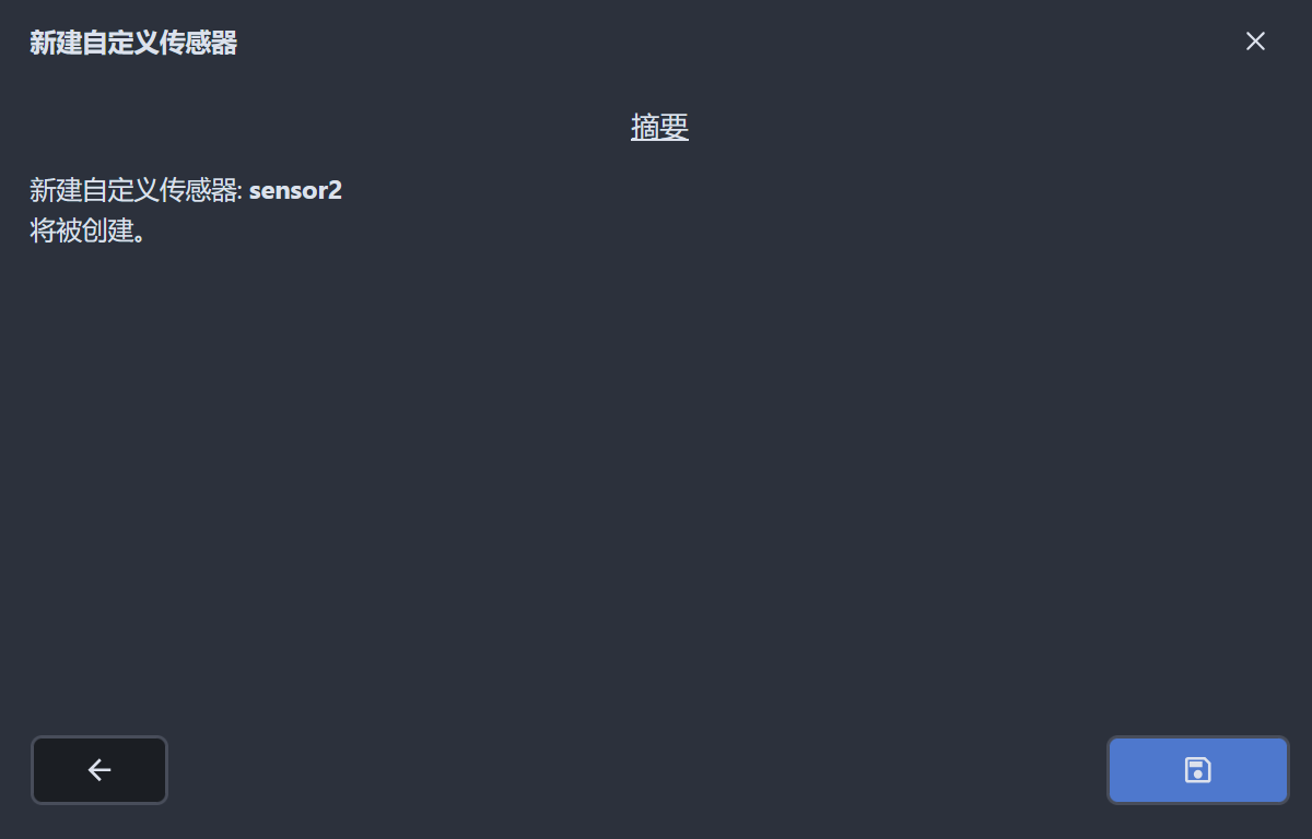

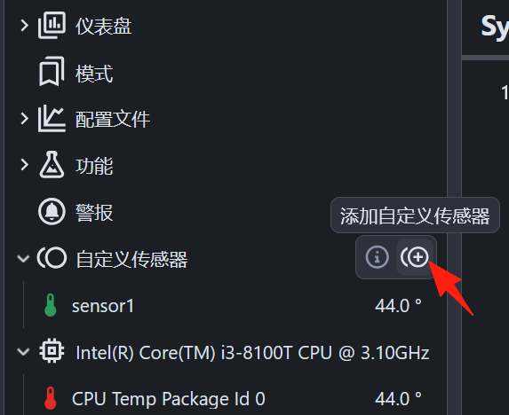

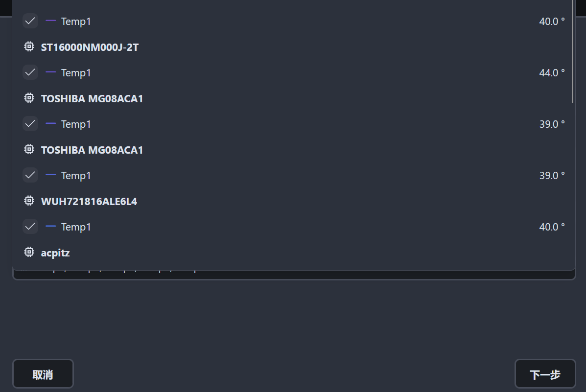

先把几个硬盘的传感器数据汇总。点击Cuntom Sensors右边的加号,创建一个虚拟混合传感器:
名称自定义,传感器类型选择混合,混合函数选择最大值(即取几个硬盘最大温度),温度源选择你想联动的硬盘,设置好以后点击“下一步”,在点击“应用”

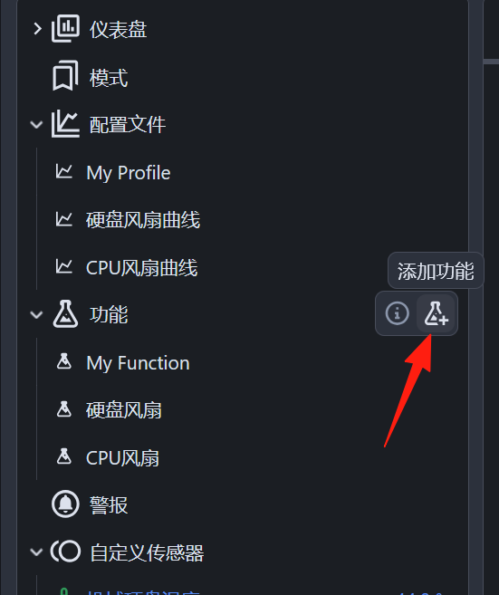

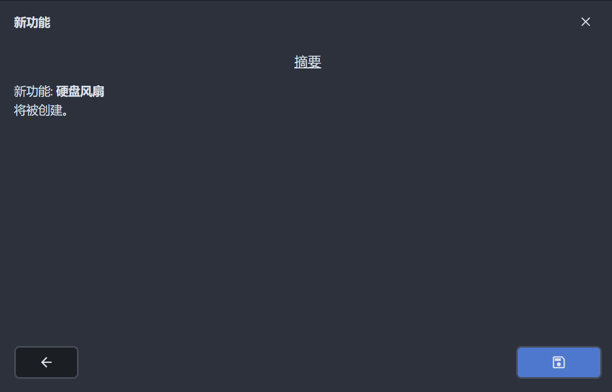

(4)添加“功能”,命名自定义,其他参数默认即可,点击“下一步”,再点击“应用”

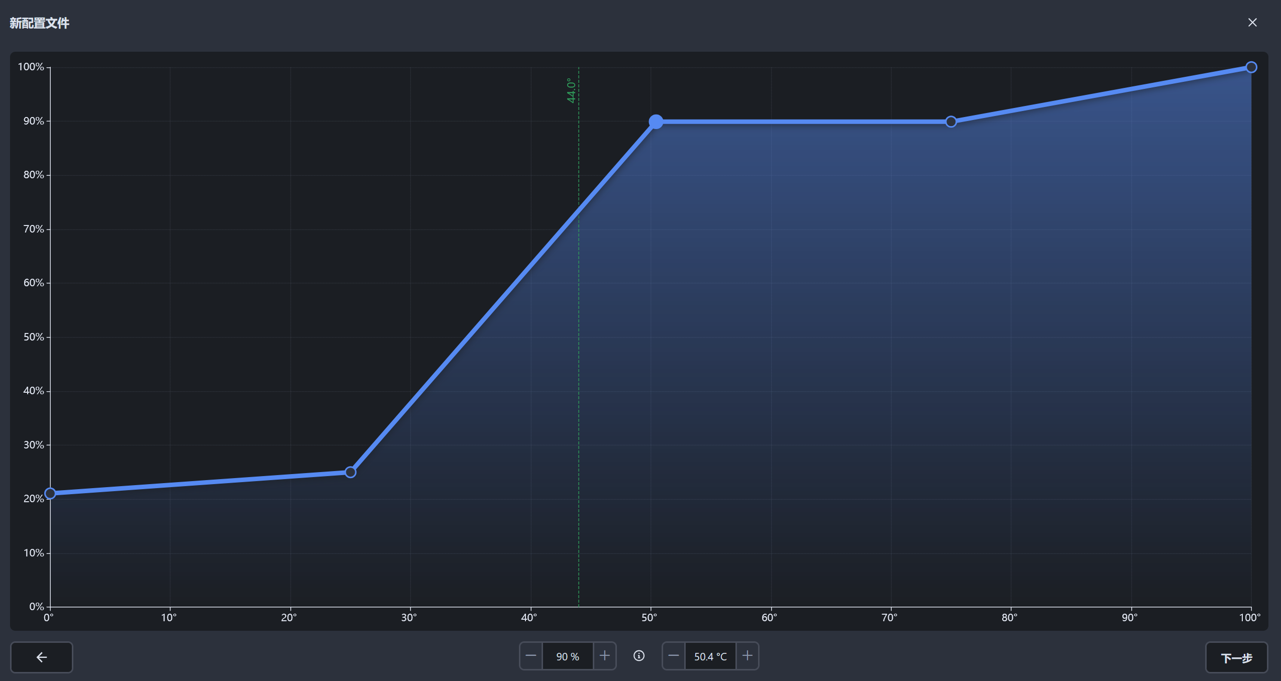

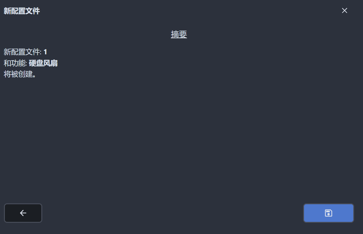

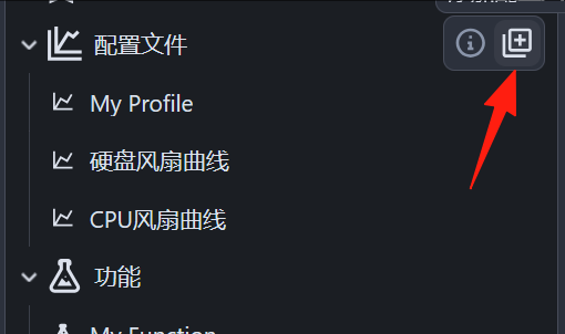

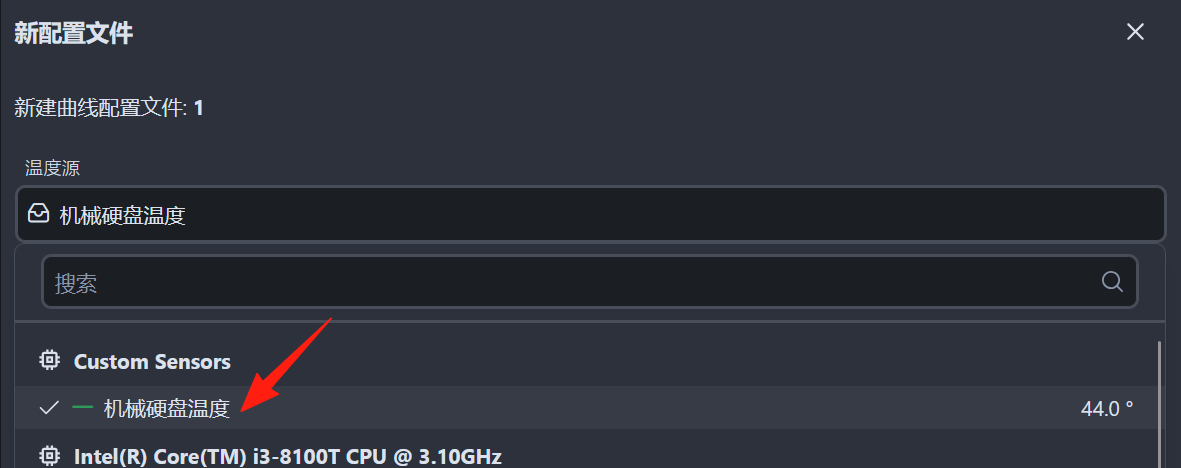

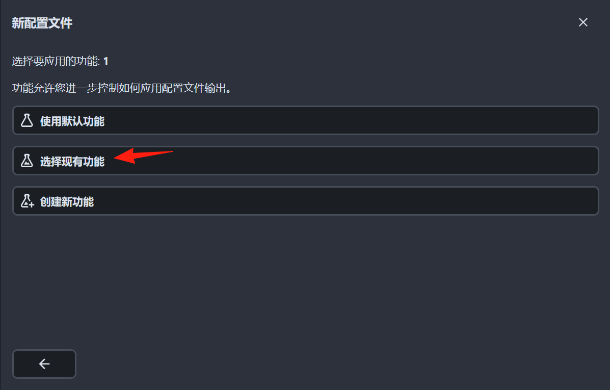

(5)添加“配置文件”,名称自定义,文件类型选择“曲线图”,点击“下一步”
温度源选择开始创建的自定义传感器,点击“下一步”

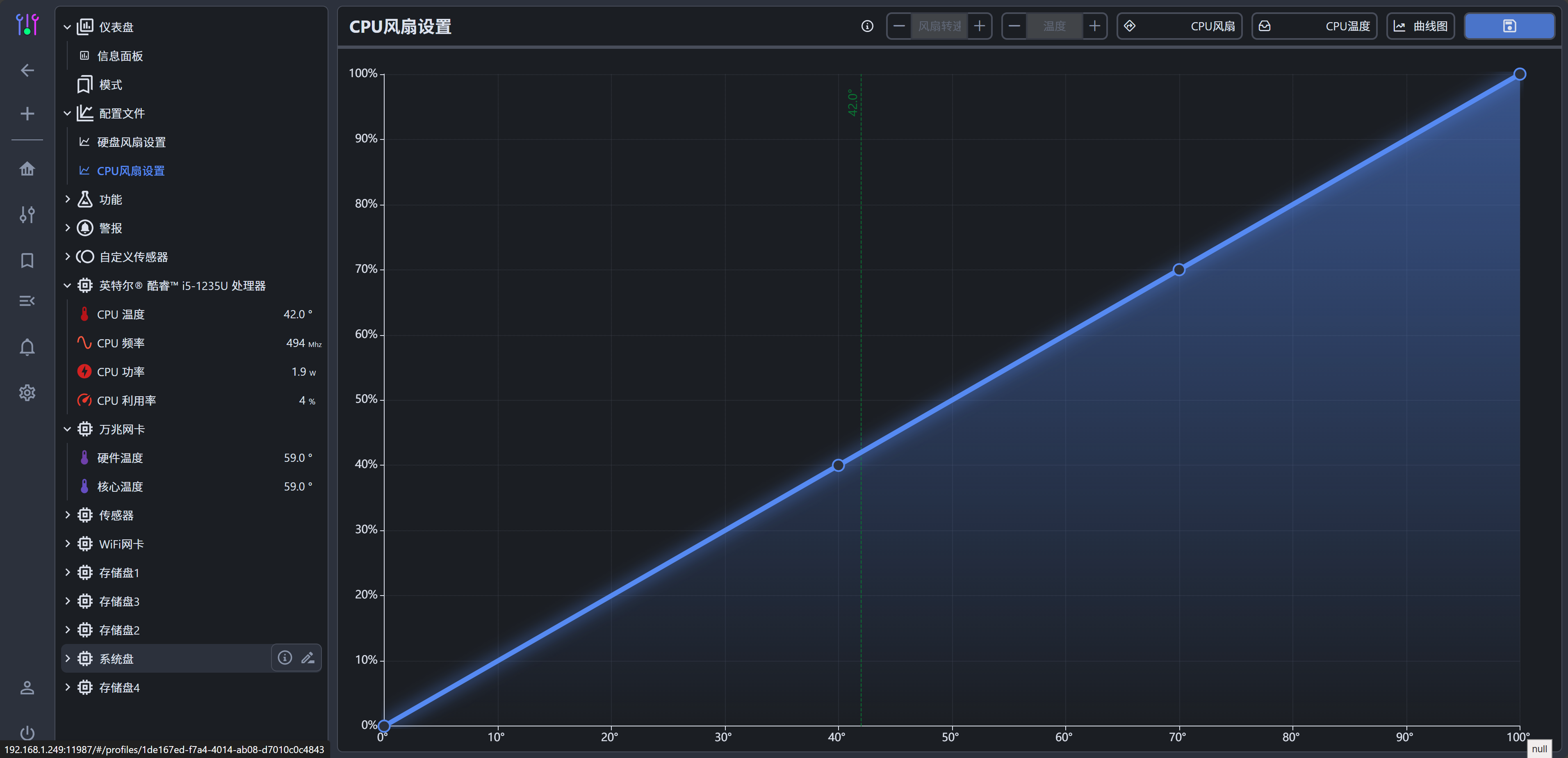

根据自身需求调制风扇曲线,点击“下一步”

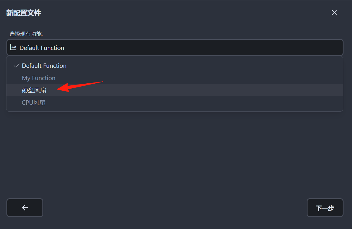

点击“选择现有功能”,选择刚刚添加的自定义功能
image.png点击“下一步”,然后应用

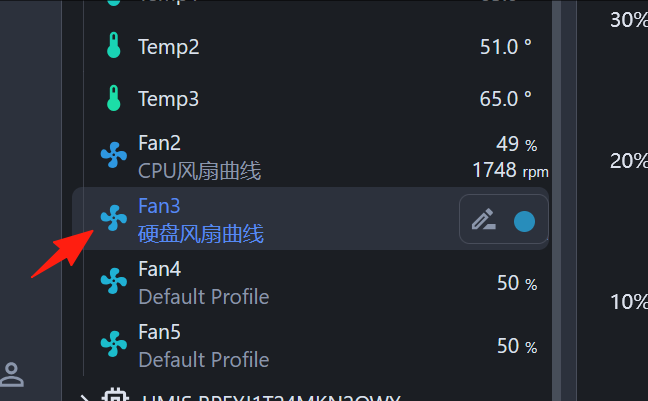

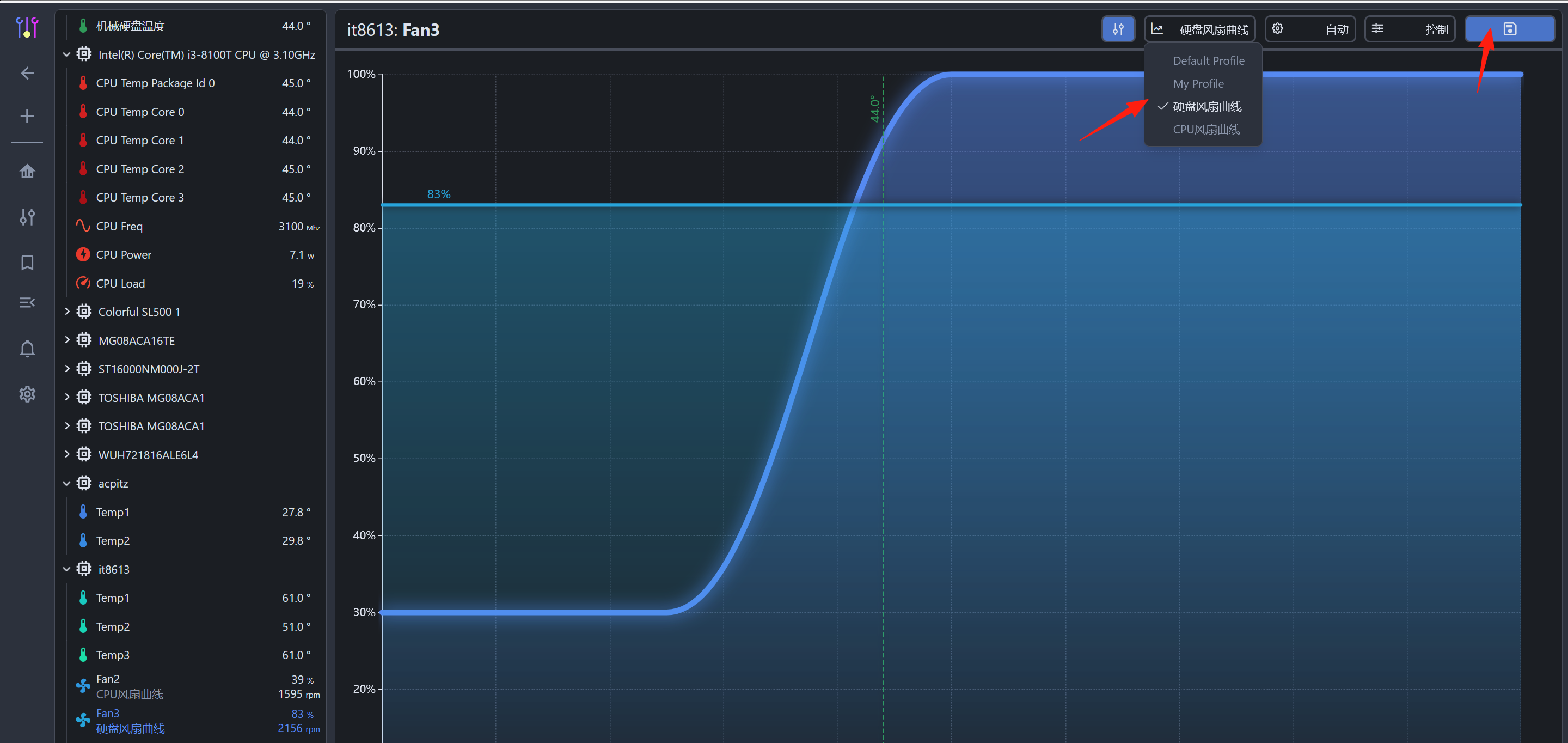

将新增的配置文件与风扇绑定。点击想联动的风扇,选择刚刚创建的配置文件,点击应用,大功告成。
CPU温度与风扇转速联动,也可按照以上方法进行自定义风扇曲线。

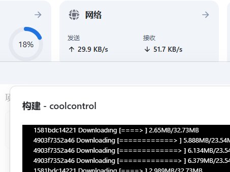

2025-7-28 15:31:00 显示全部楼层
构建中,速度感人lol

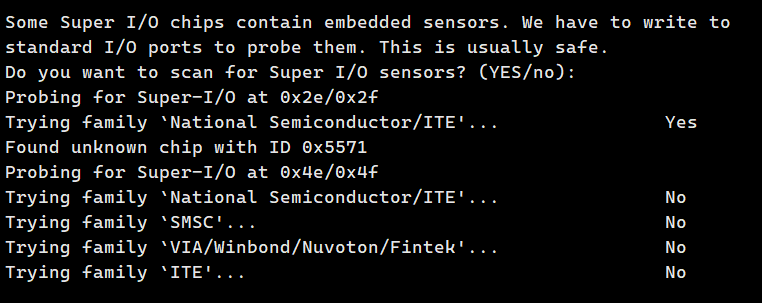

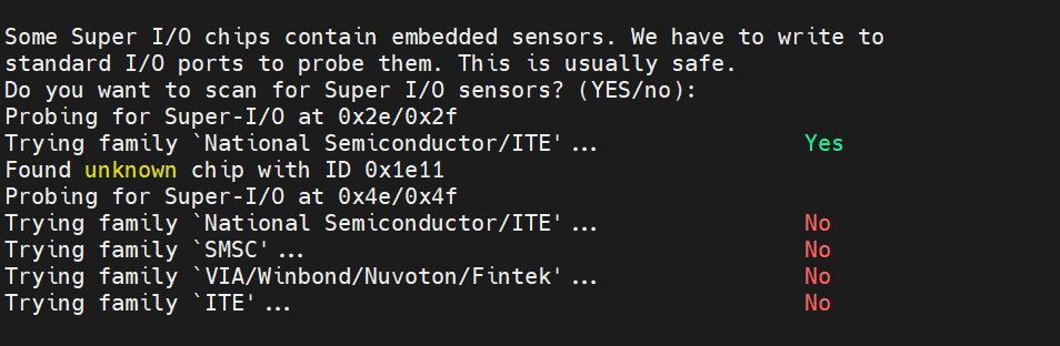

小白来提问了,super io 下面找到一个unknown chip 0x1e11,是个什么鬼。。。和题主大佬的ite系列好像完全不是一个东西。跪求各位大神解惑。

2025-11-23 14:43:39 显示全部楼层
铭凡N5是“Found unknown chip with ID 0x5571”,这驱动哪里弄
我也是,搞定没  详情 回复
2026-1-15 21:59
问豆包呀 chip ID 为 0x5571 时,是ITE 联阳 IT5571VG 芯片的识别 ID,该芯片常作为超级 I/O 芯片用于电脑设备中,负责风扇控制、开机时序等功能  详情 回复
2025-12-29 07:49

问豆包呀

2. 创建 “硬盘温度汇总传感器”(让风扇看所有硬盘的最高温度)
  • 主界面找到 “Custom Sensors”(自定义传感器),点击右边的 “+” 号
  • 名称:随便填,比如 “硬盘最高温”
  • 传感器类型:选 “混合”
  • 混合函数:选 “最大值”(就是取所有硬盘里温度最高的那个)
  • 温度源:把所有硬盘的 “Temp1” 都选上(比如 ST16000NM000J-2T 的 Temp1、TOSHIBA 的 Temp1 等)
  • 点击 “下一步”→ 点击 “应用”

4. 绘制风扇曲线(温度多少,风扇转多少)
  • 主界面点击 “配置文件”→ 点击 “+” 号
  • 名称:比如 “硬盘风扇曲线”
  • 文件类型:选 “曲线图”,点击 “下一步”
  • 温度源:选刚才创建的 “硬盘最高温”,点击 “下一步”
  • 绘制曲线(新手推荐这样设,根据自己需求微调):
    • 温度 30℃以下:风扇转速 20%(安静)
    • 温度 40℃:风扇转速 40%
    • 温度 50℃:风扇转速 60%
    • 温度 60℃以上:风扇转速 100%(降温优先)
    • 怎么画:点击曲线上的点,拖动到对应位置就行
  • 点击 “下一步”→ 选择 “现有功能”,选刚才创建的 “硬盘风扇控制”→ 点击 “下一步”→ 点击 “应用”
我也是,搞定没

chenba 发表于 2025-12-29 07:49
问豆包呀
chip ID 为 0x5571 时,是ITE 联阳 IT5571VG 芯片的识别 ID,该芯片常作为超级 I/O 芯片用于电 ...
要装那个驱动来识别?
36
2026-3-6 10:21:52 显示全部楼层
问豆包呀
驱动有下在的位置么?

你好 联想m720q风扇设别不了 知道为什么吗

纳斯Z270主板,FNOS 1.1.26,内核 6.12.18-trim,IT8613E,
按照上述方法编译安装不成功,报modprobe: ERROR: could not insert 'it87': Invalid argument
豆包和ChatGPT折腾了好久也搞不定,从应用中心安装IT87的驱动也不能用,识别出来“Found IT8613E chip”,但是驱动没注册 hwmon
GPT说是内核裁剪的问题,搞不定,有没有高手能看一下
