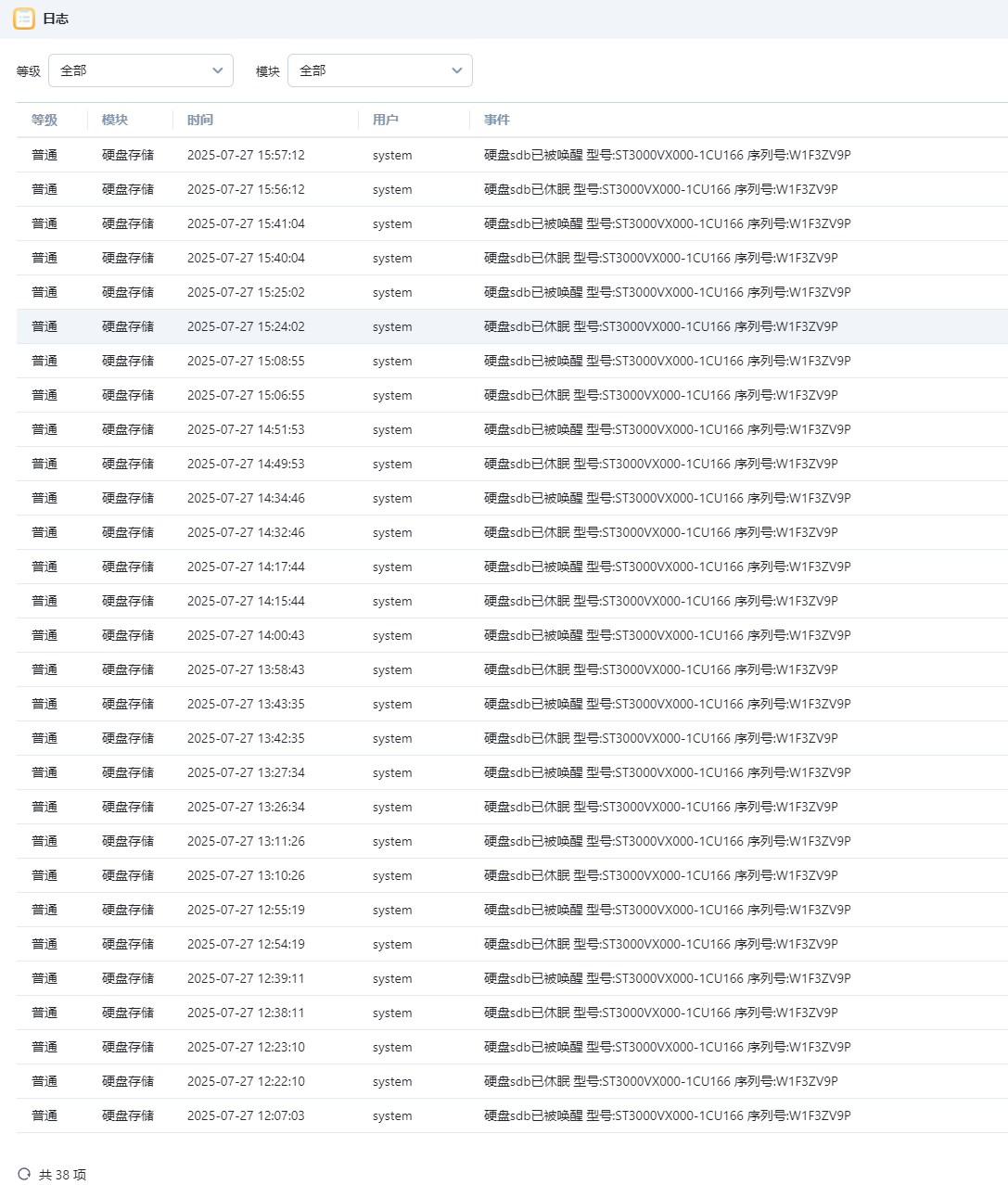

一共6张硬盘,唯独就这张硬盘,休眠后一直准时准点的1分钟后被唤醒。
论坛里面 找了一部分资料,影视后台计划确定是关着的,且这张盘是新盘没放影视资料。
其他盘都正常,不知道哪里的问题,也没有放docker相关之类的,也没有开SMB共享,单独就这一张,换过电源了,也换过sata线了,均未果。
求大神给解答一下,感激不尽

2025-7-27 20:38:08 显示全部楼层
你把这个盘拔了,你看日志docker里有没有报错的
就干脆没开过docker~  详情 回复

2025-7-28 09:45:38 显示全部楼层
不是西数的盘把
不是,是希捷的。  详情 回复
2025-7-29 10:24

2025-7-29 08:35:02 显示全部楼层
我的8.9往后,直接没有休眠了
2025-7-29 10:18:04 楼主 显示全部楼层
就干脆没开过docker~
2025-7-29 10:24:01 楼主 显示全部楼层
喔喔 发表于 2025-7-28 09:45
不是西数的盘把
不是,是希捷的。

2025-7-29 13:56:03 显示全部楼层
丶丨瑋 发表于 2025-7-29 10:18
就干脆没开过docker~
所有的其他应用都能打开,然后其实这张盘没用上?
对,因为是一张新盘,打算用来放电影用的,装上头一天都比较晚了,没管,第二天下午上班登陆NAS一看日志就这样  详情 回复
2025-7-30 09:24
2025-7-30 09:24:03 楼主 显示全部楼层

2025-7-30 14:42:53 显示全部楼层
这张盘是插得原生口还是用了扩展卡?
原生插口,口也跟其他硬盘换过了,数据线也换了,  详情 回复
2025-7-30 20:00
2025-7-30 20:00:42 楼主 显示全部楼层
一西啊 发表于 2025-7-30 14:42
这张盘是插得原生口还是用了扩展卡?
2025-7-31 11:35:39 显示全部楼层
按照之前论坛里的方法排查过吗,是不是apm的问题
官方提供的排查方法,用过了,没用。又看到其他几个人也有这种情况,应该不是个例  详情 回复
2025-7-31 16:32
2025-7-31 16:32:14 楼主 显示全部楼层
2025-7-31 17:29:24 楼主 显示全部楼层
今天更新了0.9.18也没修复这个问题。
2025-8-4 08:43:15 显示全部楼层
我也是这个情况,发了很多帖子。但是就是没有人关心,也没技术人员联系。这个好像还是通病
2025-9-2 09:51:52 显示全部楼层
我是可以休眠,但只要一唤醒,系统就死机了mad
