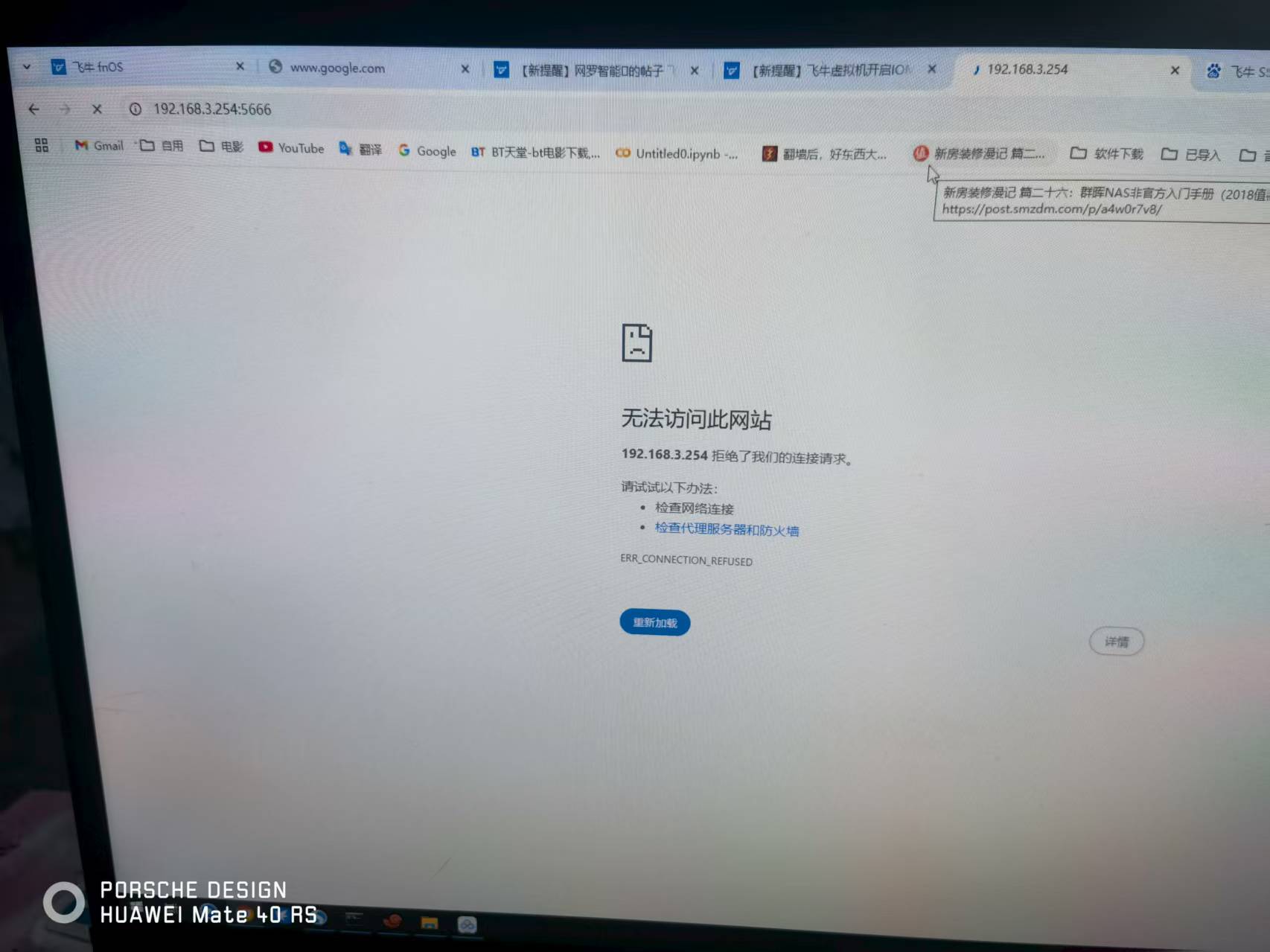

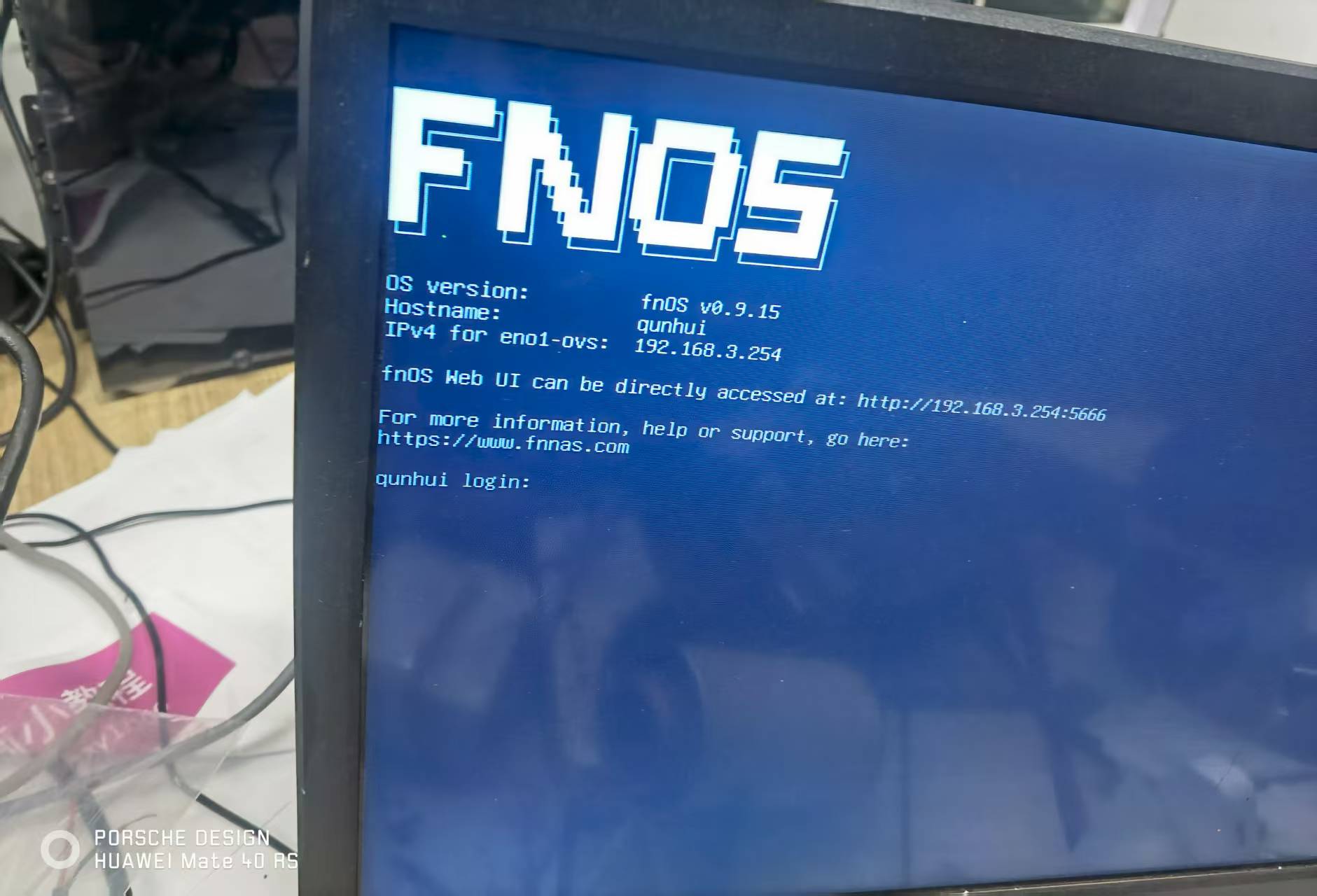

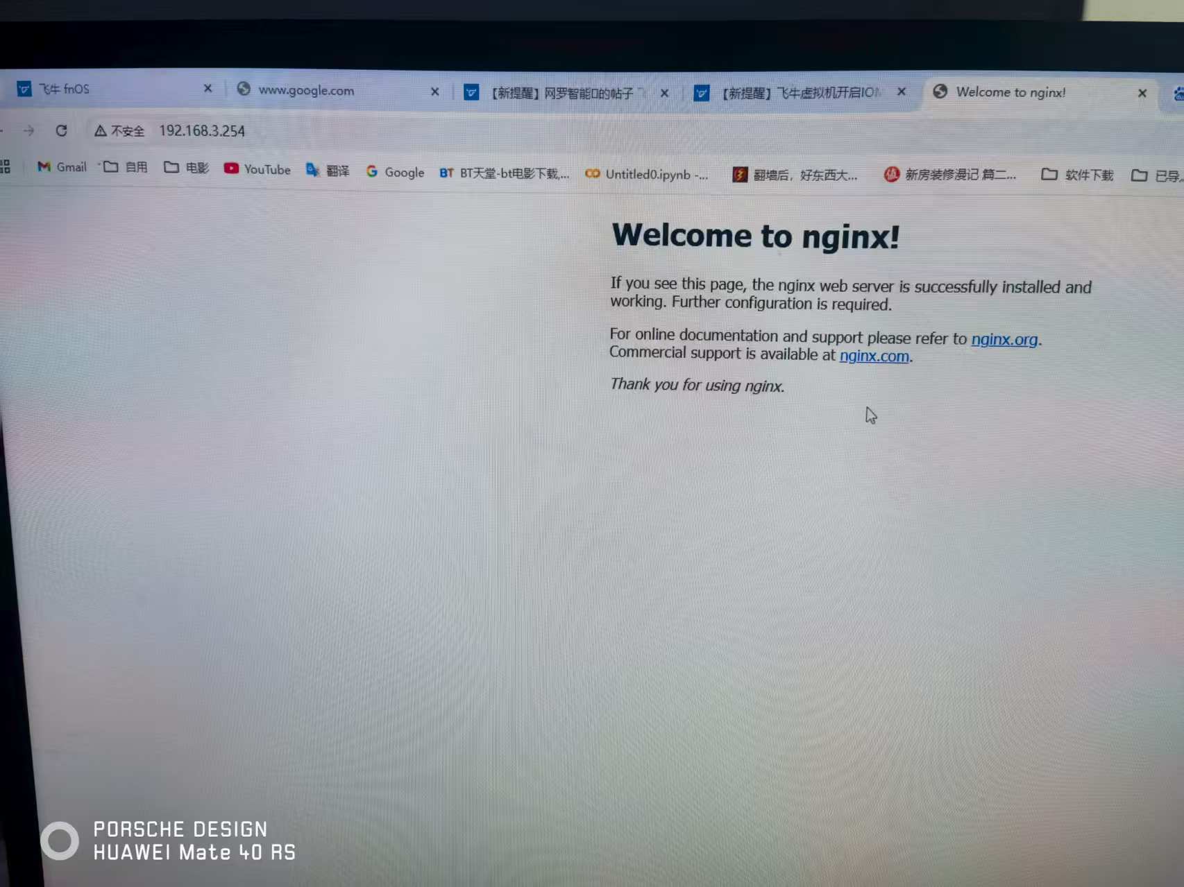

SMB可以连接,WEBDAV也可以使用,Libretv也可以用,局域网也可以ping 通,路由器也可以看到设备在线,但是用ip直接跳转了nginx ,加上5666 显示无法加载。求大神
(有可能造成的原因:用ssh工具登录到飞牛获取root权限后 nano /etc/default/grub 下修改了 intel_iommu=on iommu=pt,然后重启就出现这个情况了 )
求大神

手机端而已登入不了
飞牛影视 也登入不了

你这是又装了一个NGINX把80端口占用了,所以飞牛的nginx起不来。

你把你自己装的那个NGINX杀死,或者卸载了就正常了。

sudo service nginx stop 后 系统设置-安全性-高级设置-取消勾选重定向80 -确定 就可以了

2026-2-6 10:19:54 显示全部楼层
只能物理机后台登录,已更新把ssh也给我关了,真是服了

这就是官方默认画蛇添足的锅,既然用了5666,又重定向80,没有用过肯定以为80没用,装ng做反代,结果一装又占用了80,导致5666也进不去。真是服了
