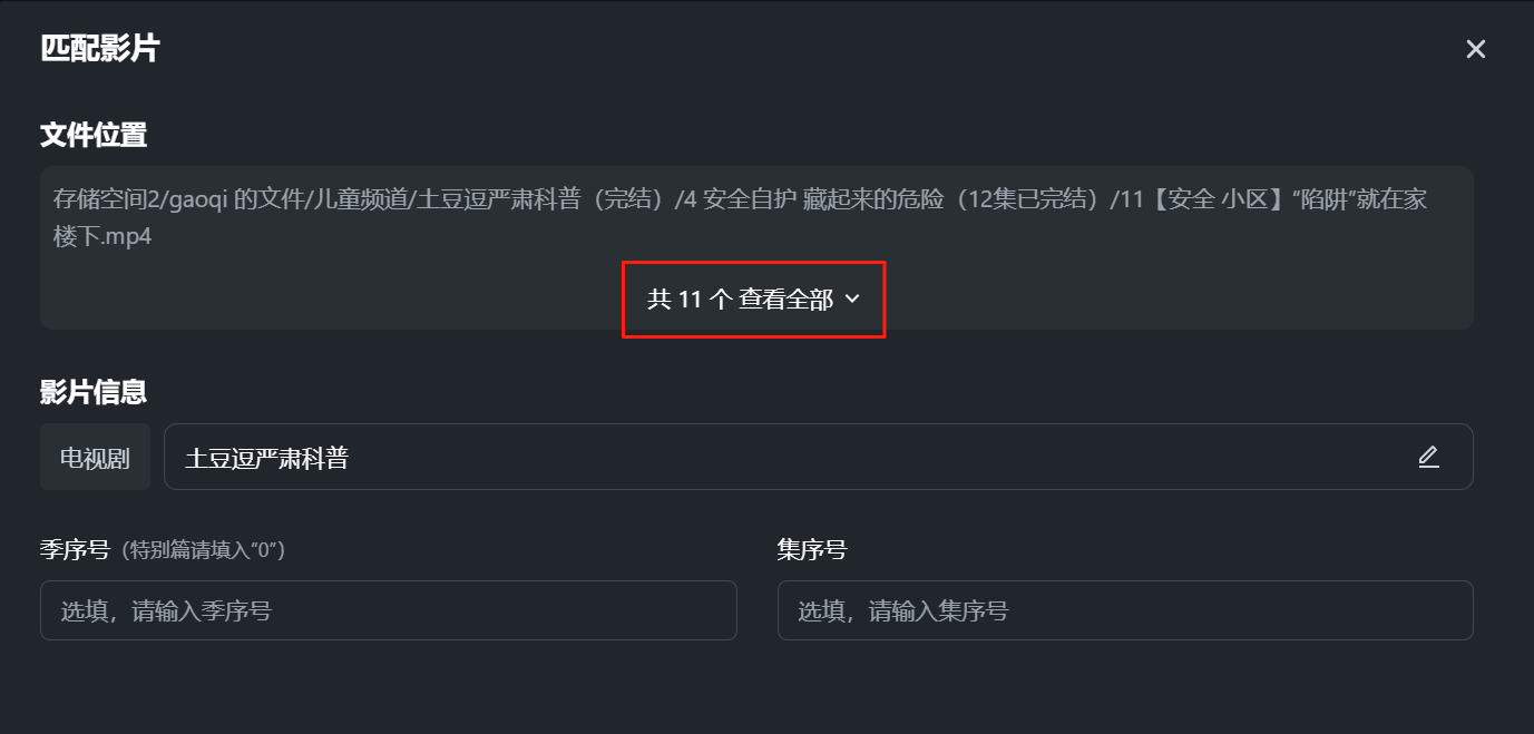

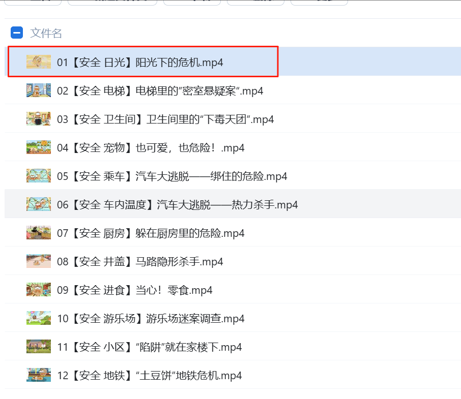

求助下各位大佬,有个剧集,飞牛影视刮削了以后显示了11集,但是那个文件夹里面有12集的文件,第一集没有显示出来。想手动匹配,点击后没有找到对应的第一集的文件。但是再文件管理中是可以看到第一集这个文件的,点击也是可以正常播放的。在影视里面也没有单独以文件的形式显示出来。
截图
文件夹中显示了第一集,点击也可以正常播放。
但是影视中没有显示第一集的文件
唯独没有显示第一集的文件,想手动匹配也选不了。在影视里面也没有单独以文件的形式显示出来。

拿找找某一集是不是识别的有两个播放源
谢谢,确实有的识别了其他的播放源,那个剧集很乱,全部接触了重新匹配了。 能在咨询一个问题,如果影视里面当时只是仅从媒体库删除了,不显示在影视里面了,后续想重新手动匹配的话怎么操作啊?  详情 回复

七月七夕 发表于 2025-7-30 10:36
拿找找某一集是不是识别的有两个播放源
