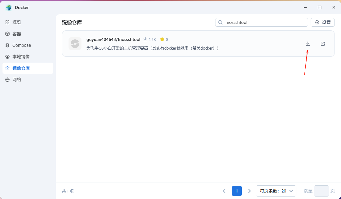

首先在Docker镜像仓库中搜索并下载安装fnossshtool

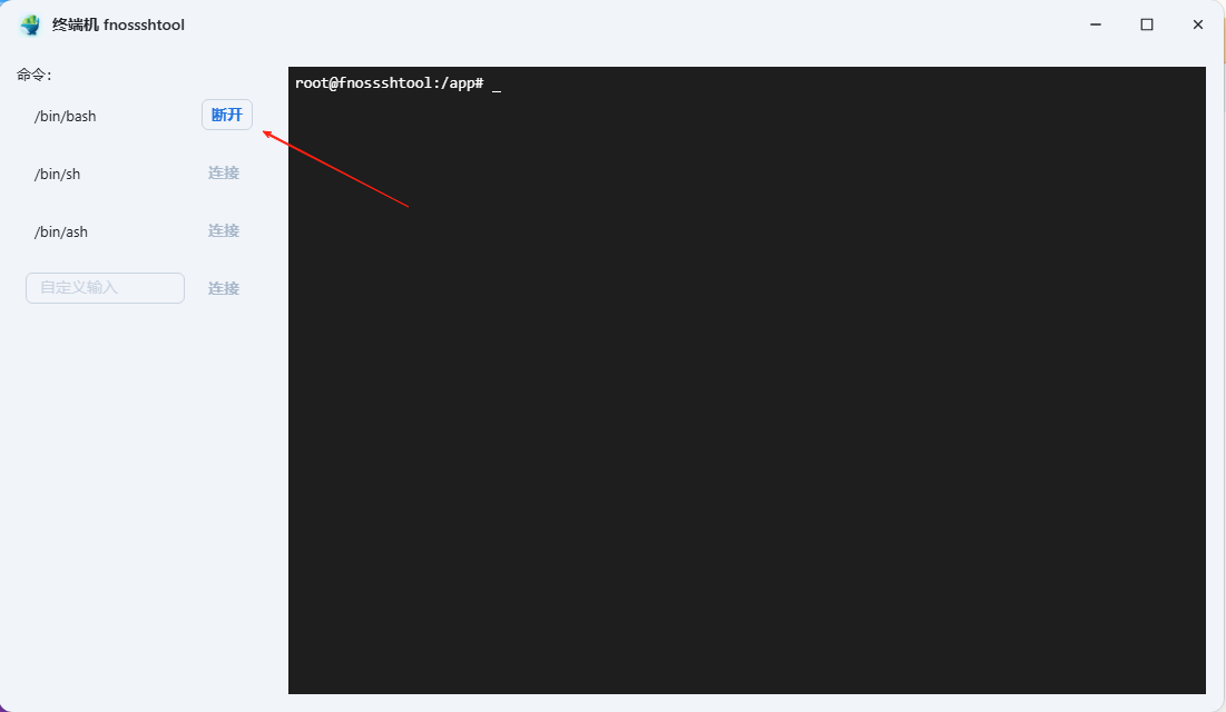

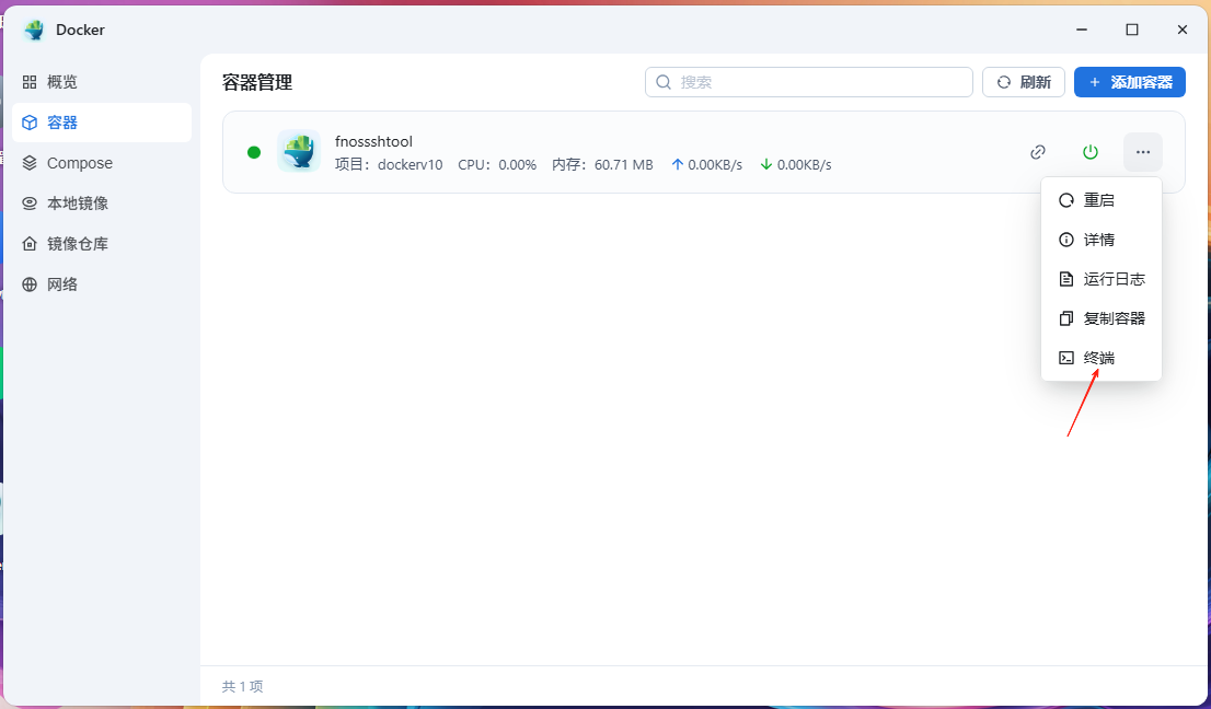

运行后在容器中打开终端
点击连接
连接自己的SSH并获取ROOT权限后进行下面操作
