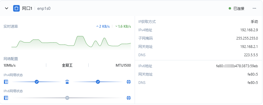

硬件是百兆网卡,现在怎么只有10M了?
1087
33

当前硬件为百兆网卡,刚安装好系统那会也是正常的识别,下载速度11M左右,一切都没问题。现在突然发现下载速度只有1M,发现网卡位置显示10M了,这是怎么回事。。。是运营商限制了吗?求大佬们指点。
可能相关改动:
1.之前因为FN Connect一直打不开,根据技术支持人员的指点,修改了DNS。
2.ssh已关闭。
3.之前有240e开头的ipv6地址,现在也没了。

10mb不确定,但是没v6,要么路由器没分配,要么就是没了

网口握手速率降级了就换一条网线试一试吧,大概率就是网线问题,如果不行就换路由或者网卡

换网线、换个网口排查一下

常规操作,插拔网线,重启路由器。

一般都是网线问题,不想换就重新插拔一下

100M都不行的,难道是四根线自制的网线?
