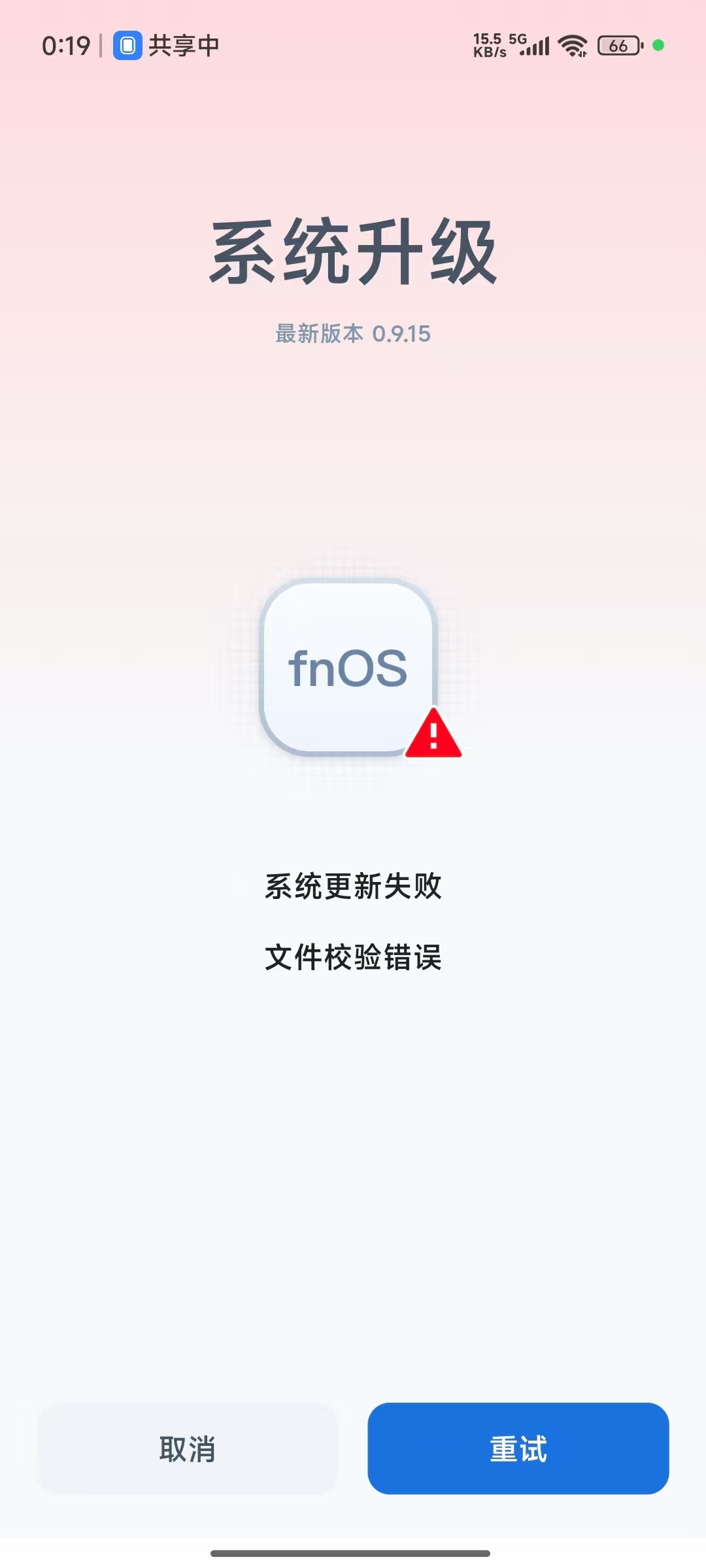

0.9.15更新失败,提示文件校验错误
2062
2025-7-30 00:22:44 显示全部楼层 阅读模式

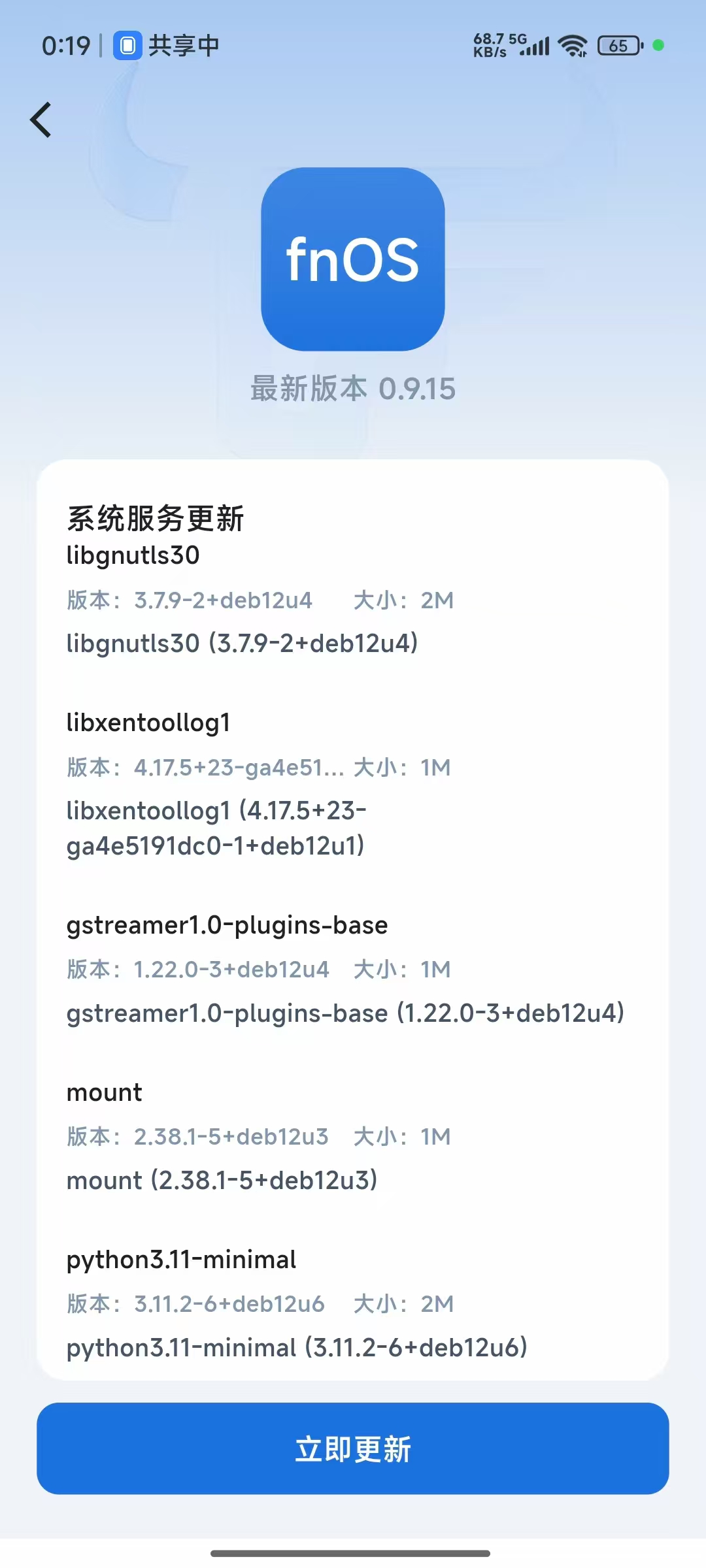

安装好以后就提示更新,然后就出现这个问题了,论坛也看过了,有什么办法可以解决。

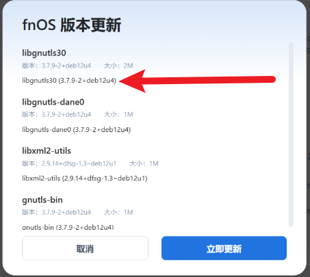

我的搞定了
  1. 关于升级0.9.18出现部分第三方依赖升级失败的情况:
根据目前技术同学远程排查出现该情况的原因大部分为手动apt upgrade命令将依赖更新到最新版本导致。该命令会将系统中已安装的所有软件包升级到软件源中可用的最新版本。
而这些升级后的软件或者运行库,可能与飞牛系统本身自带的有冲突。在系统尝试升级的时候,由于这些软件或者运行库的版本,会高于系统设置的版本,升级过程中无法降级,因此会出现类似提示,反复更新都无法更新。
遇到该升级问题的牛友可以手动去恢复这些导致错误的依赖软件:
终端进入ROOT环境,然后执行修复,例如针对第一条未更新成功的提示:
libgnutls30
版本:3.7.9-2+deb12u4
我们可以带上版本号逐条执行命令安装回去
apt install libgnutls30=3.7.9-2+deb12u4
如果不想一条一条执行也可以备份系统设置数据后 重装系统,重装不会影响存储盘的数据。
处理地址:https://club.fnnas.com/forum.php?mod=viewthread&tid=33147

2025-7-30 10:33:31 显示全部楼层
你是不是ssh下装过什么东西或者装了1p面板装了其他的东西
没有哦,拿来0.8多少,创建了进去就提示升级。升级到915后就出现这个问题了。  详情 回复

2025-7-30 10:42:00 显示全部楼层

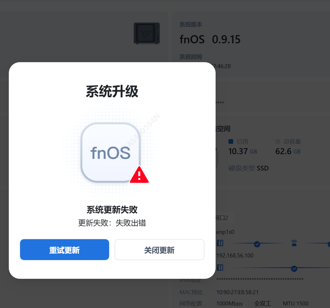

也遇到同样的问题,提示更新失败,只是没有“文件校验错误”的提示

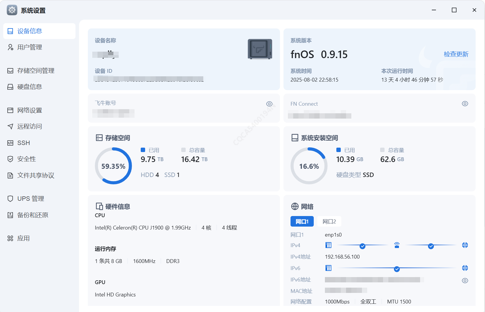

2025-8-4 10:52:11 显示全部楼层
我也是0.9.15,更新失败,什么信息都没有
3611
640
2025-8-4 16:27:35 显示全部楼层
你这夸太多版本升级了.....还有就是你这是不是蜗牛那个J1900 啊

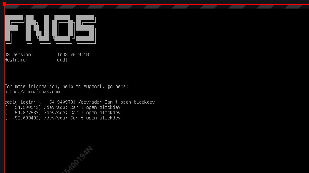

2025-8-4 22:35:29 显示全部楼层
重启后,目前已经启动不起来了。
