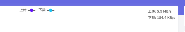

前几天 外网看视频的时候 特别卡顿才发现我被跨运营商限速惨了 后面在网上找到此方法 设置后跨运营商可以跑满上行 话不多说 上代码

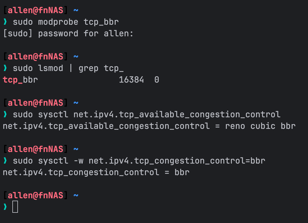

  1. ssh登录飞牛
  2. 输入sudo modprobe tcp_bbr(要输入密码 输入密码不会显示  输完按回车)
  3. 输入sudo lsmod | grep tcp_   预期输出 tcp_bbr...
  4. 输入sudo sysctl net.ipv4.tcp_available_congestion_control 预期输出 reno cubic bbr
  5. 修改为bbr 算法  指令sudo sysctl -w net.ipv4.tcp_congestion_control=bbr  预期返回net.ipv4.tcp_congestion_control=bbr  这时候可以去测试看  应该可以跑满上行

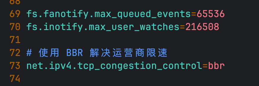

  6. 以上重启会失效 确定没问题后 需要改为永久生效 sudo nano /etc/sysctl.conf 在最后一行添加net.ipv4.tcp_congestion_control=bbr  然后ctrl+O(字母O)保存  ctrl+X退出  继续输入指令sudo sysctl -p  回车确定就ok了
最好直接复制代码 免得手打出错

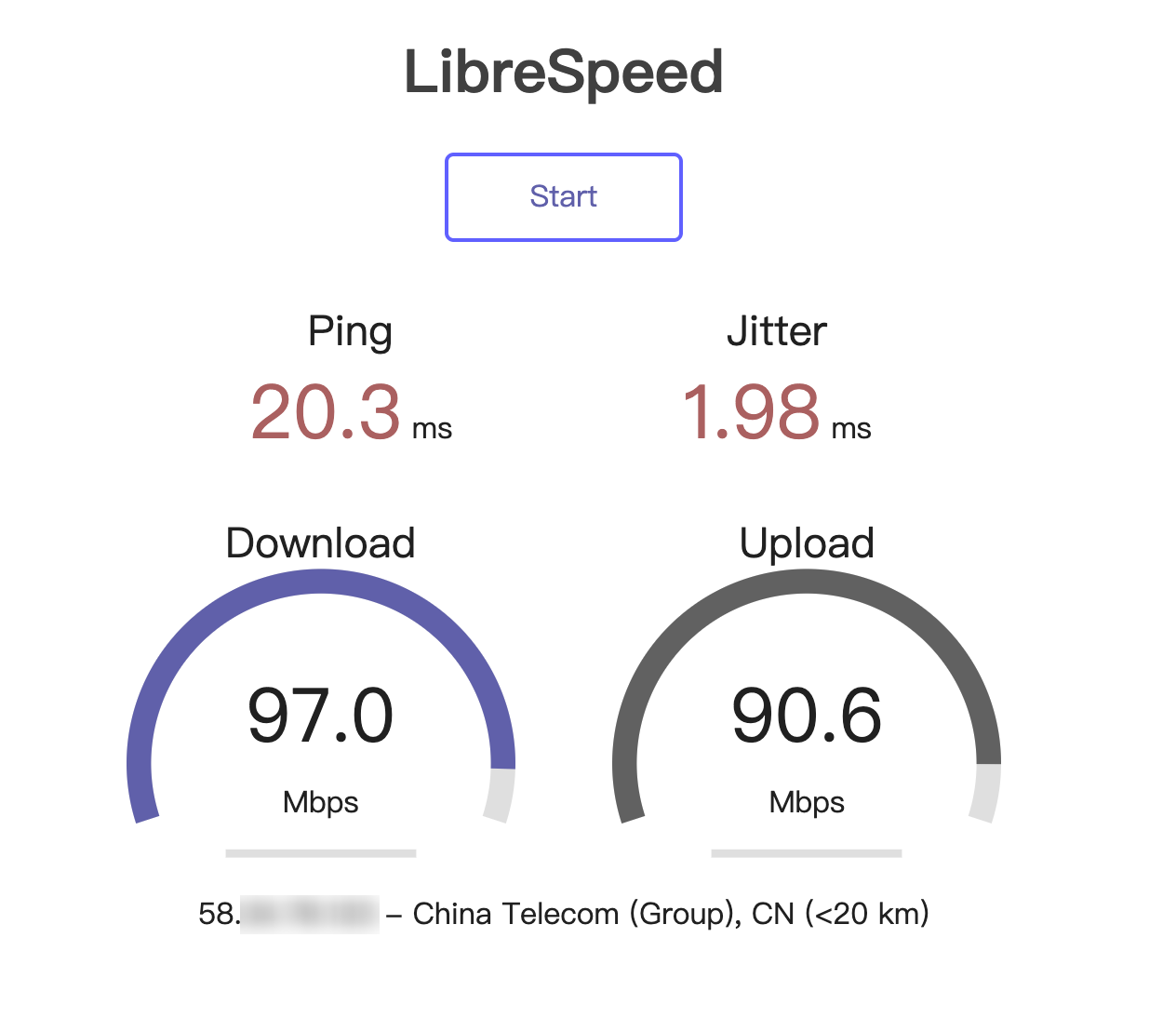

测试有效.我只有ipv6改完后可以跑满上传了
,之前只有几十kb
我的之间就是跨运营商只有100k左右 改完可以跑满 大概百兆的样子  详情 回复
