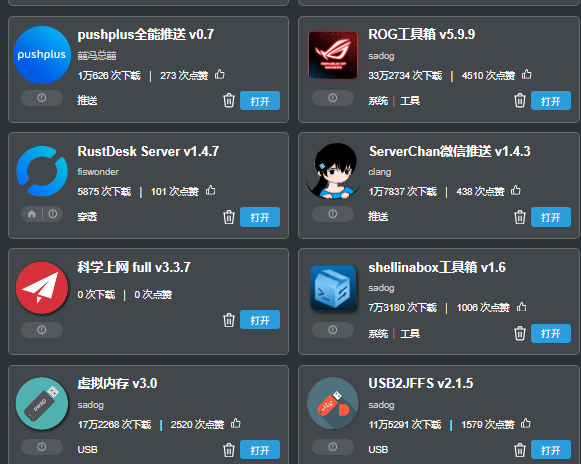

2025-7-31 14:24:17 显示全部楼层
image.png我没那么麻烦,梅林上有
部署不难,难的是配置。  详情 回复
