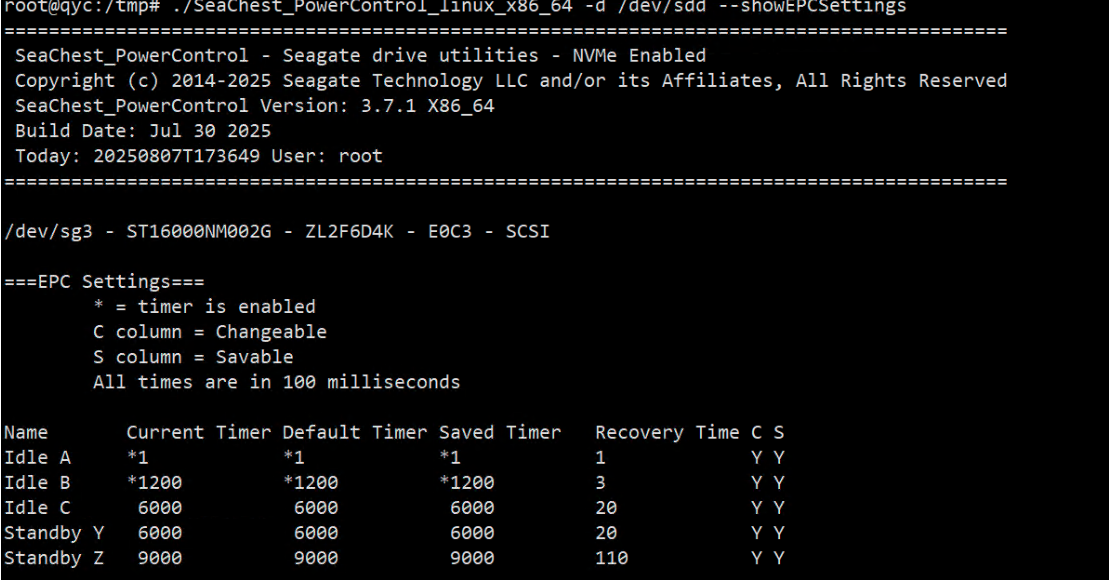

chmod +x SeaChest_PowerControl_linux_x86_64
./SeaChest_PowerControl_linux_x86_64 -d /dev/sdb --showEPCSettings #查看硬盘EPC设置

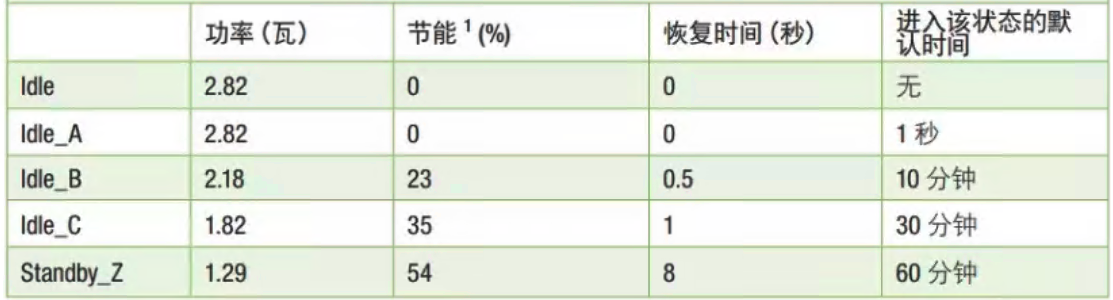

A能省1w的电,响应最快
B能省3-4w的电,磁头卸载,硬盘电机全速转动
C能省4-5w的电,磁头卸载,硬盘电机降速转动
Standby Z 可以省全部电,磁头卸载,硬盘电机停止
我的SAS盘,使用小米功耗插座测试得出,待机状态下是5-7w,使用B是3w,使用C是2w,使用Z是0w

Name Current Timer Default Timer Saved Timer Recovery Time C S
Idle A 1 *1 1 1 Y Y
Idle B *1200 *1200 *1200 3 Y Y
Idle C 6000 6000 6000 20 Y Y
Standby Y 6000 6000 6000 20 Y Y
Standby Z 9000 9000 9000 110 Y Y
Current :*代表启用模式 数减一个0再除60就是多少分钟,比如B模式是1200=120/60=2分钟就进入此模式
设置好后,到时间就可以查询当前磁盘的模式,是不是省电了

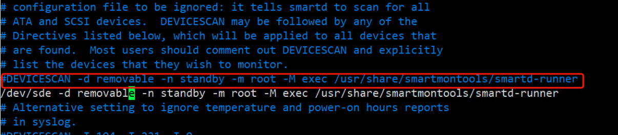

第二步:

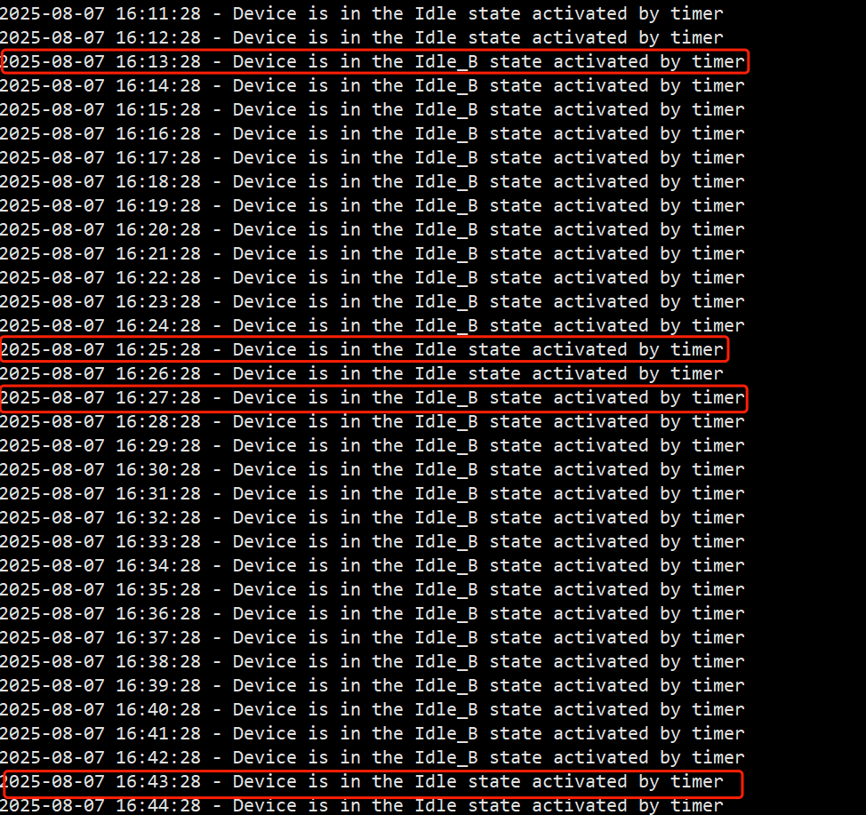

飞牛有个进程每15分钟,会smart查询所有盘,因此导致我设置好SAS睡眠,每15分钟就会被唤醒。

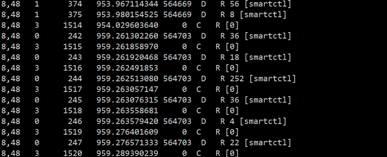

通过这个命令查询15分钟被唤醒的时候是什么进程
blktrace -d /dev/sdd -o - | blkparse -i - 2

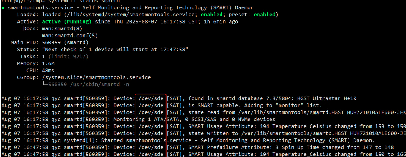

/etc/smartd.conf 修改此配置文件,设置只检查sde的盘,因为我这块是SATA盘,接在主板上,没接在HBA卡上。上面一条是飞牛官方的检测命令,DEVICESAN是扫描系统上所有硬盘设备,所以把我的SAS盘也扫进去了。
systemctl restart smartd 修改完重启

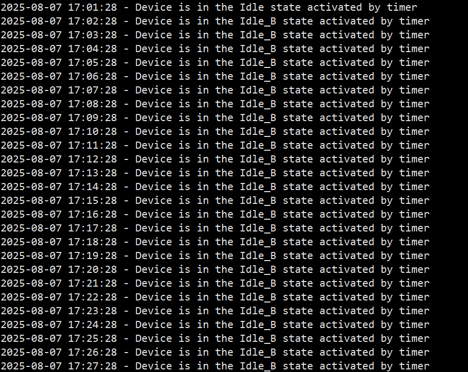

检查服务,确认只扫sde盘
再去查看发现已经能够正常B模式,而且超过20多分钟没有被影响

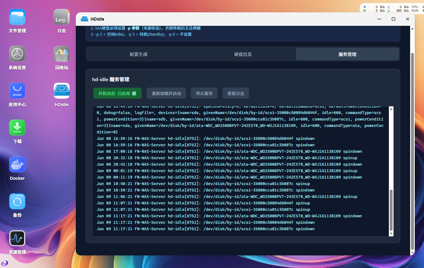

2026-6-9 13:28:35 显示全部楼层
Screenshot_20260609131616.png这样显示是否表示硬盘进入了休眠,有没有懂的麻烦告诉一下
