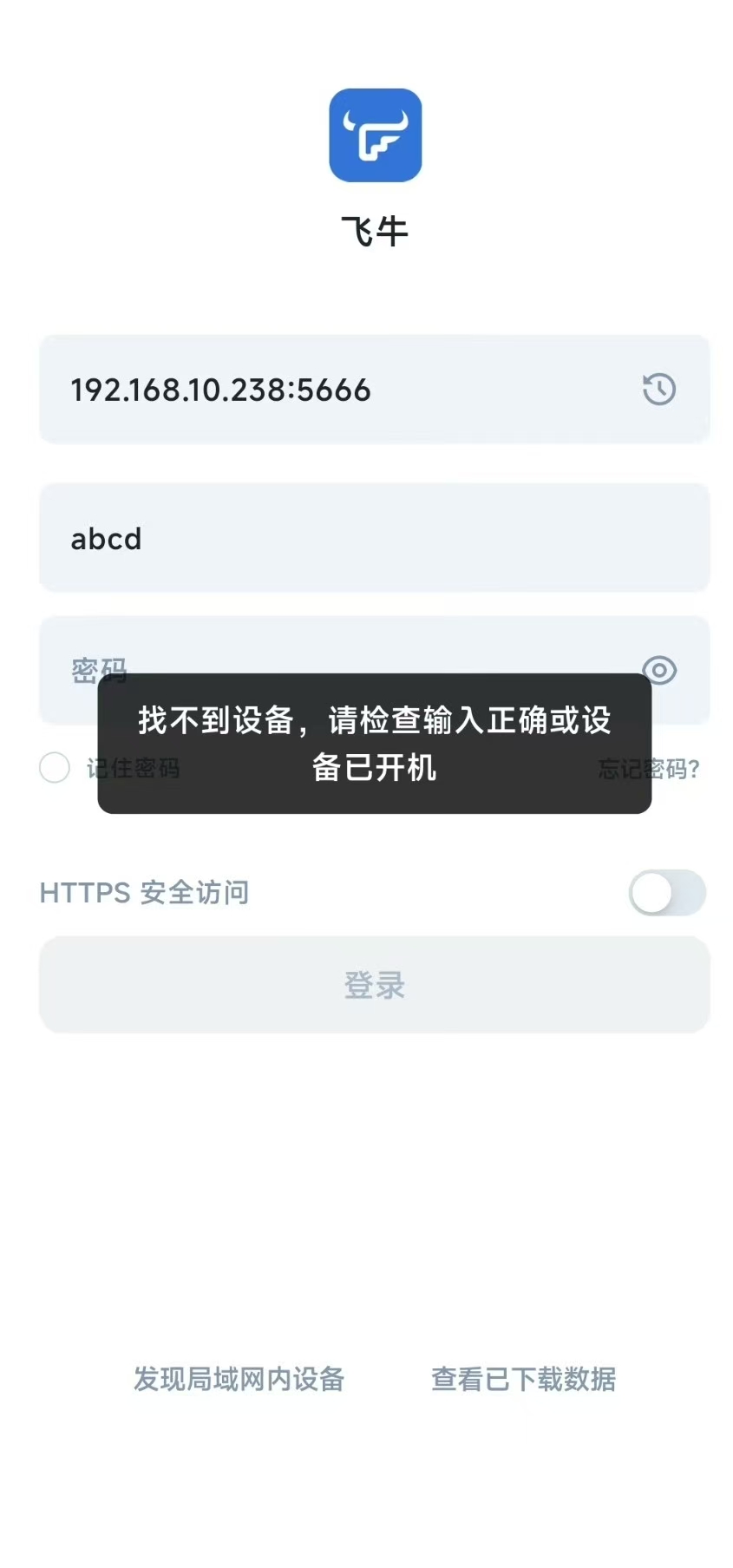

最近在使用NAS的过程中发现一个问题,由于本人将nasIP地址设置为静态IP,导致更换网络环境后可以用app找到设备,但是显示无法登陆,如下图

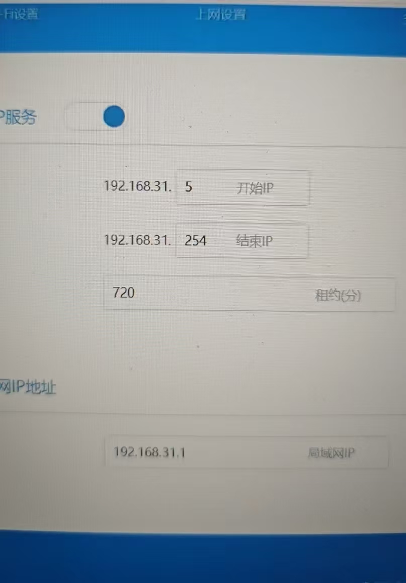

我尝试通过路由器后台管理界面查看NAS是否已经链接到局域网内。却发现路由器局域网地址与NAS设置的地址不同

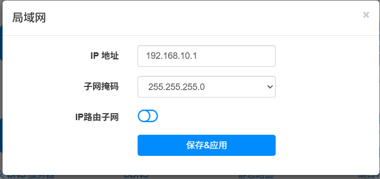

因为NAS的IP我改不了,所以我就将路由器的IP改到与NAS相同网段(已经确认不会造成IP冲突)。修改成功后,果然可以正常登陆。
