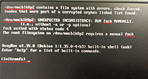

飞牛开机有一种情况,开机的时候会进入图中这个界面,这个是因为系统分区的文件系统出现错误不能自动修复,要手动输入命令来修复,最近发现遇到这种状况的人很多,一般出现这种状况很多都是突然断 电,或者强制关机之类的。
图中左上角我划线的地方显示的是磁盘路径,这里是emmv的设备,nvme设备和EMMC显示方式差不多,sata的显示为/dev/sda2,所以大家有遇到这种情况的自己替换一下路径。
其实这个问题很简单只需要一行命令就能解决。
fsck -y /dev/mmcblk0p2
按回车执行后会自动修复发现的错误,然后执行强制重启。
reboot -f

自动修复不行怎么办T T,不想重装
(initranfs)fsck -y /deu/sda2 fsck from util-linux 2.38.1 e2fsck 1.47.0 (5-Feb-2023) /dev/sda2: recovering journal Superblock needs_recovery flag is clear, but Journal has data. Run journal anyway?  详情 回复
2025-11-10 22:16
2025-11-10 22:16:59 显示全部楼层
zhuaiz123 发表于 2025-11-10 22:11
自动修复不行怎么办T T,不想重装
Run journal anyway? yes
fsck.ext4: unable to set superblock flags on /dev/sda2
dev/sda2:*********** MARNING: Filesysten still has errors ***********

195d9422a702595251975d9708699979.jpg我的早上出现这个界面,是系统盘坏了吗?
6169
2026-1-14 13:39:33 楼主 显示全部楼层
kzfnas780580 发表于 2026-1-14 07:46
我的早上出现这个界面,是系统盘坏了吗?
具体是哪块盘这里看不出来,要你自己排查一下,至于是硬盘本体坏了还是其他的问题也要排查,主要涉及硬盘本身,数据线,供电,转接卡之类的。
