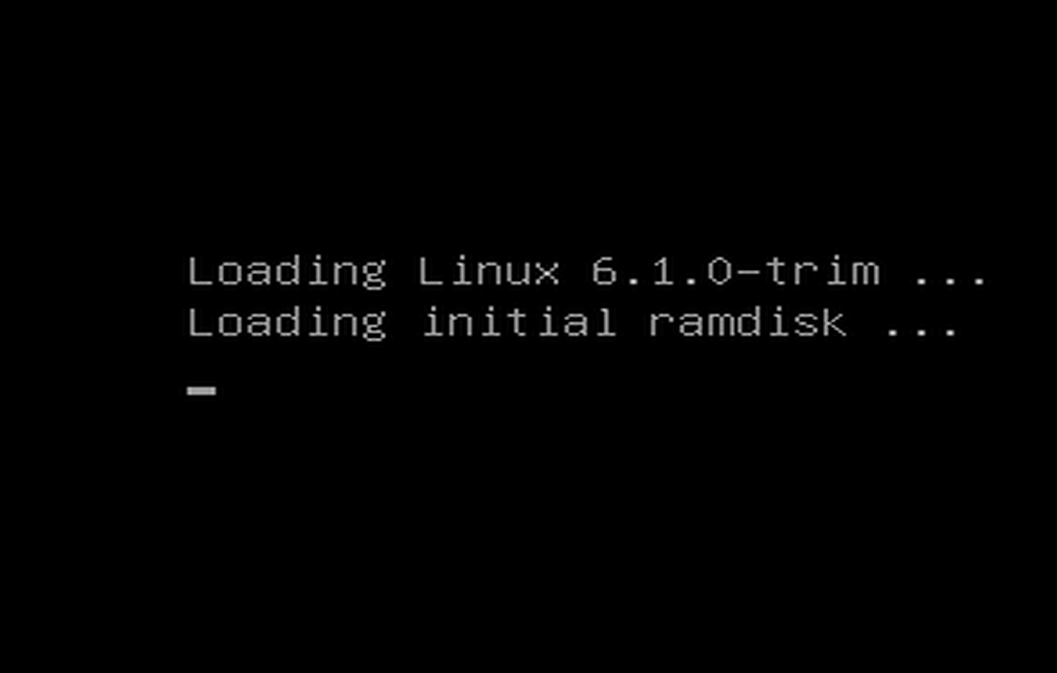

由于飞牛的安装引导程序还停留在6.1.0,导致ultra系列处理器无法直接安装飞牛,会卡死在安装界面,如下图。一般也只能通过PVE或者ESXI等来进行套娃安装。不过现在有个新的邪修方法。可以物理安装飞牛。
其实实现的过程也比较简单,就是在U盘里装个PVE,然后从U盘启动,然后把需要安装飞牛的盘直通进虚拟机进行安装就行,装完了,重启拔掉U盘就是飞牛系统了lol

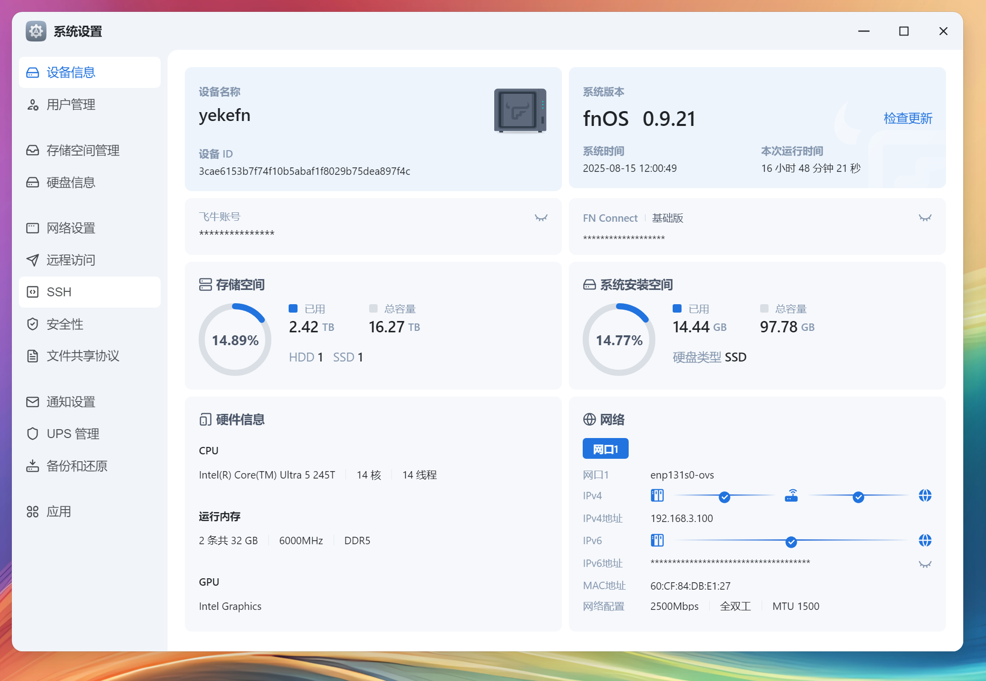

2025-8-15 12:05:17 显示全部楼层
我的系统安装有2个月了,正常物理机安装,没碰到上面问题. 就一开始2.5g网卡没驱动(买了个usb过渡了下),过了几周系统更新网卡驱动就有了.
使用很稳定,功耗30w. 核显使用率一直是0,估计没驱起来
010
识别了应该就可以,为0应该是没有使用,你播放个视频开启转码应该就有使用率了  详情 回复

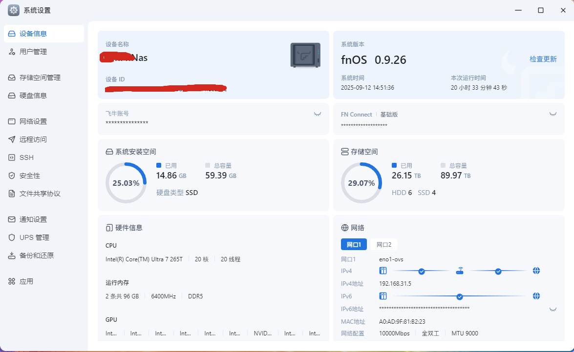

2025-9-12 14:58:09 显示全部楼层
好活,我的硬盘拆起来麻烦,所以用另一个固态u盘安装好,插到这个主机上进pe克隆到目标盘解决的,还是希望官方抓紧解决ultra系列安装问题,不然后面系统出了问题不好维护
2025-11-30 14:59:10 显示全部楼层
为啥我安装完启动后也是卡在loading initial ramdisk,只有在PVE下可以正常启动。。
36
2025-11-30 20:39:28 显示全部楼层
叶珂x 发表于 2025-8-15 12:05
我的系统安装有2个月了,正常物理机安装,没碰到上面问题. 就一开始2.5g网卡没驱动(买了个usb过渡了下),过了 ...
