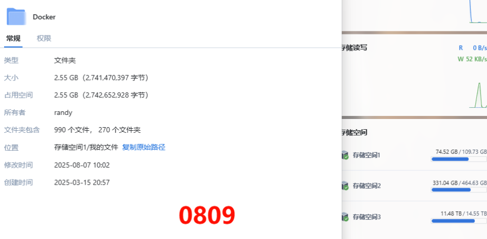

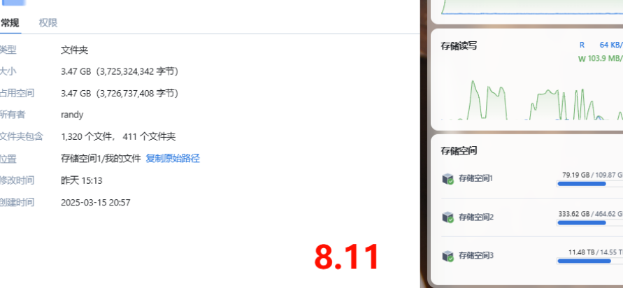

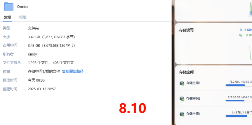

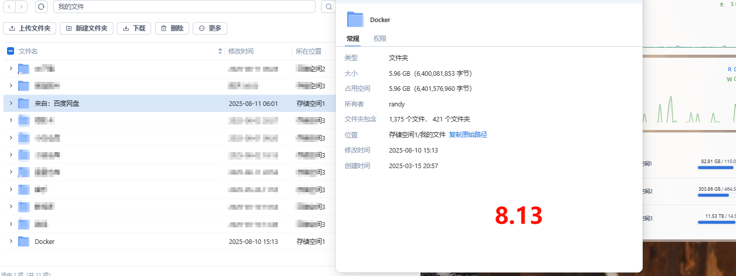

如图,目前空间1就docker和系统在用,docker虽然偶尔也有新装一些项目,但都是小项目,也会删减一些项目。百度网盘只是安装并登录,文件夹里是空的。
感觉每天差不多要用掉1G,有什么办法可以查具体的占用情况吗?不然这剩余的空间,半个月就没了。

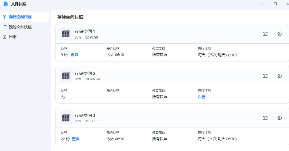

突然想起来,好像是开始用快照后出现的,不知道是否和快照有关?

有快照的话,创建快照的时间之前的数据删掉快照会保留,所以不会释放空间。

有的docker数据缓存挺多的。倒也不一定一天1个g,看看

du -h --max-depth=1 一层层去看哪里比较大呗

直接将空间1的快照功能关闭,一下子清出15G了。
