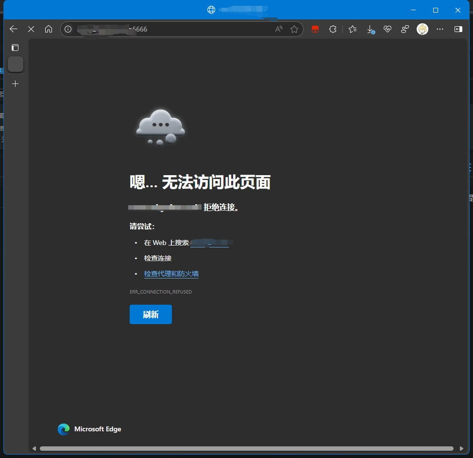

求助下各位大佬:在更新到0.9.21系统之后,网页端和手机端都不能用了,使用FNID也是提示用不了(提示未开机或无网络),但是检测后发现网络可以正常连接,详细信息如下
在更新到0.9.21系统后,PC网页端在提示系统重启后一直没有重新连接,在刷新网页后使用浏览器访问但是提示了拒绝连接(如下图)

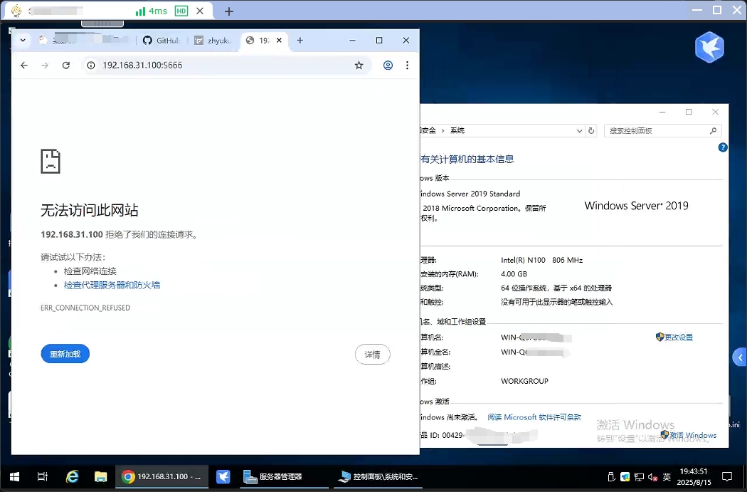

但是飞牛里的虚拟机可以正常开机自启动并且能够正常连接网络(如下图,并且内网也无法访问网页端)

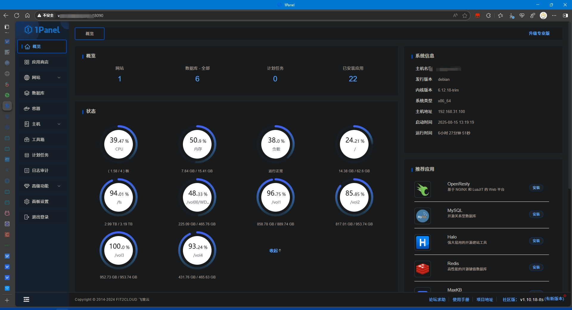

我在浏览器中尝试打开1Panel的网页,可以正常打开(如下图)

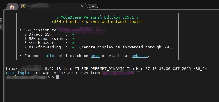

并且在尝试使用ssh连接时发现仍然可以正常连接(如下)

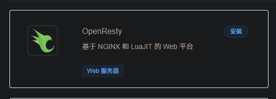

有没有装过nginx之类的web服务器?
之前在1Panel里面装过OpenResty算吗,但是更新之前卸载了,那时候没有出现不能访问的情况  详情 回复

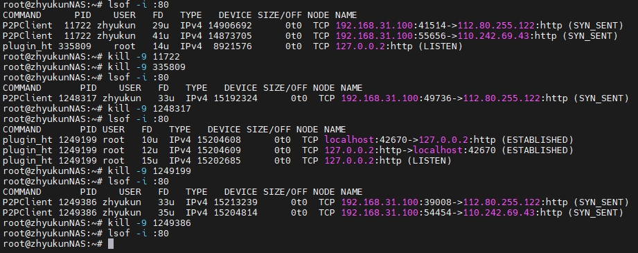

2025-8-15 20:28:31 显示全部楼层
zhyukun 发表于 2025-8-15 20:19
之前在1Panel里面装过OpenResty算吗,但是更新之前卸载了,那时候没有出现不能访问的情况 ...
ssh下看看80端口有没有被占用?
有两个进程  详情 回复
2025-8-15 20:33

2025-8-15 20:45:28 显示全部楼层
把占用80端口的进程杀了你就应该能登录了。
结束进程了,但是还是提示拒绝连接  详情 回复
2025-8-15 20:50
