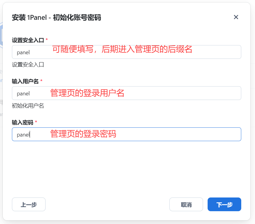

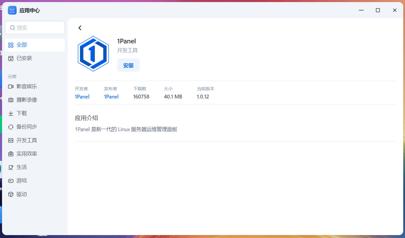

1、安装1panel
应用中心搜索“1panel”

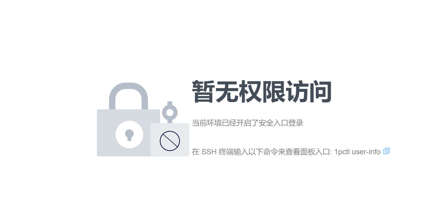

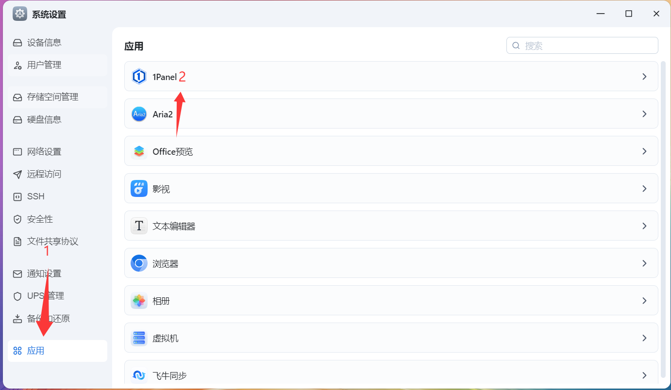

安装完后直接点开应用是无法访问的

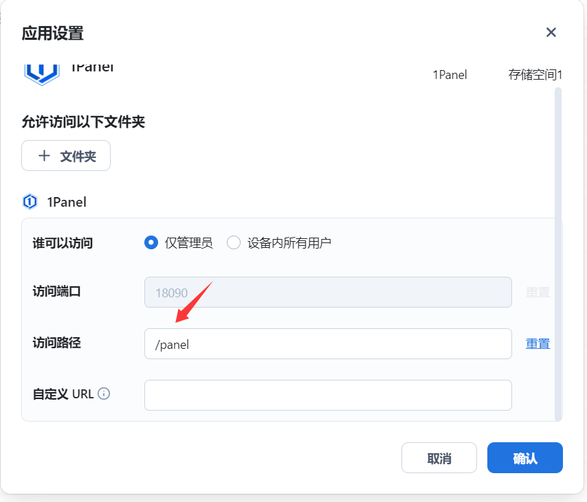

还需要进行一定的设置,点开“系统设置”选择:
在这个框内的“/”后面输入你刚刚设置的“安全入口”
确认后,应用就可以正常打开。

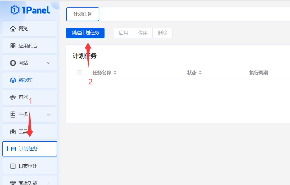

三、设置计划任务

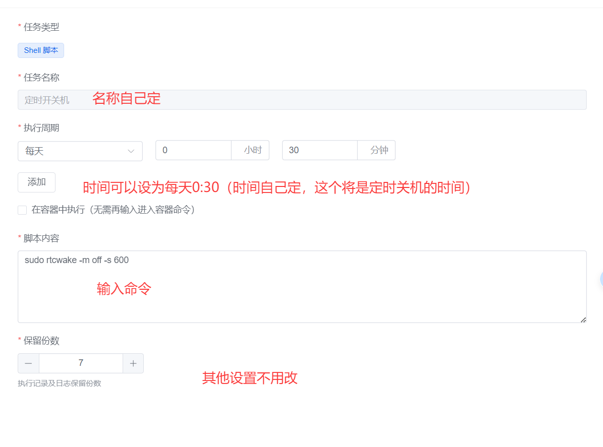

1panel安装完了,我们开始设置计划任务,通过你刚刚设置的用户名和密码进入1panel界面,点开“计划任务”,并“创建计划任务”
设置名称、周期、与执行命令,其他不用调整
这里设置的命令为
sudo rtcwake -m off -s 600

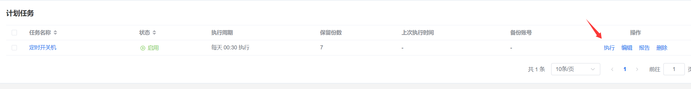

意思是系统在计划时间执行关机,同时在600s(10分钟)后唤醒。设置完后确认,然后直接点“执行”测试你的机子支不支持这个命令,如果10分钟后机子没重新开机,那你只能想别办法了。
