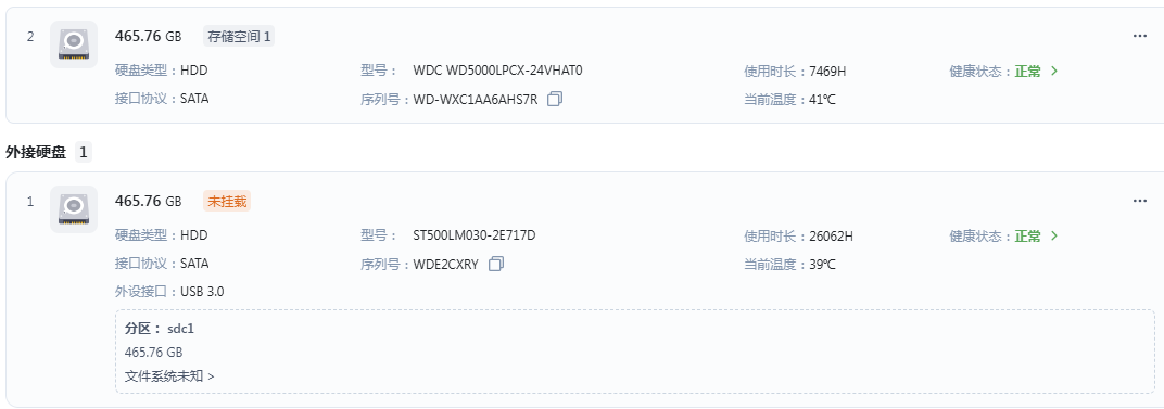

SSD缓存居然这么危险,我设置的还是只读缓存。赶紧把另一个盘取消了。我这个盘数据怎么办?
2025-8-16 18:55:45 楼主 显示全部楼层
错误 硬盘存储 2025-08-16 18:24:57 system 存储空间2已损坏
普通 系统 2025-08-16 18:24:57 system 推出硬盘sdc 型号:ST500LM030-2E717D 序列号:WDE2CXRY

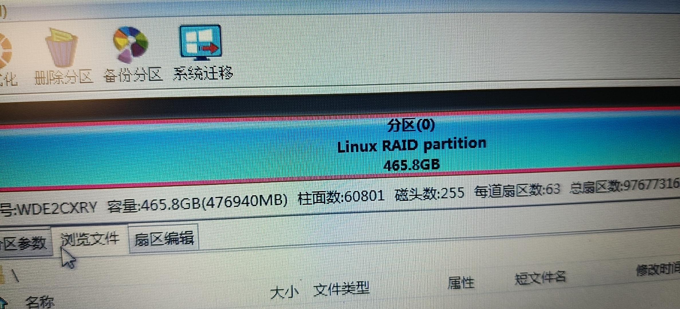

2025-8-16 19:25:53 楼主 显示全部楼层
修复了,SSD缓存默认把硬盘作为RAID了吧。分区表丢失了。飞牛系统这点都不内置个吗,就只让格式化。

求救,具体什么硬盘软件修复的,用的什么PE
DiskGenius搜索丢失的分区,找到后保存,千万别格式化,使用之前记得另存一下分区表以防万一。PE应该随便一个都行,我是用的自制。  详情 回复
2025-10-10 21:09
2025-10-10 21:09:12 楼主 显示全部楼层
