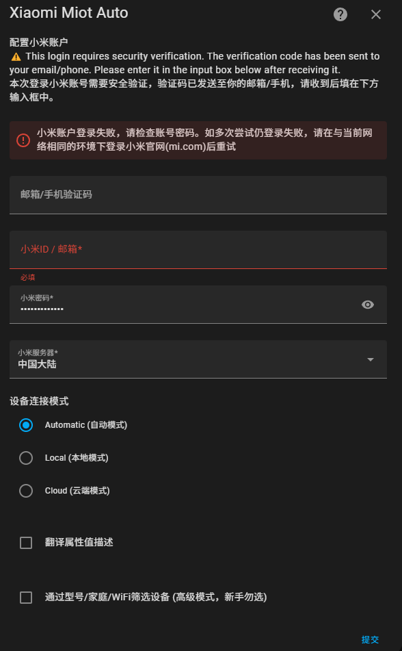

    • 搜索你想要的集成插件,比如xiaomi搜索下载
    • 添加集成刚刚下载的插件xiaomi
    • 登录自己的小米账号
    • 这样就成功啦,可以控制了

2025-4-21 09:17:31 显示全部楼层
怎么我的账号一直登录不上的,有遇到这种情况的吗?没有科学上网,同网段下,还是上不了
