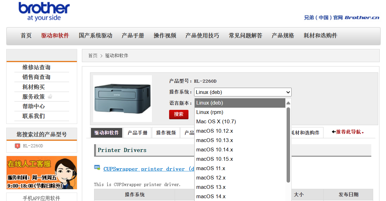

2.下载打印机驱动
在兄弟官网上面下载Linux版本的驱动,注意选择deb,驱动和软件
我下载了最下面的合集,因为我也不清楚每个驱动都是干嘛的。

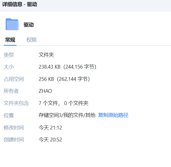

文件下载好之后,拖进nas中,储存位置没有特殊要求,能找到即可,我新建了一个文件夹放驱动。
3.安装打印机驱动
参考兄弟的安装过程 实用程序 | 下载 | HL-2260D | 中国 | Brother
还是要打开cmd,在终端中搞定。
进入cmd后,登入nas中
输入 sudo -i取得superuser权限

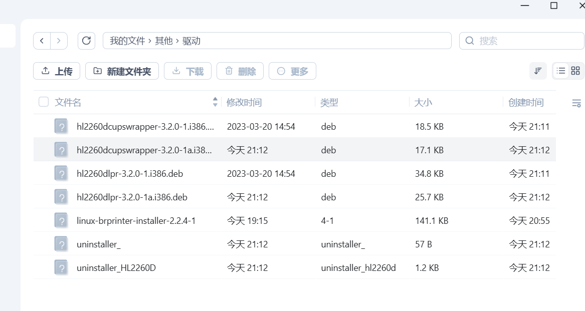

输入 cd 驱动储存的文件夹 去到驱动储存位置
在飞牛中可以直接复制原始路径,比如我的就是 /vol3/1000/其他/驱动

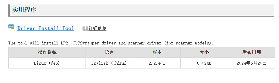

接下来解压驱动,在cmd中输入 gunzip linux-brprinter-installer-*.*.*-*.gz
其中 linux-brprinter-installer-*.*.*-*.gz是驱动压缩包的名称
我输入的是 gunzip linux-brprinter-installer-2.2.4-1.gz

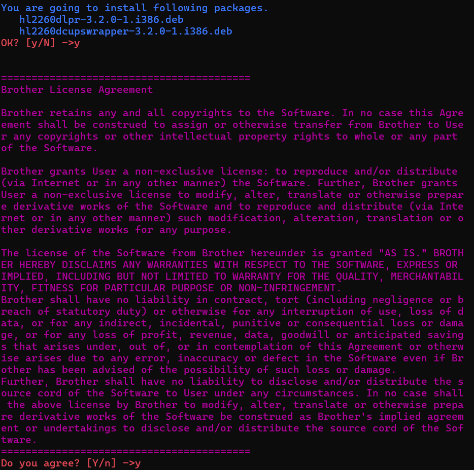

接下来安装驱动,在cmd中输入 bash linux-brprinter-installer-*.*.*-* Brother machine name
我输入的是 bash linux-brprinter-installer-2.2.4-1 HL-2260D
安装开始后有一些条款,选择y(同意)
坐等安装完毕

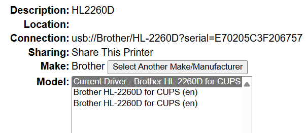

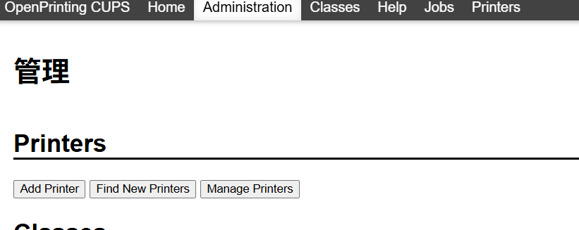

4.在网页配置cups
在前面我们设置了端口为631,因此在浏览器中打开 nas的ip:631进入cups页面
点击 add printer添加打印机
如果因为安全原因,无法打开,在连接前增加 https://即可登录
此时再添加打印机,就出现相应的驱动了

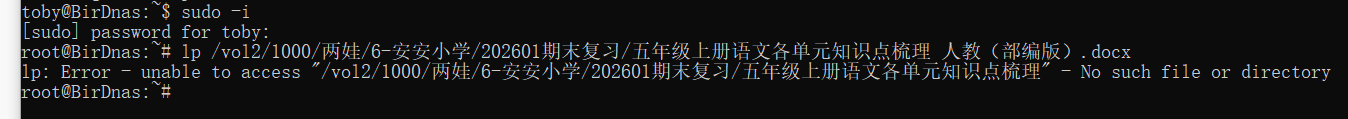

2026-1-15 10:56:35 显示全部楼层
感谢楼主的方案,成功添加兄弟725D
但这几天打印总是说无法找到文件
搞不懂是啥情况了,上周用的还好好的
